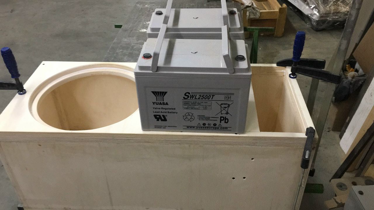

Да, это суперстрит, если на России выступать. Короб для местных соревнований делался, в правилах только размер сабвуфера, остальное не важно. Короб максимально низкий (от магнита до стенки 2 см), иначе труба упиралась в крышу
Пилил в пежо короб на 2*10 саба, расположение такое же. Результат такой же почти:smile:
Ужимание объёма короба меньше того что на фото - ничего не давало, кроме проблем.
Кроме этого, задняя стеклянная дверка и боковые форточки открывались немного после 153 дб. Их приходилось держать сильно.

Для всех. Вижу вам интересно , что внутри короба. Да, эпоксидная смола для кораблей, 50%\50%
Если посмотрите хорошо фото, не смолю везде одинаковым слоем и не везде. Помните, что где поверхность более гладкая - там ламинарный эффект ниже. И где более шершавая- выше.
Еще одно. Щелевой порт более эффективен, чем труба. Всегда!! Если вам скажут обратное- это херня! Для эффективности щелевой порт надо проектировать правильным способом. Есть соотношение размеров щелевого порта ,которые необходимо учитывать. Механика флюидов. Так что это не только вопрос поверхности порта .
Например : 200 кв см поверхность порта
1) 10х20 см = 200 кв см
2) 8х25 см = 200 кв см
поверхность одинаковая, эффективность разная.

Nastradamus , привет, благодарю, надеюсь, что я не выхожу за рамки темы и пишу в соответствии с правилами. Я- 100% - й итальянец из Модены, земля моторов!- Феррари, Мазерати, Пагани, Ламборгини! Как - нибудь я напишу о себе и об автозвуке на моей земле 20-25 лет назад. Я разговариваю и пишу по-русски, тк я работал и жил в Московской области больше двух лет. Конечно, когда пишу здесь, использую словарь и платный переводчик, тяжело. Фото 10 лет назад, на вашей земле!

denver054 и Федюньчик, понимаю хорошо, что мне написал денвер054, и начинаю понимать ваш стиль спл. Я повсмотрел ваши авто, твоя - suv honda - очень большая , с внутренним примерным объемом 3,6 кв метров. Вижу,что используешь саб 47 см . Непрнятно, на какой класс ориентир - 500, 1000, 2000? В любом случае, для эффективной срельбы на частоте около 40 Гц с этим объемом салона и на такой дистанции саб - порт - датчик нужно увеличить поверхность саб (система будет функционировать лучше с двумя 38 или двумя 47 с длинным ходом, можно и бюджетные. Точно будет лучше.
Насчет схем соотношения салона авто и динамика. По моему опыту зависит от объема салона, дистанции датчика саба ,рабочей частоты. Еще есть много нюансов.
Федюньчик, твоя система мне очень нравится. С авто я знаком, с компонентами тоже, и бюджет небольшой ,как мне ннравится. Твой авто уже на хорошем уровне по результату, но есть 3 db, котрые рядом и нужно взять их!
Рецепт для гольф 4. 500 ватт.
виброизоляция только багажник и двери пассажирские . 4мм double rigid
пол нет виброизоляции, сток
три остальные двери - ничего, сток
крыша - паста db blue
сзади торпеды снять оригинальную обшивку , снять динамики , положить 2 мм вибро сзади пластика торпеды
все. и потом нужно сделать короб с твоим джуниором как на фото, добавить воротник , который я тебе в будущих фото покажу.
Параметры короба : 136 литров чистых без объема динамика и объема порта
размер порта: 36 х8 см, длина порта 19 + воротник
фс твоего авто примерно 52, с этими модификациями частота упадет на 2-3 Гц.
Короб имеет фс теоретическ - 43-44
Твой burp будет 50-51
Рез прогнозируемый около 147
Федюньчик, если протестируешь этот короб, сделай все тесты с портом в сторону водителя и зафиксировать очень надежно короб на авто и положить фальшивый пол прочный и изолировать хорошо запасное колесо от салона:peel:
