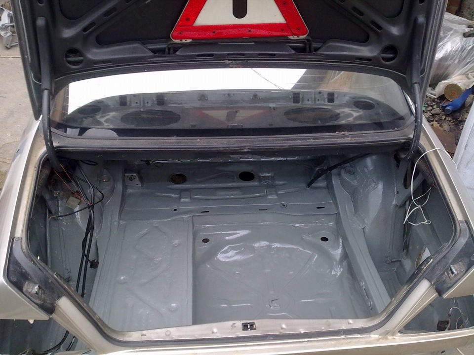

RANDOMINATOR Posted September 28, 2017 Copy Topic Link Share Posted September 28, 2017 (edited) Добрый вечер ! я новичок, нужен ваш совет. Есть автомобиль купе w124 , хочу в заднюю полку вставить саб Pride LP Junior 12 . Почитал - фри эир - плохо много НО, ЗЯ и ФИ не подходят , потому что есть задняя спинка + бензобак у спинки проходимость плохая, только как понимаю портами. Есть идея как реализовать. В подлокотник никак, опять же бензобак. А) Короб в висячем состоянии крепится наверх к полке. б) Выход отвестия ФИ вверх или можно один в багажник ? г) 2 Фи - полная ФИ ? или норм фото багажника w124 и фото моей конструкции из пеинта))) снизу http://joxi.ru/vAWZYlpF1xOPg2 http://joxi.ru/vAWZYlpF1xOPg2 Edited September 28, 2017 by RANDOMINATOR Link to comment
MnMl Posted October 2, 2017 Copy Post Link Copy Topic Link Share Posted October 2, 2017 Такая же головоломка,только еще и балон газовый за бензиновым стоит)по ощущениям лучше всго делать просто фи в багажнике и всё.была 10" смотрящая в салон лицом и портом фи,не впечатлило. Link to comment
Polycat Posted October 2, 2017 Copy Post Link Copy Topic Link Share Posted October 2, 2017 Вот такой попробуй: Порт в салон(труба) а вся остальная конструкция-в багаджнике:good: Link to comment
Lejik Posted October 5, 2017 Copy Post Link Copy Topic Link Share Posted October 5, 2017 Порт в крыло расстоянием 10-20 см ...дином можно в сторону салона,так же можно в сторону номеров...отверстий наверху хватит что бы басс пролетал,конечно не как в универсале но всё же...не из порта басс идёт,а всё в совокупности... Link to comment
MnMl Posted October 6, 2017 Copy Post Link Copy Topic Link Share Posted October 6, 2017 и полку надо переделать сделать её более воздухо проницаемой Link to comment
