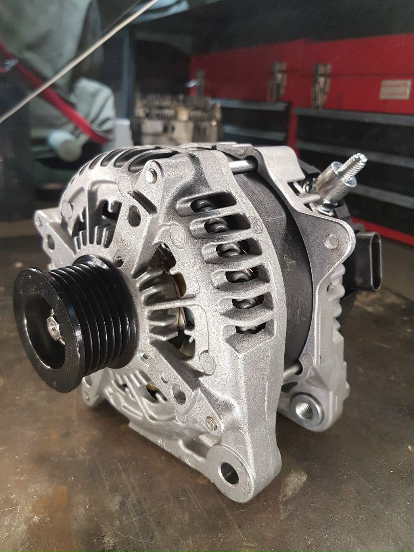

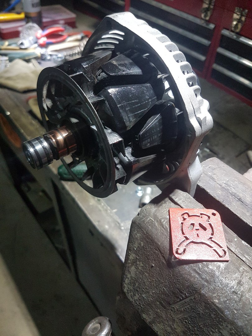

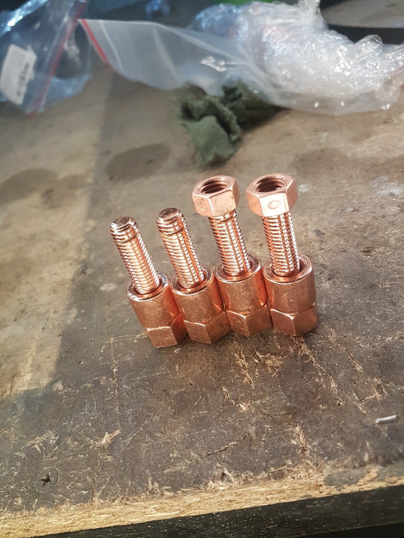

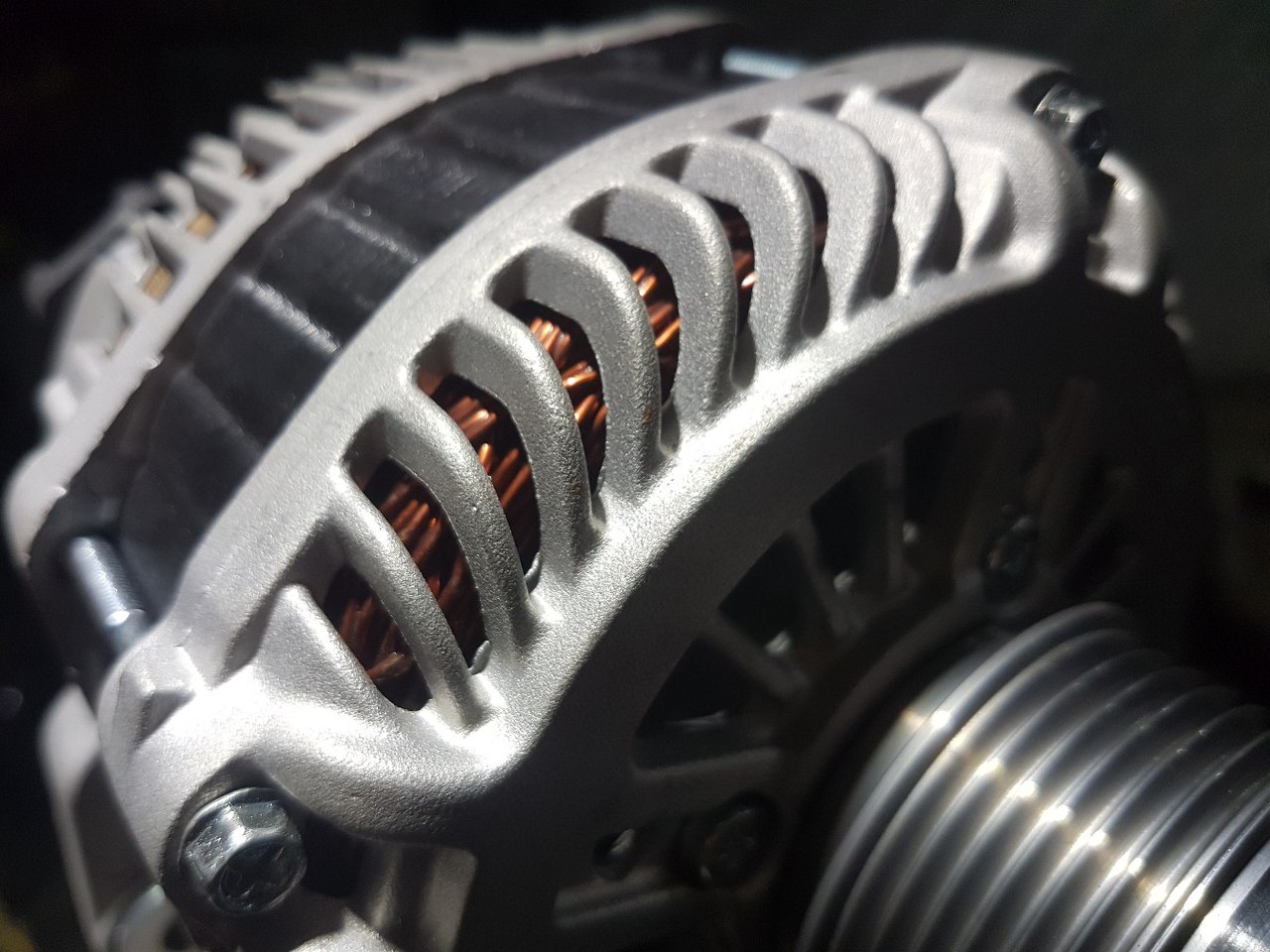

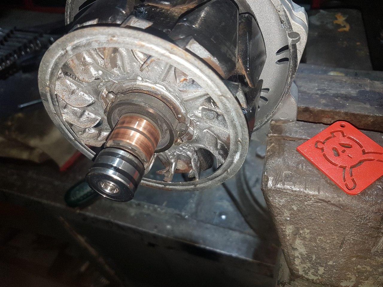

poma051 Posted December 3, 2017 Author Copy Post Link Copy Topic Link Share Posted December 3, 2017 Электростанция под капот Khalikovcustom universal ___ (тут будут амперы когда будут окончательные цифры ориентир 350+) Диодный мост состоит из 16 диодов по 80ампер Статор с "землей" Хорошая система охлаждения Валит на горячую 250а+ Гены в наличии Никаких бу запчастей в генераторах нет!!! двухрядный подшипник Link to comment
poma051 Posted December 3, 2017 Author Copy Post Link Copy Topic Link Share Posted December 3, 2017 Khalikovcustom universal 270 Генератор может быть укомплектован выносным салонным регулятором который работает в двух положениях 13-13.5 и 14-14.5в Шкив от 48 до 52мм по желанию Фишка в генератор Цена комплекта 15000 (с регулятором) Цена "body" 13000 видео Link to comment

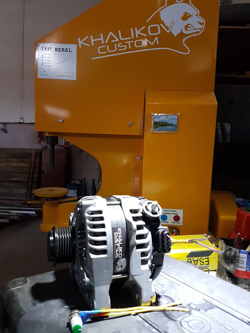

poma051 Posted December 21, 2017 Author Copy Post Link Copy Topic Link Share Posted December 21, 2017 Link to comment
poma051 Posted December 21, 2017 Author Copy Post Link Copy Topic Link Share Posted December 21, 2017 Сделал нормальные четкие фотки ттх: работает в обе стороны, горячая отдача 220+ А:hi: Link to comment
