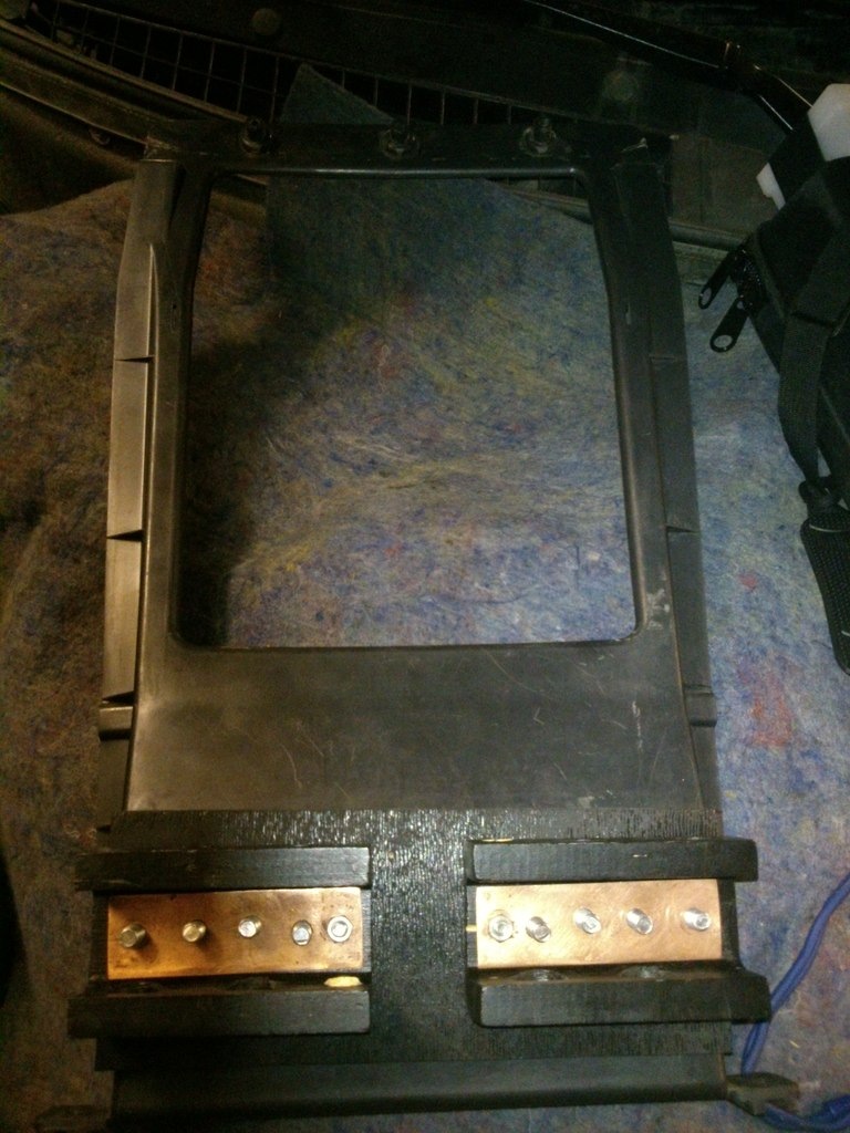

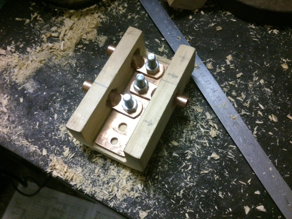

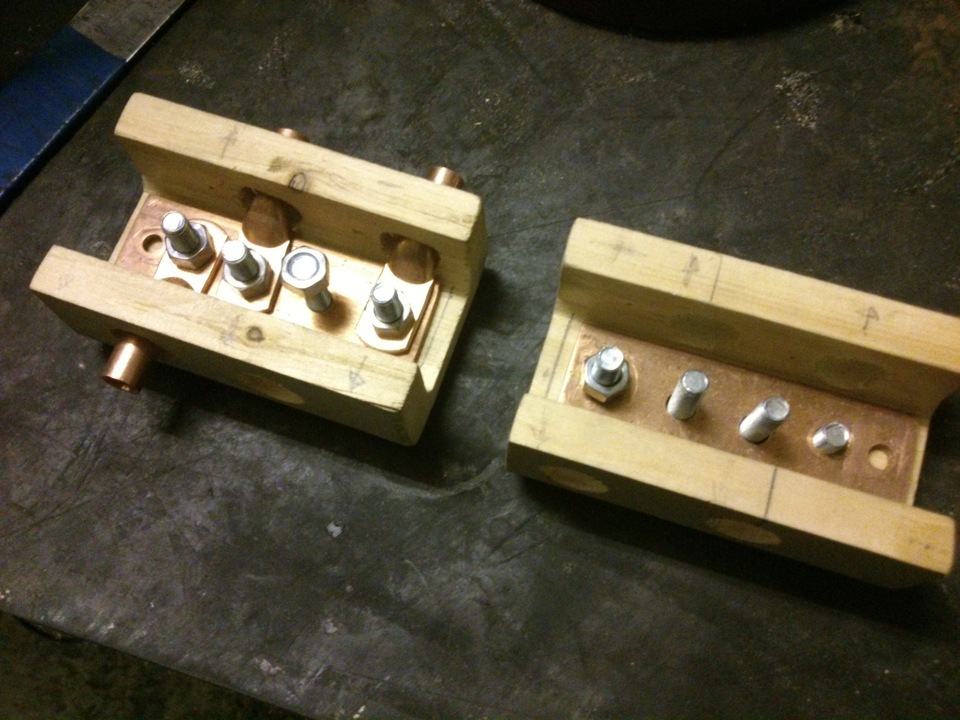

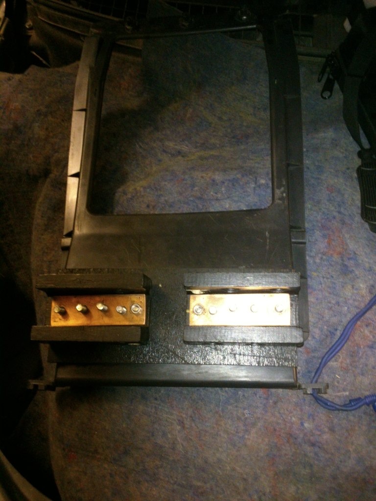

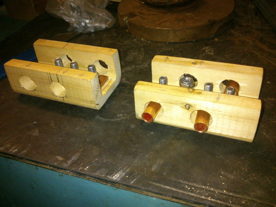

сделал вот так, хотелось в идеале все сделать цельным с пластмаской этой, но времени нету, и сам короб для дистрибьютера переделать, кароче пока временно так, но временно сами знаете как)1db9c8s-960.jpg
