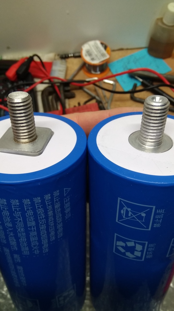

Еще немного сумасшествия титанатного рынка ))
Родные шпильки уменьшают в диаметре и сверху делают "нахлабучку". Когда начинаешь закручивать гайку, все это проворачивается или отламывается.
Зачем точат родные шпильки? Думаю жуткая коррозия, которую убрать только так.

О чем я собсна и писал цать страниц назад
Алексей, пощупав банки живьем, ты увидел разницу между шпильками которые были раньше и которые сейчас?
Кстати ты раскрыл ребус, че не так с этими шпильками :biggrin: у нас тоже банки с подтеками клея были, теперь я понял в чем фишка
И та же история с наклейками, оригинал под белой, нахлобученной сверху
Вот это поворот, усадка на усадку внахлёст.... Слава богу я успел собрать себе все это за нормальные деньги и нормальные банки. И теперь меня не тревожит ничего. Молча наблюдаю за этой масштабной титанатной войной :biggrin:

@BLACK BASS, это не мое )) коллеги поделились "горем".
насчет шпилек у меня одна мысль - сильно окисленные. но с другой стороны так заморачиваться, это капец.
п.с. просто мне предлагают в китае партию с окисленными шпильками. фото не дают, мол все в поряде с параметрами, бери друг )) вот я и задумался, а как этот окисел убрать? варианта два, либо точить до М10, либо вот такая куета-нахлабучка.
