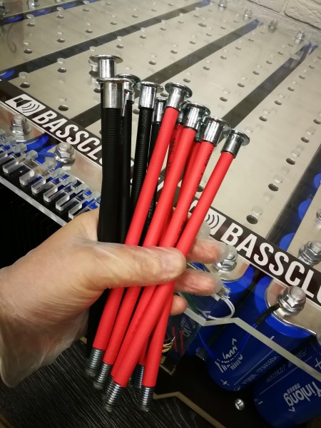

Nastradamus Posted June 18, 2019 Copy Post Link Copy Topic Link Share Posted June 18, 2019 Моя самая большая сборка на данный момент Титанат от БасКлуба Упакуйся по полной - ЗАКАЗАТЬ Link to comment
kytyzoff Posted June 18, 2019 Copy Post Link Copy Topic Link Share Posted June 18, 2019 @Nastradamusна сколько вольт? а грузить краном?? дурная голова рукам покоя не дает Link to comment
DANGER) Posted June 18, 2019 Copy Post Link Copy Topic Link Share Posted June 18, 2019 Nastradamus сказал: Моя самая большая сборка на данный момент Это для дома? 27,5В сборка? Link to comment

Nastradamus Posted June 21, 2019 Copy Post Link Copy Topic Link Share Posted June 21, 2019 kytyzoff сказал: на сколько вольт? а грузить краном?? 24v 385а/ч на фото, частичная примерка. проверка, что все точно встает на свои места. заказчик изъявил желание собрать все это своими руками Титанат от БасКлуба Упакуйся по полной - ЗАКАЗАТЬ Link to comment
kytyzoff Posted June 21, 2019 Copy Post Link Copy Topic Link Share Posted June 21, 2019 @Nastradamus так вроде 11 банок в ряд??? дурная голова рукам покоя не дает Link to comment
Nastradamus Posted June 21, 2019 Copy Post Link Copy Topic Link Share Posted June 21, 2019 Титанат от БасКлуба Упакуйся по полной - ЗАКАЗАТЬ Link to comment
Nastradamus Posted June 21, 2019 Copy Post Link Copy Topic Link Share Posted June 21, 2019 kytyzoff сказал: @Nastradamus так вроде 11 банок в ряд??? в чем у тебя нестыковка ? Титанат от БасКлуба Упакуйся по полной - ЗАКАЗАТЬ Link to comment

kytyzoff Posted June 21, 2019 Copy Post Link Copy Topic Link Share Posted June 21, 2019 @Nastradamus не пыхнет ли система при номинальной зарядке в 30в? дурная голова рукам покоя не дает Link to comment
Nastradamus Posted June 21, 2019 Copy Post Link Copy Topic Link Share Posted June 21, 2019 @kytyzoff гена с регулятором, сколько надо столько и выставляй - 11*2,3в=25.3в Все это пойдет на инвертор, который преобразует напряжение в 220 вольт. У инвертора диапазон входного напряжения значительно выше 25 вольт. Аккумулятор для машины будет отдельный - 80ач. Все это в "грузовик" дом на колесах. Титанат от БасКлуба Упакуйся по полной - ЗАКАЗАТЬ Link to comment
kytyzoff Posted June 21, 2019 Copy Post Link Copy Topic Link Share Posted June 21, 2019 @Nastradamus ааа, так вот для чего. мы то для звука все оцениваем. отличная идея. а что за гены его заряжать будут?? дурная голова рукам покоя не дает Link to comment
