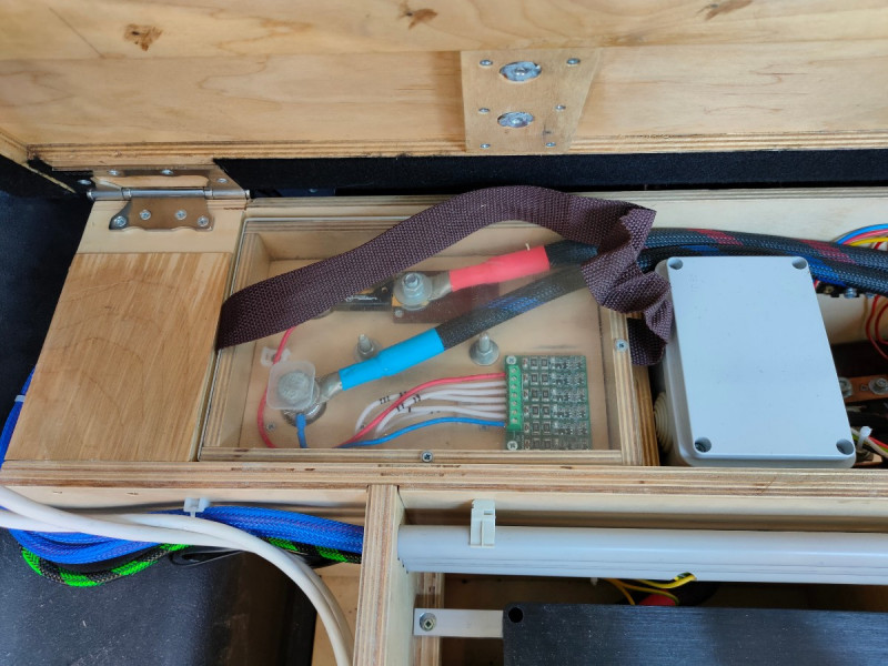

SHVP Posted October 2, 2022 Copy Post Link Copy Topic Link Share Posted October 2, 2022 Подскажите как лучше сделать. Нужен аккумулятор стартерный на 24 В для грузовой машины. У меня есть 12 банок по 40 А*ч, как их балансировать? Сделать 2 аккума по 12В и соединить последовательно или собрать одну секция на 24В, но балансиры идут только на 6 банок. И как банки переносят вибрацию, не могу найти подходящий чертёж корпуса (фанера желательно), чтобы выходные клеммы + и - были жёстко закреплены на корпусе короба, сколько пересмотрел всё крепится на шпильку. Link to comment
KisA81 Posted October 2, 2022 Copy Post Link Copy Topic Link Share Posted October 2, 2022 Две секции последовательно, на каждую свой балансир. Вибрации нормально переносят, главное чтобы банки в корпусе или ящике не болтались. На корпус жёсткую шину, а на неё гибким с секции. Третий год гоняю, сборки 40А•ч, две с геометрией 2×3 и одна 1×6. Пока ничего не отвалилось. Да будет SOUND. URAL SOUND. Link to comment
Nastradamus Posted October 3, 2022 Copy Post Link Copy Topic Link Share Posted October 3, 2022 16 часов назад, SHVP сказал: не могу найти подходящий чертёж корпуса (фанера желательно) думаю и не стоит искать если собираете все сами, то и рисовать/проектировать придется самому, под свои нужды и задачи. п.c. чтобы не сношать голову с балансиром на 24в, я бы собрал две сборки по 12в и потом их последовательно. п.с.2 балансиры на 24в есть, но проклянете все на этапе коммутации Титанат от БасКлуба Упакуйся по полной - ЗАКАЗАТЬ Link to comment
SHVP Posted October 3, 2022 Copy Post Link Copy Topic Link Share Posted October 3, 2022 (edited) Да я так и понял, спасибо за подсказки, так и сделаю и потом с обслуживанием (если понадобится) проще будет. Ещё вопрос. Балансир на секцию, какие купить (в плане качества-надёжность) и нужен ли он вообще. Многие пишут, что эксплуатируют без балансира и нет проблем. Edited October 3, 2022 by SHVP Link to comment
KisA81 Posted October 3, 2022 Copy Post Link Copy Topic Link Share Posted October 3, 2022 Пассивные балансиры все +/- одинаковые, выбор за вами. Я ставил на каждую секцию, не знаю, работают или нет, но напруга постоянно 14,2-14.4, в не зависимости от сезона. Да будет SOUND. URAL SOUND. Link to comment
