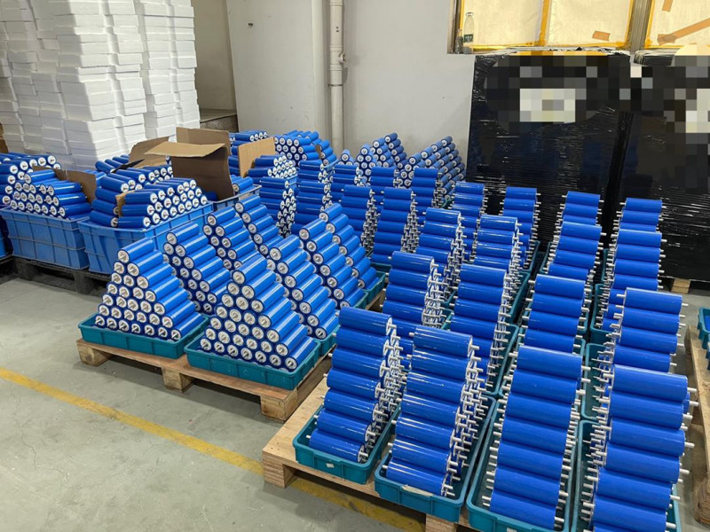

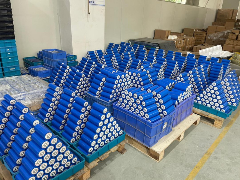

Nastradamus Posted October 17, 2022 Copy Post Link Copy Topic Link Share Posted October 17, 2022 Будни китайской фабрики по переработке литиевых батарей Титанат от БасКлуба Упакуйся по полной - ЗАКАЗАТЬ Link to comment

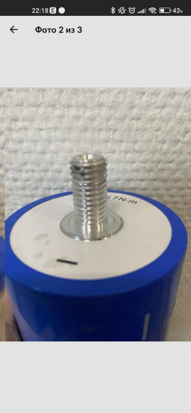

Nastradamus Posted November 9, 2022 Copy Post Link Copy Topic Link Share Posted November 9, 2022 Новинка технологий восстановления шпилек Титанат от БасКлуба Упакуйся по полной - ЗАКАЗАТЬ Link to comment
Nastradamus Posted November 9, 2022 Copy Post Link Copy Topic Link Share Posted November 9, 2022 минусы данной методы: 1. сваркой только испоганили поверхность контактной площадки. Контактная площадка это то место через, которое идет основная передача тока. Не через шпильку, не через резьбу, а именно через контактную площадку. 2. вся эта сварка - лотерея. Может отвалиться в момент затяжки. Может отвалиться на уже собранной сборке, от вибраций. При этом вы это даже не увидите. Будет греться, искрить, со всеми вытекающими. п.с. кто-то напишет, что он с подобными шпильками катает и все хорошо. ну и хорошо, что пока хорошо Кто-то и без предов катается и тоже пока все хорошо Титанат от БасКлуба Упакуйся по полной - ЗАКАЗАТЬ Link to comment

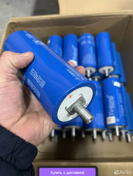

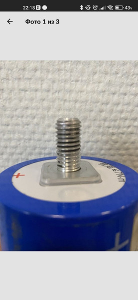

rekord Posted November 18, 2022 Copy Post Link Copy Topic Link Share Posted November 18, 2022 Подскажите шпильки оригинал? alpine 9855 sundown sa-10 saz-1500 138,5db Link to comment
Nastradamus Posted November 19, 2022 Copy Post Link Copy Topic Link Share Posted November 19, 2022 В 19.11.2022 в 02:18, rekord сказал: Подскажите шпильки оригинал? больше ДА, чем нет плюс немного смущает. посмотреть бы другие ракурсы. Титанат от БасКлуба Упакуйся по полной - ЗАКАЗАТЬ Link to comment
rekord Posted November 20, 2022 Copy Post Link Copy Topic Link Share Posted November 20, 2022 @Nastradamus я так понимаю если шпильки не оригинал то сопротивление будет очень отличаться от нормального? alpine 9855 sundown sa-10 saz-1500 138,5db Link to comment
Nastradamus Posted November 20, 2022 Copy Post Link Copy Topic Link Share Posted November 20, 2022 5 минут назад, rekord сказал: @Nastradamus я так понимаю если шпильки не оригинал то сопротивление будет очень отличаться от нормального? нет, нормальное сопротивление. даже на варенных шпильках оно нормальное. тут вопрос, как все это собрать и не поломать работать с такими шпильками надо очень нежно в случае варенных контактных площадок, чтобы все это от вибраций не отвалилось в процессе эксплуатации. Титанат от БасКлуба Упакуйся по полной - ЗАКАЗАТЬ Link to comment

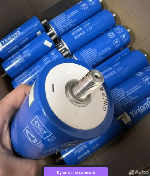

Nastradamus Posted November 29, 2022 Copy Post Link Copy Topic Link Share Posted November 29, 2022 пошли приваренные шпильки в тираж всем быть осторожными ... IMG_8036.MP4 Титанат от БасКлуба Упакуйся по полной - ЗАКАЗАТЬ Link to comment

Nastradamus Posted January 9, 2023 Copy Post Link Copy Topic Link Share Posted January 9, 2023 На Авито подъехали варенные шпильки ... На мой взгляд данная технология восстановления шпилек САМАЯ УБОГАЯ, так как попросту убивает банку, а именно контактную площадку. У меня даже мыслей нет, что можно делать с такими банками после покупки Титанат от БасКлуба Упакуйся по полной - ЗАКАЗАТЬ Link to comment

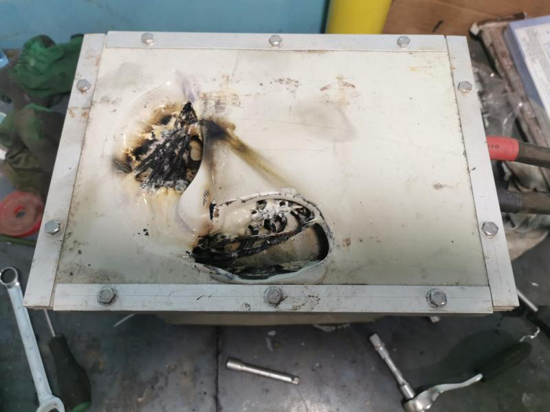

Obrokoff Posted February 17, 2023 Copy Post Link Copy Topic Link Share Posted February 17, 2023 Титанат и Рукожопы Цитата Выставил на 4А. Подсоединил тестер что бы контролировать вольтаж. Сначала было 16v. Ч ерез 3-4 часа поднялось до 18v. Я ампераж до 2A убавил вольтаж опустился опять до16v. Переодически ходил поглядывая все нормально было. Потом смотрю что то засветилась в том углу. Пошёл смотреть а там упаковка от тестера на аккумуляторе которая лежала уже горит Все потушил. Замерил вольтаж было 18.47v Разобрал все банки они не пострадали. Померил по отдельности 2.7 2.47 3.41 3.15 3.43 3.04 Все разные. Толи ему зарядное не понравилось. И после подобной херни появляются сопли на форумах о том что титанат опасен и вообще все плохо с ним. Link to comment
