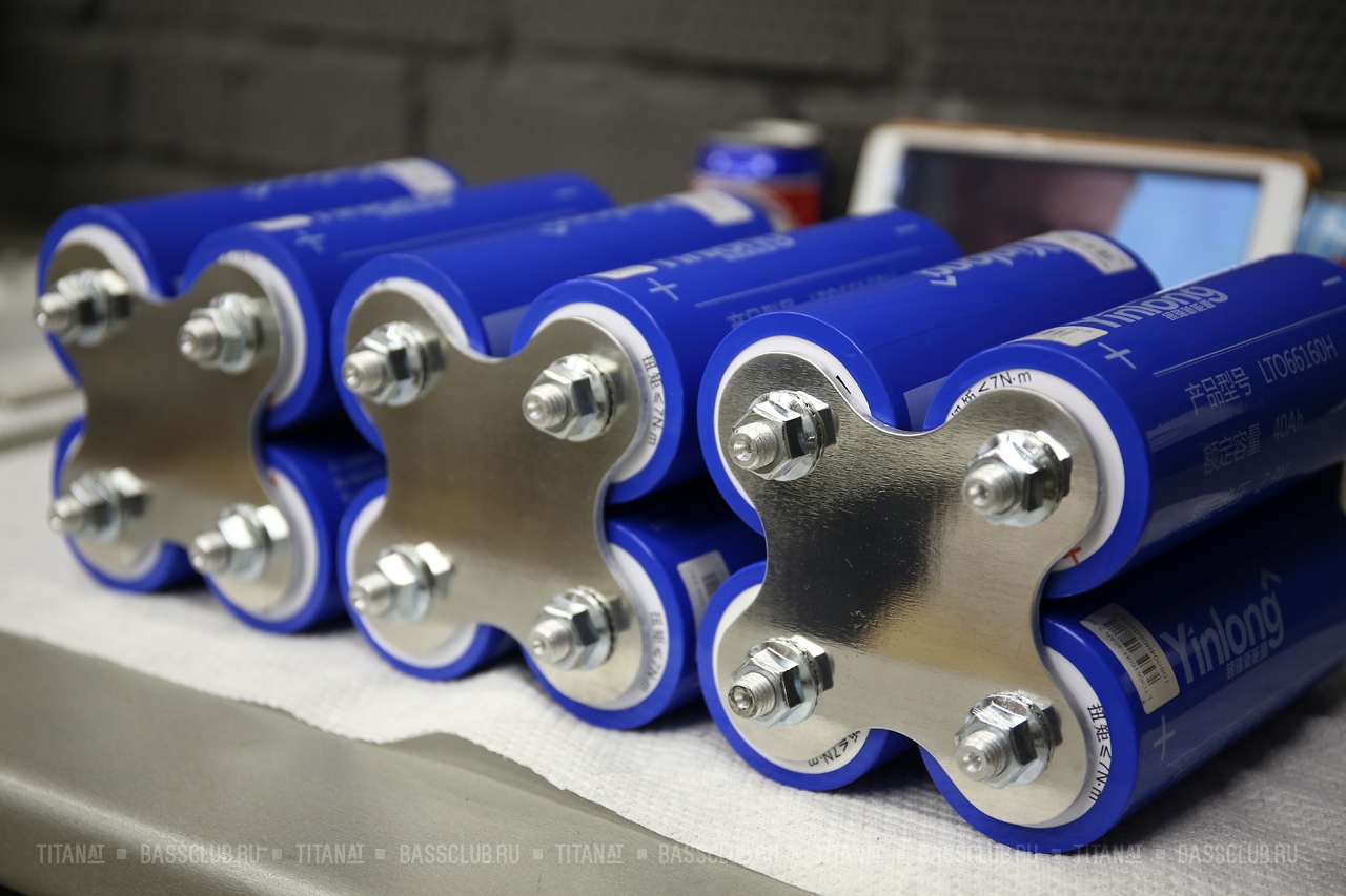

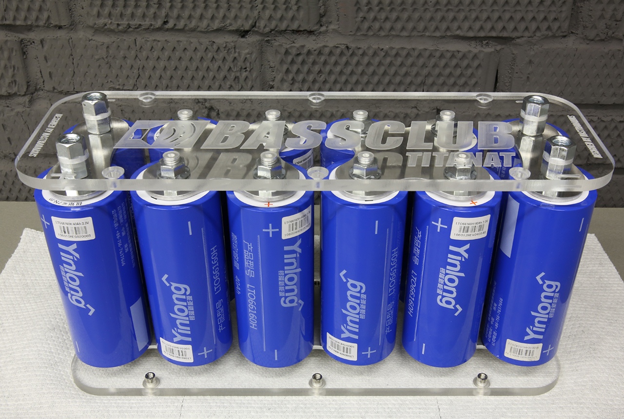

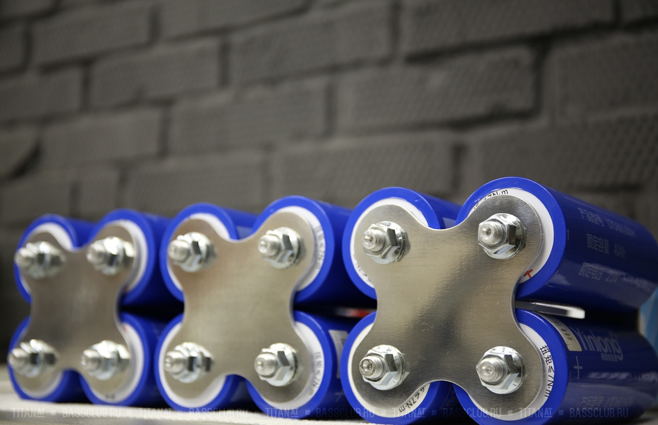

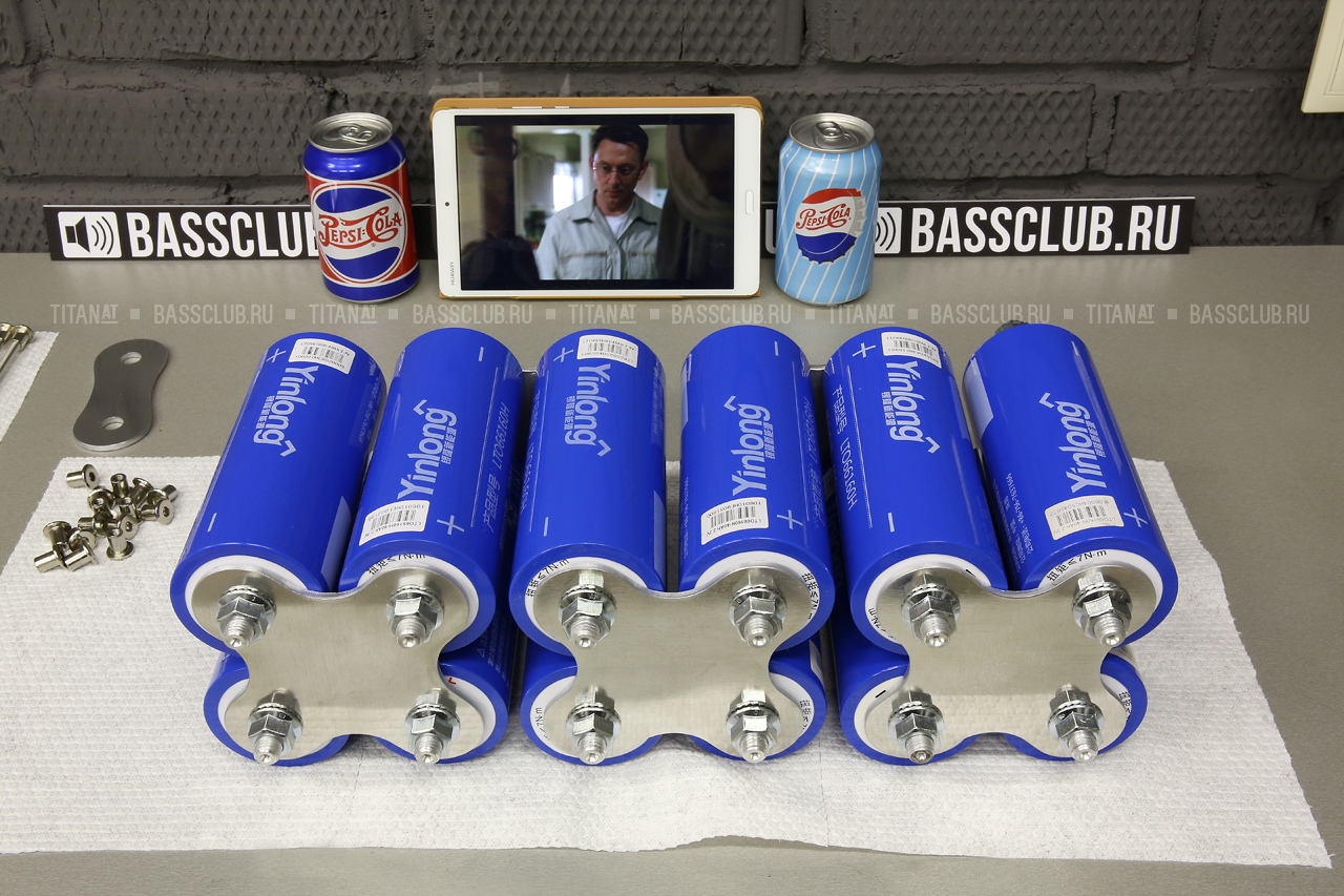

Nastradamus Posted August 28, 2018 Copy Post Link Copy Topic Link Share Posted August 28, 2018 Столько много классного контента накопилось, но катастрофически не хватает времени даже его выложить )) Как обещал несколько страниц назад - сборка первого корпуса (Designed by Nastradamus) под две секции с оригинальными шинами. Фоток много, пытался отсортировать лучшие как мог, но блин, они все хороши, поэтому просто рука не поднимается отправить их в "семейный архив" )) Титанат от БасКлуба Упакуйся по полной - ЗАКАЗАТЬ Link to comment

Nastradamus Posted August 28, 2018 Copy Post Link Copy Topic Link Share Posted August 28, 2018 едем дальше. Титанат от БасКлуба Упакуйся по полной - ЗАКАЗАТЬ Link to comment
