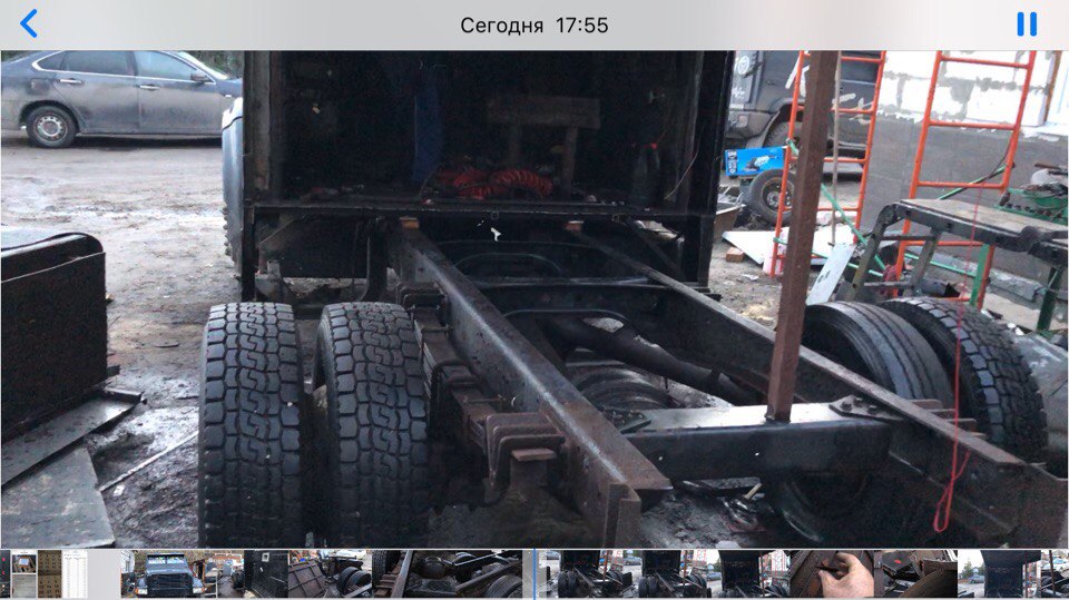

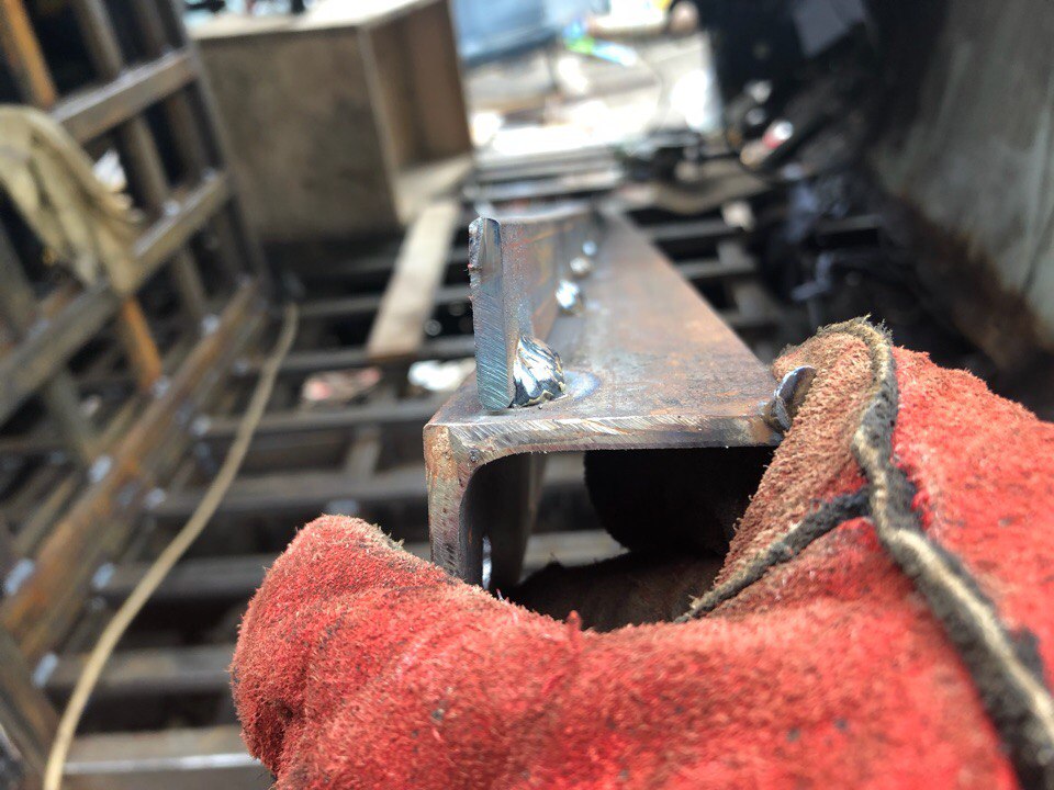

Ded Vitos 1321 Скопировать ссылку Posted March 9, 2018 в общем вид могуч !!! но сюрпризов пипец !! срезать пришлось все кроме капота (пока) но честно говоря даже если бы и знал о сюрпризах все ровно не отступился бы от него !!! в оригинале остается только капот !!! планировал оставить кабину но всё сгнило а броня которая помогает от пули не годится для АЗ вообще !!! Share this post Link to post

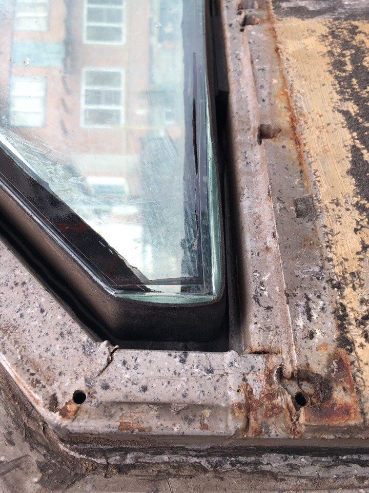

Ded Vitos 1321 Скопировать ссылку Posted March 10, 2018 не ленись, делай побольше фоток. всегда интересно наблюдать за нетривиальными проектами в подробностях. и это, освой уже тапаталк, будешь фотки налету вставлять на форум )) пока всё вяло ! да и клеткой кого ща удивишь )) думал на этом остановится и больше не резать но хрен там пришлось и двери срезать и лоб переделать двери сгнили а стёкла просто лежали в дверях на резиновых прокладках :mad1::mad1: Share this post Link to post

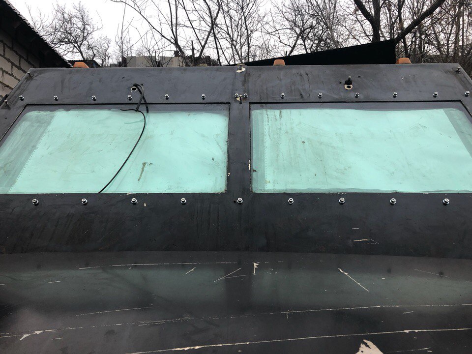

Ded Vitos 1321 Скопировать ссылку Posted March 11, 2018 пришлось полностью лбьвязать лоб по кругу с уголка 50х50 и полосы 3х30 сварил раму внутри и стинули это все почто 40шт болтов М8х70 все пустоты вокруг стёкол забили герметиком ушло почти 10 флаконов Share this post Link to post

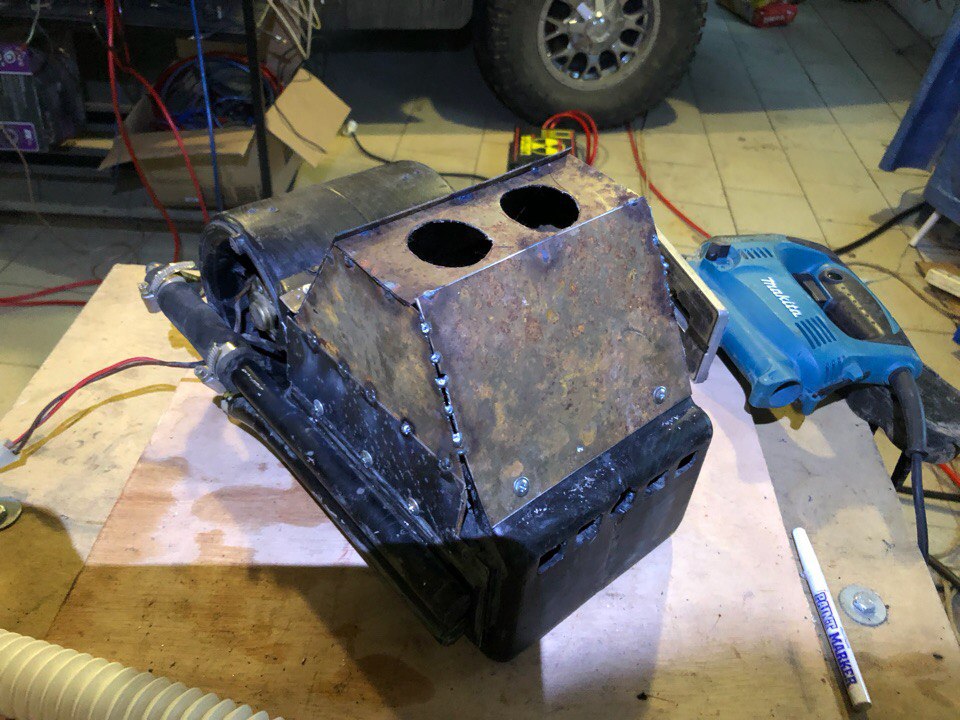

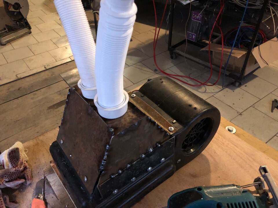

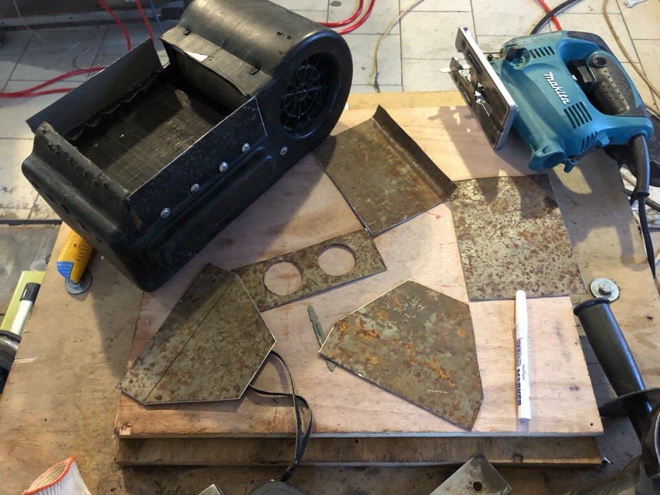

Ded Vitos 1321 Скопировать ссылку Posted March 14, 2018 весна в этом году не радует не теплом не солнцем )) дождь заставил вспомнить о дворниках и печке для обдува стекол !!! обожаю барахолки разборки нашел подходящего донора для печки родная была громоздкая раздолбаная и с кандёром пришлось выкинуть и сделать новую чуть сварки и чуть полиэфирки для герметичности Share this post Link to post
