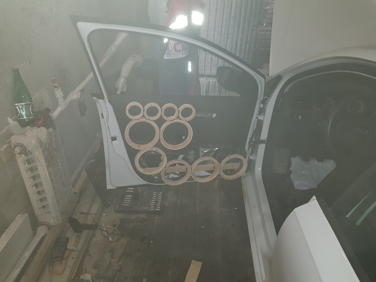

Состав системы на 2018 год.
Питание : генератора 320a mechman, аккумы пока в размышлениях.
Сабовое звено : Apocalypse DB-SA412 Street SPL-2 шт.
Усилители : DB Apocalypse AAK-7500.1D
Фронт : Apocalypse AP-MX60-6пар, Apocalypse AP-T25 NEO-4 пары.
Уси на фронт : Apocalypse AAK-200.4D -2штуки

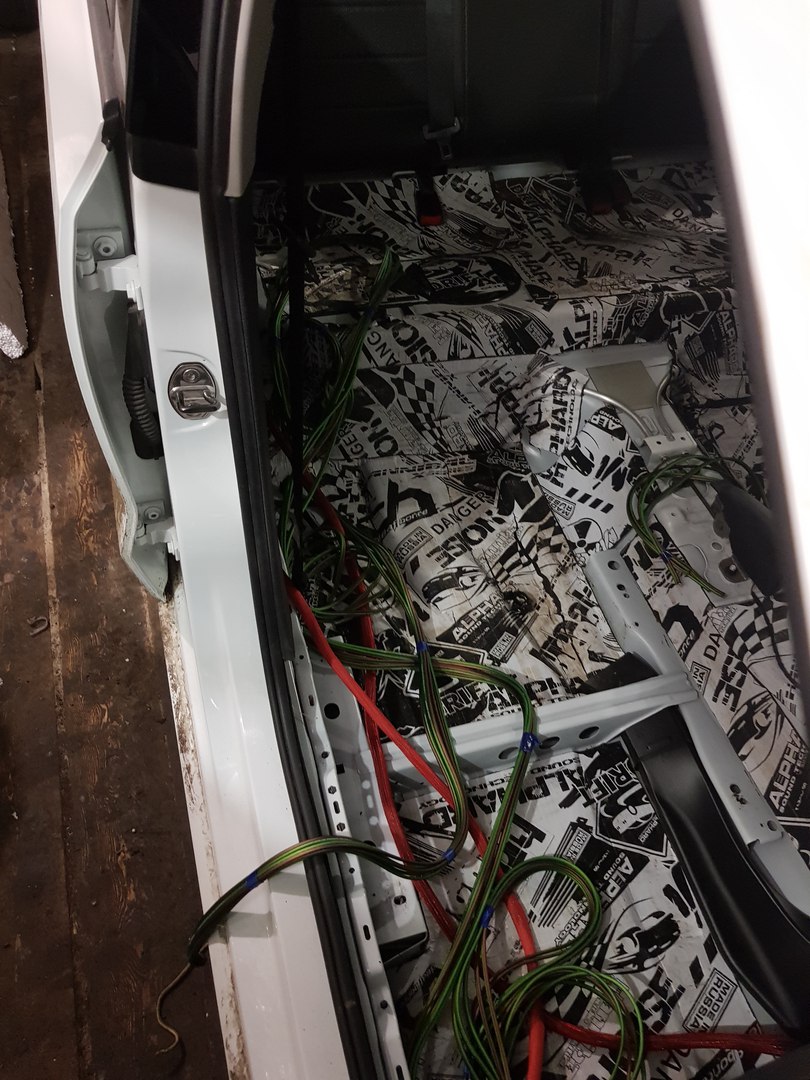

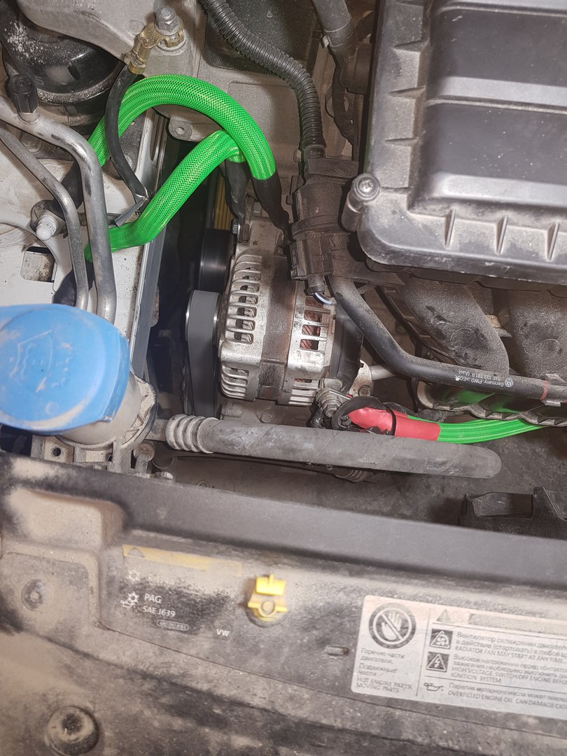

с генератора была разведена проводка два 0ga на плюс и два провода 0ga на массу, p.s. в чем плюс бомж комплектаций, много отверстий с резьбой под капотом, остается только зачистить, и масса готова
