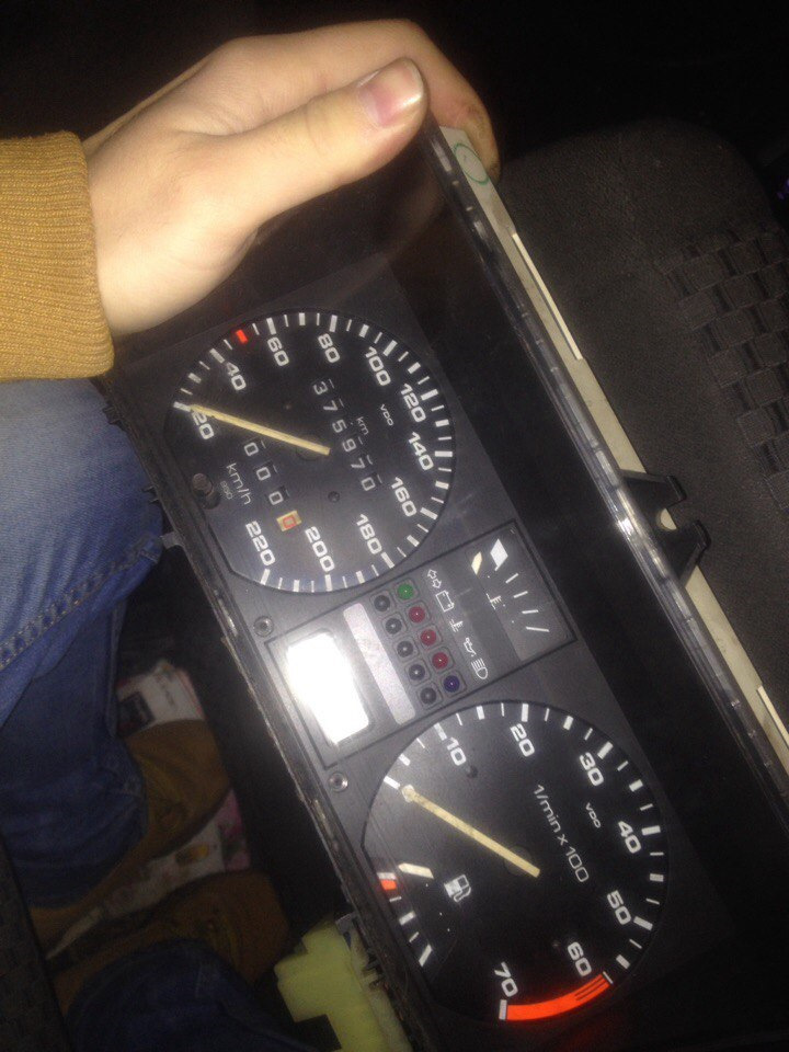

Party Posted June 8, 2018 Copy Topic Link Share Posted June 8, 2018 (edited) Все привет дорогие друзья! Строим с другом тачку VW Polo Wagon mk2. Хочу поделится с вами на этом прекрасном форуме Состав системы: ГУ = JVC KD-X355 Усилители = 4 DD m2b Сабвуферы = 6 DD 812d1 Питание = 3 FIAM180 & WPS253 Фронт пока в процессе... вот немного фоток о проделанной работе зимой. Ы.. Внешний вид. Докупили недостающие элементы салона. Было => Стало Установили вакуумник, на литровом моторе его просто не было:lol: Купили приборку с тахометром, ибо когда басуха валит не слышно сколько оборотов газуешь на замере.... Ваговский шкиф коленвала от 2 литрового вага. Теперь у нас ручейковый ремень:blum1: Далее будут отчетики про саму подготовку тачки к сезону. В процессе работы времени не особо много выкладывать инфу. Поэтому выкладываем с небольшим запазданием, думаю это не сильно вас расстроит...:blush: Edited June 8, 2018 by Party Link to comment
