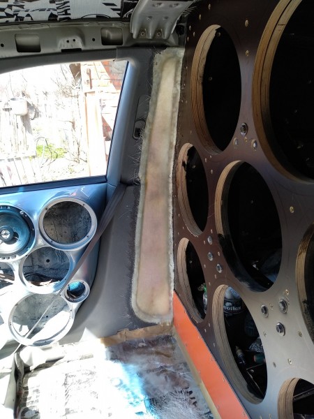

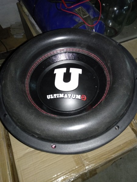

Артём Поплавков Posted March 6, 2019 Author Copy Post Link Copy Topic Link Share Posted March 6, 2019 Промазал все стыки стекольным герметиком и запилил фронтальную стенку под 8 сабов Ultimatum 12" Link to comment

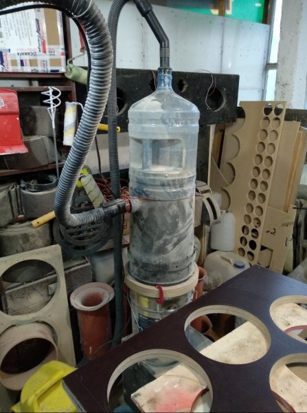

Артём Поплавков Posted March 22, 2019 Author Copy Post Link Copy Topic Link Share Posted March 22, 2019 Продолжаю постройку стены Примерные размеры фронтальной стенки Link to comment
starik666 Posted March 23, 2019 Copy Post Link Copy Topic Link Share Posted March 23, 2019 Тем, как крепить порт будешь? к передней стенке переднюю часть, а заднюю? я подумал что на уголки можно впринципе Link to comment
Артём Поплавков Posted March 31, 2019 Author Copy Post Link Copy Topic Link Share Posted March 31, 2019 23.03.2019 в 18:58, starik666 сказал: Тем, как крепить порт будешь? к передней стенке переднюю часть, а заднюю? я подумал что на уголки можно впринципе на уголки, уже все готово, отделение зашпаклюю и вперед Link to comment

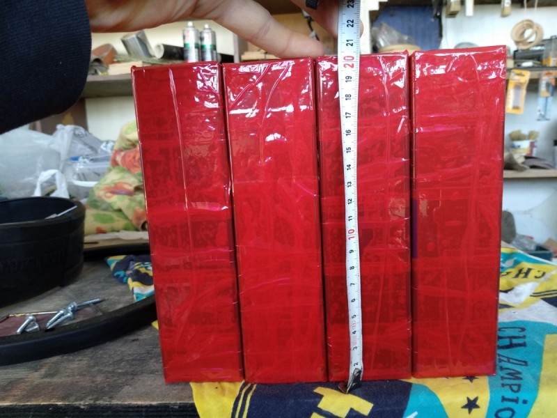

Nastradamus Posted April 1, 2019 Copy Post Link Copy Topic Link Share Posted April 1, 2019 @Артём Поплавков какие характеристики у батареек? по чем обошлись? Титанат от БасКлуба Упакуйся по полной - ЗАКАЗАТЬ Link to comment
DJ SLAVYCH Posted April 2, 2019 Copy Post Link Copy Topic Link Share Posted April 2, 2019 Всё здорово!но на мой взгляд маловато крепежа передней стенке.сомнительно эти уголки.вес динамиков не малый.думаю размотает её ЖГИ КАТУХИ И РЕЗИНУ,НО НЕ ЗЕМЛЮ!!!!! Link to comment
Артём Поплавков Posted April 2, 2019 Author Copy Post Link Copy Topic Link Share Posted April 2, 2019 01.04.2019 в 09:57, Nastradamus сказал: @Артём Поплавков какие характеристики у батареек? по чем обошлись? 180ач сопротивление 0,3 вышли по 25 примерно за секцию Link to comment

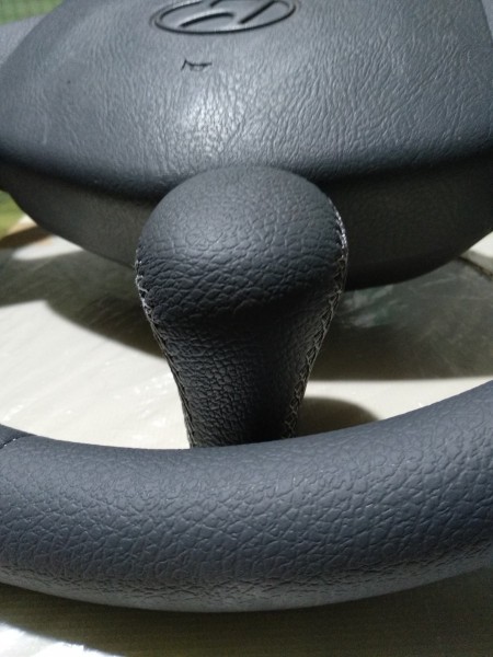

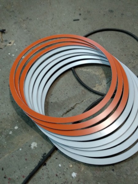

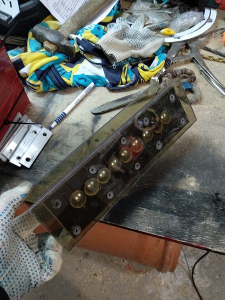

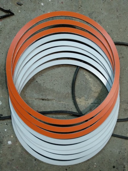

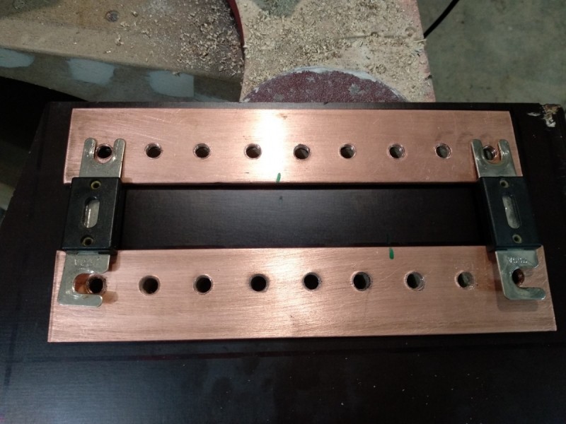

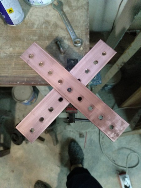

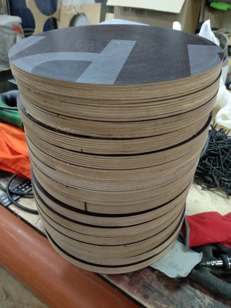

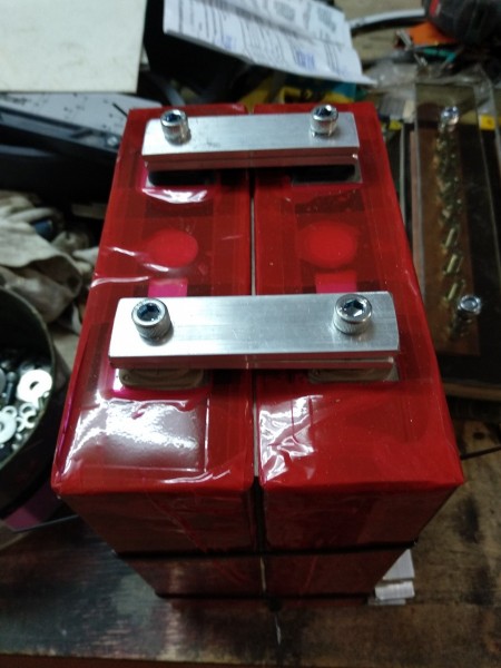

Артём Поплавков Posted April 2, 2019 Author Copy Post Link Copy Topic Link Share Posted April 2, 2019 (edited) Сделали два дистра в багажник под 9+ и 9-, нарезал прижимных колец из композита для сабов и начал коммутировать банки, а и ручку кпп перетянул, правда чуть кривовато, но и так пойдёт) Edited April 2, 2019 by Артём Поплавков Link to comment
Артём Поплавков Posted April 2, 2019 Author Copy Post Link Copy Topic Link Share Posted April 2, 2019 17 часов назад, DJ SLAVYCH сказал: Всё здорово!но на мой взгляд маловато крепежа передней стенке.сомнительно эти уголки.вес динамиков не малый.думаю размотает её жизнь покажет Link to comment
Артём Поплавков Posted April 2, 2019 Author Copy Post Link Copy Topic Link Share Posted April 2, 2019 Забыл выложить сюда, руль тоже перетянул, есть нюансы, но на тактильные ощущения не влияют, а для меня это главное Link to comment
