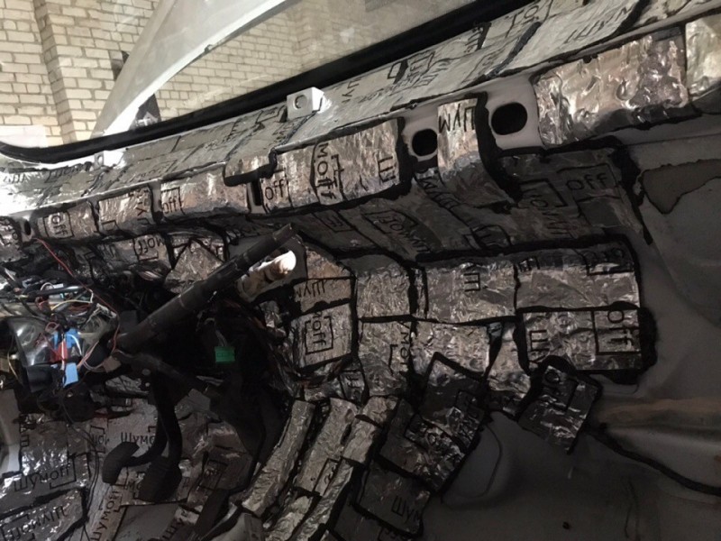

Евгений57 Posted March 24, 2019 Author Copy Post Link Copy Topic Link Share Posted March 24, 2019 пока БК обновлялся мы вкатали Самым лютым материалом часть крыши и бока в салоне где будет вариться оформление материалом Проф ф 4мм ШумOff Link to comment

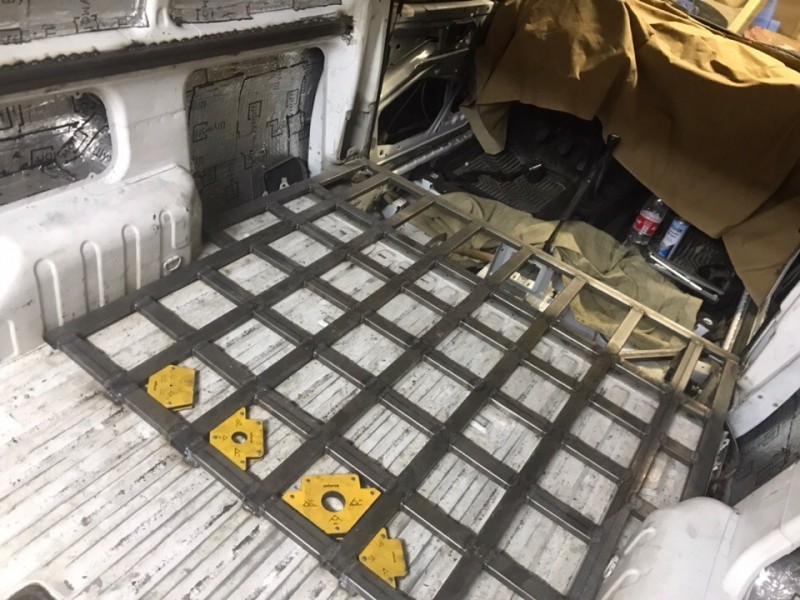

Евгений57 Posted March 24, 2019 Author Copy Post Link Copy Topic Link Share Posted March 24, 2019 Так же приступаем к сварке оформления варим сами поэтому сильно не пинайте, в этот раз закупились полным комплектом сварщика) начало положено сварили пол оформления и жестко приварили его к кузову закупили 160м профиля уже ушло порядка 25-30м Link to comment

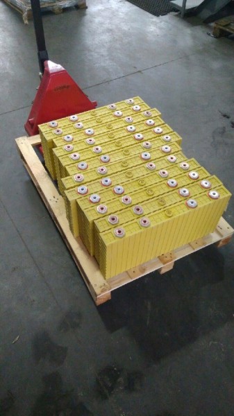

Евгений57 Posted March 31, 2019 Author Copy Post Link Copy Topic Link Share Posted March 31, 2019 (edited) С этими ценами на титанат наша студия объявляет протест))) Смех смехом но реально для нашей системы нужна хорошая питка (а титанат очень дорого) и было решено взять 2 сеуции винстона 700ач если станет мало вкорячем третью секцию)) Edited March 31, 2019 by Евгений57 Link to comment

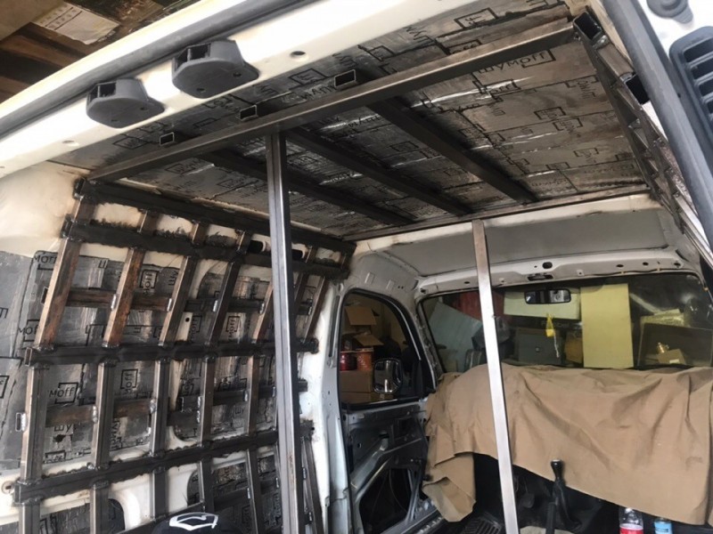

Евгений57 Posted March 31, 2019 Author Copy Post Link Copy Topic Link Share Posted March 31, 2019 Продолжаем варить клетку сварили крышу Link to comment

Евгений57 Posted April 12, 2019 Author Copy Post Link Copy Topic Link Share Posted April 12, 2019 Доварили весь каркас и приступили к разбору салона ушло порядка 150м профиля Link to comment

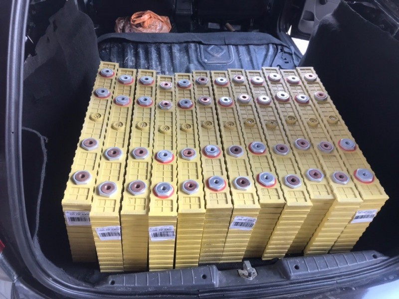

Евгений57 Posted April 12, 2019 Author Copy Post Link Copy Topic Link Share Posted April 12, 2019 примерили литий залетает просто на ура Link to comment
Евгений57 Posted April 12, 2019 Author Copy Post Link Copy Topic Link Share Posted April 12, 2019 (edited) пришло 550кг материала шумофф проф ф и проф ф8 Edited April 12, 2019 by Евгений57 Link to comment

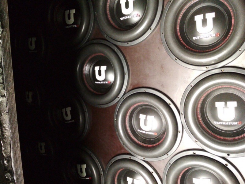

Евгений57 Posted June 9, 2019 Author Copy Post Link Copy Topic Link Share Posted June 9, 2019 ПЕРВАЯ В МИРЕ СТЕНА НА 13 САБАХ Было решено сделать что-то не как у всех (наша традиция!), хоть и в ущерб резу. Ради чего? - узнаем позже... Встречайте! Да-да #GE13ультиматумов Новенькие Ультиматумы 2800 прямиком из Кореи Дальше будет громче Link to comment
