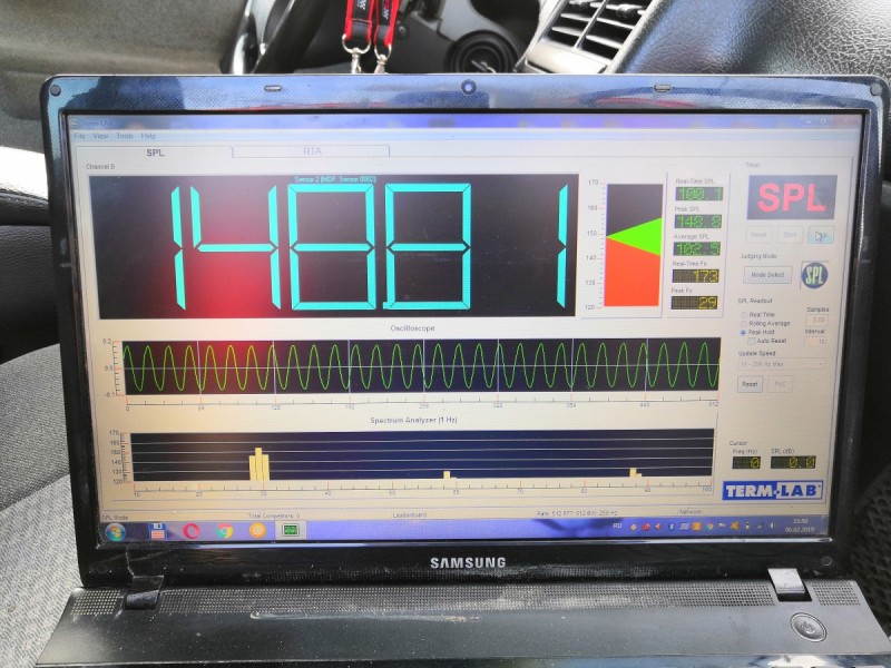

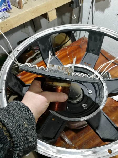

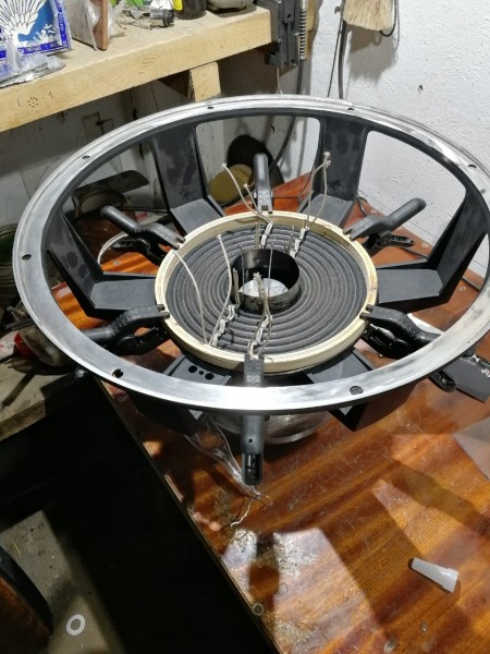

Короб 180 чистого порт 250 пик на 29ти. В машине завибрена только крышка багажника и крыло в которое направлен порт. По питанию на момент этого реза была кислота и гена 90 ампер. Мощи летело около 1800. Видел цифры больше но не запечатлел. За зиму были проделоны мелкие ремонты по сабу. Замена шайб и подводящих, вклеивание неодимовой шайбы в керн.За что спасибо Lesorub23 и ZoЙ. На данный момент перебрал питание и много мелочей. Смысла мереть рез не вижу. Очень не стабильно из за того что машина подустала. Востановлю машину, начну дальше работать на резом.
