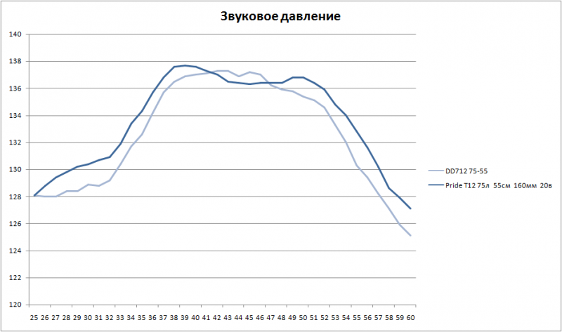

SOUND_RAI Posted May 19, 2019 Copy Post Link Copy Topic Link Share Posted May 19, 2019 Сокращённый отчёт по сравнению Pride T 12 и DD 712 . 1 Часть первая . Реакция на импульс . Здесь динамики ведут себя очень похоже . Красный - напряжение на динамике Жёлтый - ток через Pride T 12 Зелёный - ток через DD 712 25 Гц 35Гц 60 Гц 2 Часть вторая . Реакция на синус с подрезанным полупериодом . Без оформления . Красный - напряжение на динамике Жёлтый - ток через Pride T 12 Зелёный - ток через DD 712 Здесь у DD намного более кривой сигнал .Но динамик без оформления и динамик в оформлении это две большие разницы . 25 Гц 35 Гц 45 Гц 55 Гц 3 Часть третья . Динамик в оформлении и в автомобиле , микрофон на водительском подголовнике . Красным напряжение на динамиках . На левом графике Pride T 12 На правом DD 712 . Как видим , здесь на некоторых частотах , искажения у DD уже сравнимые с Pride . Хотя объективное лидерство за Pride . 35Гц 45 Гц 55 Гц 4 Часть четвёртая Переходим к АЧХ в различных оформлениях . Кто лучше , кто хуже смотрите сами . Ящик 89 литров грязными , 160 труба длиной 55 см Ящик 89 литров грязными , 160 труба длиной 40 см Ящик 75 литров грязными , 160 труба длиной 55 см Ящик 75 литров грязными , 160 труба длиной 40 см 5 Часть пятая . Эффективность . Всё очень схоже , за некоторым преимуществом PRIDE . Ящик 89 литров грязными , 160 труба длиной 55 см Ящик 89 литров грязными , 160 труба длиной 40 см Ящик 75 литров грязными , 160 труба длиной 55 см Ящик 75 литров грязными , 160 труба длиной 40 см 6 Часть шестая . MAX SPL . Здесь лидерство Pride просто не оспоримое . DD 712 очень далеко до Pride T12 . Ящик 89 литров грязными , 160 труба длиной 40 см Ящик 75 литров грязными , 160 труба длиной 55 см Ящик 75 литров грязными , 160 труба длиной 40 см PS Это очень разные динамики . Если на небольшой мощности их ещё как то можно сравнивать , то на большой , преимущество Pride огромное . PS PS Напомню , это очень маленькая часть снятых параметров . Link to comment
alexsandr36rus Posted May 19, 2019 Copy Post Link Copy Topic Link Share Posted May 19, 2019 В части 6 мощность я так понимаю равная? DD M3b+2xSQ HDC3.112=150,35@36 1k+1хSQ HDC3.112=148.0@51 Link to comment
SOUND_RAI Posted May 19, 2019 Copy Post Link Copy Topic Link Share Posted May 19, 2019 alexsandr36rus сказал: В части 6 мощность я так понимаю равная? Максимально возможная . То есть дальше динамик не работает . Link to comment
alexsandr36rus Posted May 19, 2019 Copy Post Link Copy Topic Link Share Posted May 19, 2019 SOUND_RAI сказал: Максимально возможная . То есть дальше динамик не работает . Т.е. она была разной, потому что на сколько я помню сопротивление катушек тоже разное? DD M3b+2xSQ HDC3.112=150,35@36 1k+1хSQ HDC3.112=148.0@51 Link to comment
SOUND_RAI Posted May 19, 2019 Copy Post Link Copy Topic Link Share Posted May 19, 2019 alexsandr36rus сказал: Т.е. она была разной, потому что на сколько я помню сопротивление катушек тоже разное? Она была возможно разной , не по тому что катушки разные , а потому что один динамик работал , а другой сдался . Усилок был достаточный по выходному напряжению для любого сопротивления , хоть и 8 +8 Ом . Link to comment
Nastradamus Posted May 20, 2019 Author Copy Post Link Copy Topic Link Share Posted May 20, 2019 SOUND_RAI сказал: а потому что один динамик работал , а другой сдался напомни методу, по который вы это определяете. помню, ты раньше озвучивал, но уже подзабыл. какой-то там прирост начинается уменьшаться. Титанат от БасКлуба Упакуйся по полной - ЗАКАЗАТЬ Link to comment
