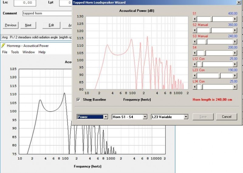

evilkore Posted April 3, 2019 Copy Post Link Copy Topic Link Share Posted April 3, 2019 Вот это примерный расчёт по твоей модели. Как видишь он отличается от того, если считать таппед хорн как простой чв Link to comment

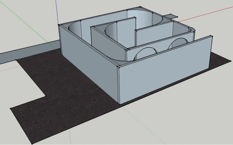

loony6233 Posted April 4, 2019 Author Copy Post Link Copy Topic Link Share Posted April 4, 2019 @evilkoreТак же прилепил ниже скрины хорнреспа и скетчапа, того короба, который имею сейчас, получается на данный момент я имею не верное представление как он должен играть Alpine UTE-92BT /// Faital Pro 3fe22 - Fusion FBS602 Tweak made by FFZ /// Faital Pro 8fe200 - Boston GT-24 Link to comment
loony6233 Posted April 4, 2019 Author Copy Post Link Copy Topic Link Share Posted April 4, 2019 (edited) Вот отрисовал в хорнреспе размеры приблизительные багажника и короба. так же предполагаю сделать небольшое скругление на выходе, внутри все будет окрашиваться для максимально гладкой поверхности. Так же думаю может сделать настройку пониже, тем более рядом с выходом порта будет находиться "карман", который будет давать эффект виртуального удлинения порта 2х8.skp Edited April 4, 2019 by loony6233 Alpine UTE-92BT /// Faital Pro 3fe22 - Fusion FBS602 Tweak made by FFZ /// Faital Pro 8fe200 - Boston GT-24 Link to comment
evilkore Posted April 4, 2019 Copy Post Link Copy Topic Link Share Posted April 4, 2019 У тебя ещё и параметры динамика вбиты неверно. Sd не надо было уменьшать до 200 Link to comment
evilkore Posted April 4, 2019 Copy Post Link Copy Topic Link Share Posted April 4, 2019 Вот примерно так выглядит расчёт твоего короба на глаз Link to comment
