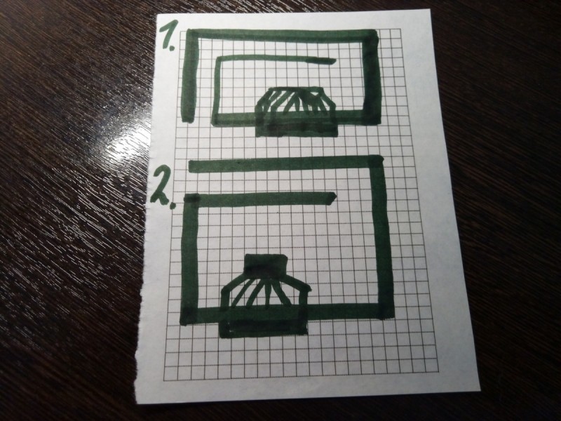

Какое расположение фи порта в корпусе более правильное ? на фото 2 варианта
логично что же где меньше загибов порта
пс. и на втором фото дин с магнитом :rofl:

Без разницы. Если длина порта не позволяет, его можно складывать. А куда его направить, это уже по месту от машины смотрите.
Не смотря почти пресвятую рекомендацию дины в салон направлять, у меня в четырех авто звучало всегда лучше дин и порт в номер. Пробуйте
а как же сопротивления\завихрения?
Таки да! Но это думается мне это было раньше, когда сабы были 250-300вт, сейчас же когда киловатами раздувает ящики, а передняя стенка уже по дефолту должна быть двоная, я думаю этим можно пренебречь)
Иными словами, теми мощами что вливаются сейчас, любые завихрения продуваются)
1. Порт и саб в одной плоскости (на одной стенке короба) - это всегда хорошо и максимально эффективно (классика). Излучение максимально направленное и в фазе. Хорошо работает в джипообразных однообъемных кузовах, когда развернуть динамик и порт назад.
2. Остальное это уже компромисы. Как не удивительно порт в бок лучше работает в седанах, видимо за счет геометрии кузова.
3. Больше поворотов порта - больше потерь эффективности (громкости).
4. Чем дальше вход порта находится от динамика, тем лучше. Фазоинвертор работает более правильно приближаясь к своей идеальной, теоретической модели.

Спасибо огромное за развернутый ответ !
разница огромна из за большой площади стенок. ради эксперимента можно сделать один щелевой оччееень узкий и с такойже настройкой на трубе. вывод будет очевиден

и тот и тот имеет место быть. чем прямее. тем лучше конечно, но если скруглить поворот в порту, тоже хорошо работает.
допустим в седане чуть лучше будет работать с портом в бок, а в хэтче все вперед/вверх.
