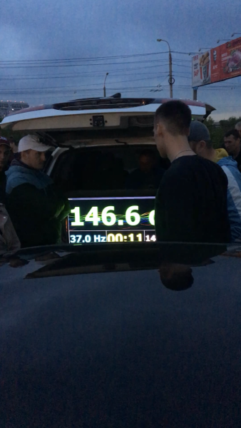

ivanlado9 Posted May 24, 2019 Copy Topic Link Share Posted May 24, 2019 Всем привет это мой первый пост на бк. Купил к новому сезону значит новые сабы и усь. Цель на сезон 150+. Пока что все печально((( Все упирается в питание не хватает, просад ниже 12 как нефиг нафиг. Гена родной на 140А Титанат 30А и ещё одна секция лежит просто Проводка Кг35 один + - . Вот из-за проводки и не ставлю вторую секцию На этих выходных буду класть пв3 50 по две протяжки +- Думаю рез подрастёт)) По поводу короба, расчёт делал на 33hz , но настройка уползла на 37 буду уменьшать объём с помощью бутылок и смотреть что получиться и поиграюсь с портом и положением короба. Короб на трубе 200 длинна около 31-33 точно не помню уже . Чистыми получилось 144л https://vk.com/photo54741682_456241618 В выходные выложу результаты того что получилось Link to comment
