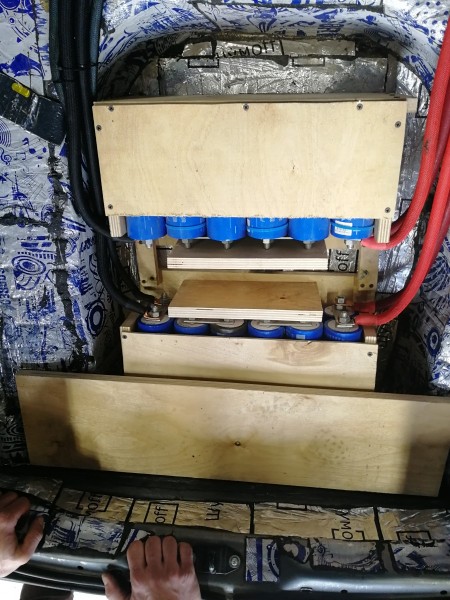

Приветствую всех!) Решили собрать небольшой проектик с Bassbrothersstudio в г.Томск. По питанию в автомобиле установлены 4 секции титьканата 40Ah, генадий Tesla 250a, честными отдает около 200а. Силовые провода - только качественная медь- КГ-95,70,50,35. Крыша укатана в 2 слоя Шумофф проф 8Ф, местами в 3 слоя, двери в 3 слоя Шумофф проф ф, пол слой Шумофф проф ф, багажник не обдирал еще, там когда-то катал Sorbeo 4мм

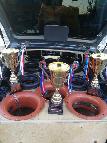

— Pride Diamond 8 (12 шт)
— Alphard T-34 (6 шт)
? Усилители:
— DST sa 500.2 ( пока 1 шт, будет 2, по одному на дверь)
— на вч пока не нашел подходящего
— Stetsom EX8000eq(2шт)
? Сабвуферное звено:
— EDGE EDP122SPL-E6 (8шт)

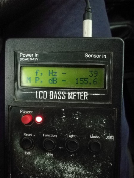

 Пока что уперлись в рез 155,5-155,6 дб, мощи летит кил 10-11, ящик 440 читого, 3х250 трубы см по 14, есть мысли, что трубы не нагружены со стороны короба. Будем копать в этом направлении.
