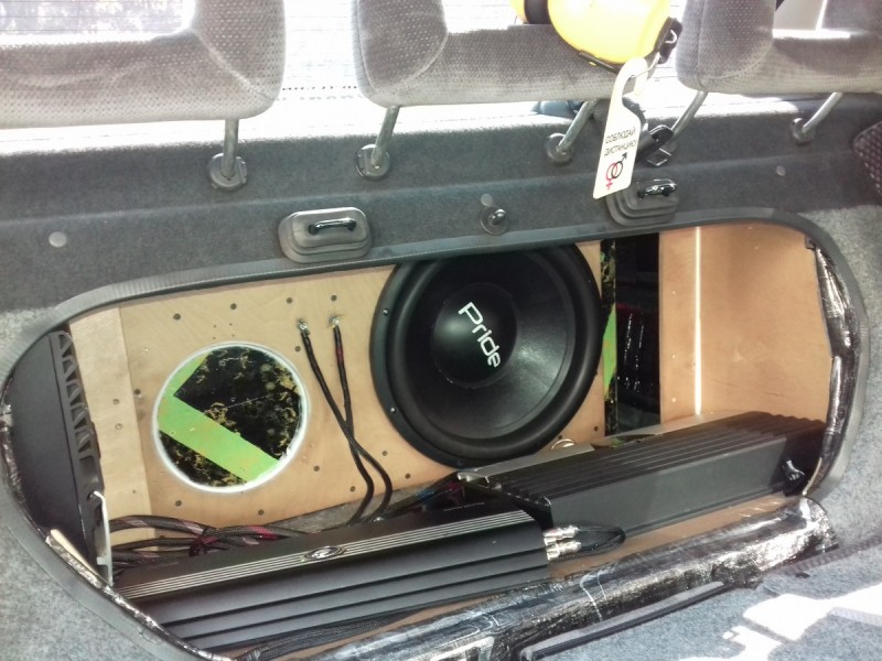

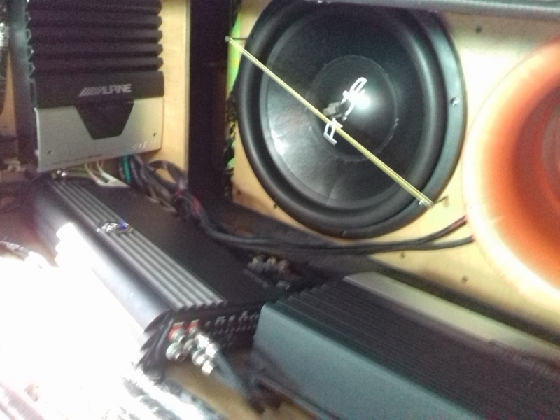

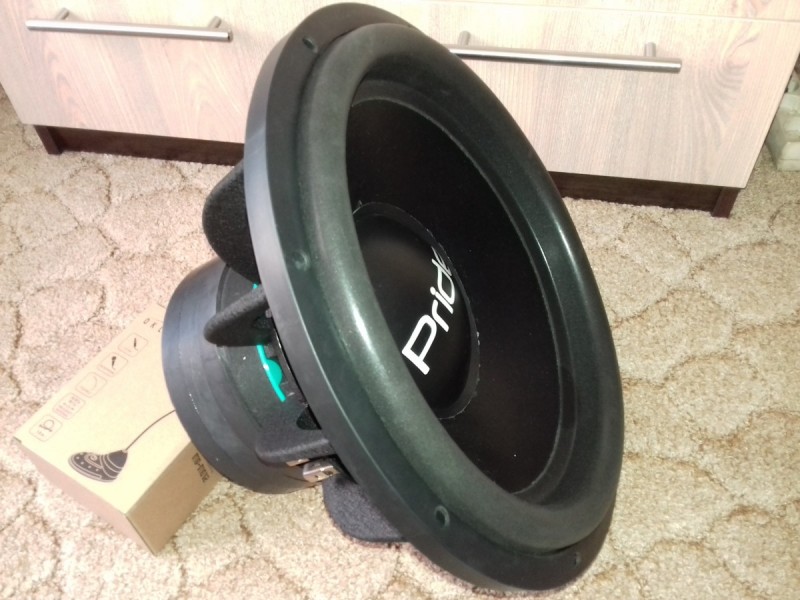

Opel Omega b седан, система: Pride bb15v1.5 на хайроле, намотка 60мм 1+1 медь круглая. Моноблок Planet Audio BB3 4000.1 (на маркировку не смотрим, отдает 2кВт в 1ом 1%кни). Питание: LTO 35ah в багажнике (под капотом ничего), протяжка кг25+кг25, минус с кузова, дубляжи, генератор штатный Delco Remy 100a вольтаж на прогретую все выключено летом 14.5-14.6в.

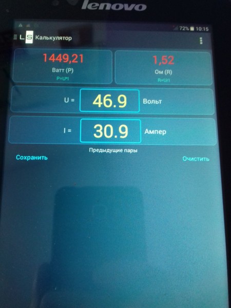

Результат системы: на заднюю открытую дверь 146.1дб на 29гц, 146.2дб на 30гц ход ~40-45мм в общую, с мощности до 1500вт в сабе (замерял клещами), просад 14.4в, стабильный рез, можно удержать по времи орентировочно пару минут до нагрева колпака.

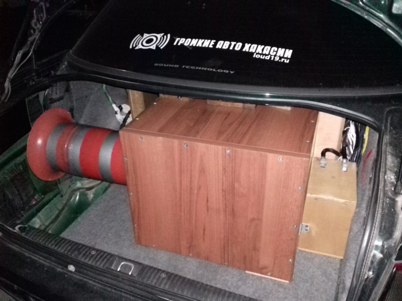

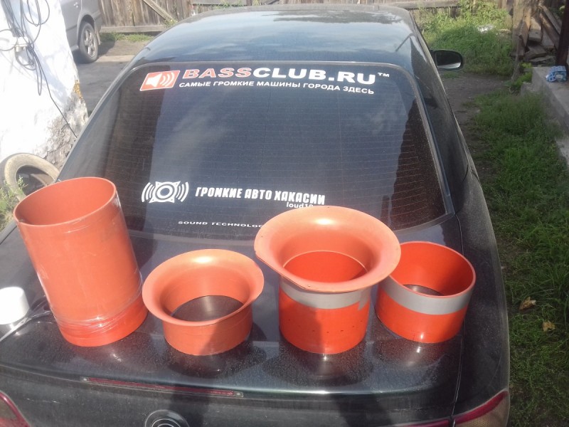

Короб собирал из шкафа (лдсп), 200я труба с раскрывом. Так же сравнивал с экспо портом и расположнием, самый лучший хейртрик порт в салон но рез не высокий, порт в крыло рез выше но хейртрик слабее.

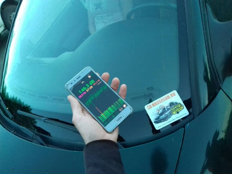

На днях удлинил порт на 45мм (настройка спустилась с 28-28.5гц на 26гц). По ехал перезамерился 146.3дБ на 30гц с 1397вт. 145.9дБ с 1213вт на 30гц. Видимо без датчика своего пока это предел на низах в моем автомобиле, думаю нужно начать работать с кузовом, производить шви. приобретать либо датчик либо переходить на более серьезное железо.

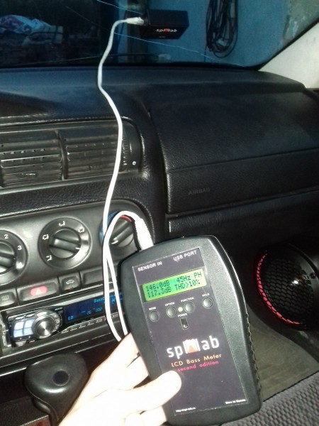

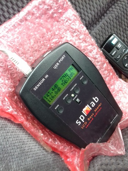

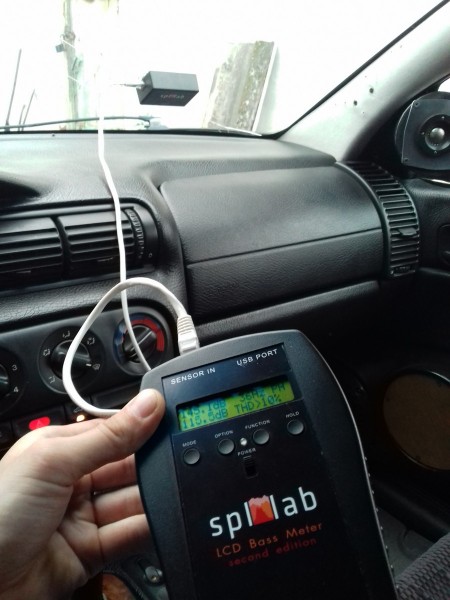

Приобрел датчик. Еще не пилил, ничего не изменял в басовой связке, работа не оставляет времени на хобби в данный момент. Прогнал и другие частоты полка 28-37гц +/- 0.1-0.2дБ. Два основных пика имею на 0.2дб выше всех остальных это 30гц и 36гц.
На 36гц результат 146.2дБ с 822вт, (на 30гц результат в шапке) открыто водительское окно, стрелял на горячую после валева.
Как выделю время начну подпиливаться к 36гц +/-.

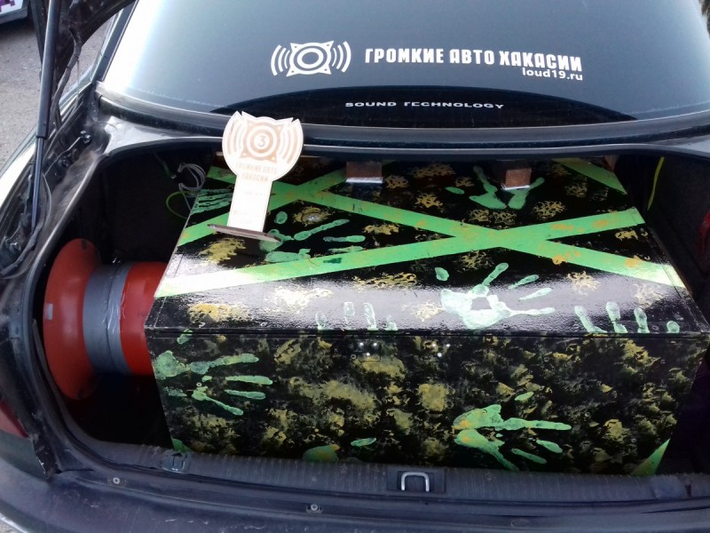

Весь день потралит на боевое оформление, стрелял на закрытую с ~780вт результат составил 144.6дБ (приотрыто окно водительское на пару сантиметров 146дб), с ~1кВт 145.8-146дб на закрытую. Частота основная 45гц (прыгает от 42гц до 45гц если даже при опустить окно на пару сантиметров).
Короб без изменений перекинул в Шкоду Октавию запитав проводами от себя, результат составил 145.6дБ с ~450вт на 49-50гц (закрытый авто). Фотографии прикрепляю.
С салонами не игрался, лишь крутил короб/переставлял.
В Опеле результатом не доволен, в Шкоде веселее. В данный день решил оставить боевой, так как один лишь выходной.. снова поставил повседневное оформление и в нем играл с оформлением в поисках реза, снова все в салон и пришлось закончить из за резко испортившейся погоды.
P.S. все улучшения в коробе повседневном, лишь минусуют сразу до -1дБ.. в частности плавные скосы углов (тем самым съедают 3-4% от чистого объема ~4л). Порт зажатый внутри прибавляет 0.4дБ. Все эксперементы на горячее железо в жару +35, кузов раскален весь день под солнцем, лобовое закрыто белой тканью что исключает нагрев датчика.

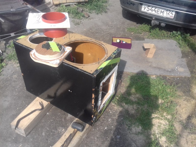

Чтобы клеивым швом шайба/каркас меньше стучать, выставлена на смещение 30мм, запас 4мм. Общий ход смещения 68мм у подвиги, до нижнего магнитопровода 1.5мм запас, катушка стукнет лишь когда клеивой шов положишь об верхний магнитопровод, что не реально) разнос корзины стоит 2,5мм.
