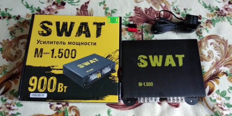

На данный момент имею саб Machete M15D4 в коробе на 200 трубе и 2 моника к нему (в зависимости от класса).
1 моник Kicx QS-1.1000 (144.65 - официальный рез с 622 ватт (класс новичек в АМТ) и 2 SWAT M1-500 (Официального реза нет, не официальный 142,8) в машине ВАЗ 2108.

Фишка в том что система готовится под соревы в определенный класс. Это не мой бюджет ограничен 7500 р., это ограничения в классе. Я хотел сразу в класс с ограничением 2к идти, купил DB 183, а рез напилить не получилось... Нет опыта... Поэтому решил пойти от наименьшего класса вверх, потихоньку разбираясь в тонкостях запила коробов и настройки системы в общем. В нашем регионе (Ставропольский край) довольно серьезная конкуренция практически во всех классах. Саб выбирал по соотношению цена/характеристики. Не могу сказать что machete плохой саб, при заявке в 350 ватт, 700 ватт держит на ура.
Короб на данный момент 90-95 литров чистыми настройка подбиралась по резонансу салона. Со SWATа удалось выжать 470 ватт, гаражный рез 142,87 Дб. Питалово для такой системы лютое - АГМ 88А под капотом, LTO 40А в багажнике, гена 115А, провода на усь КГ35 и соответственно между аккумами КГ50, дублж гены КГ25, от LTO КГ50х2. Просад ниже 14.0 не видел.
С 622 ватт на этом же коробе с немного измененной длинной трубы 144,65 Дб (короб идеально пристрелен не был). Получается при потере 150 ватт рез упал на 1,78 Дб, не многовато ли?! Я грешу на маленький объем коробка, но новый сделать пока не вариант (проблемы с фанерой), а вот сменить саб есть вариант.

Решил подытожить...
Съездил на соревнования формата BTL в класс дебют. Ограничения в классе по стоимости 7500р. саб и 7500р. моник, огранечение по мощности 500 ватт RMS ЗАЯВКА производителя. У меня бюджет на собовое звено был ещё меньше 8000р на саб и моник.
Что получилось собрать:
Саб Machete M15D4 и моник SWAT M-1.500.
Питалово: Гена 115А, под капотом АГМ 88Ач, в багажнике LTO 40А. Провода с дистрибьютора до моника КГ-35, соответственно дубляж гены, плюс и минус между аккумами КГ-50, с титаната на дистрибьютор КГ-50 х2. Короб на 200 трубе 90 литров чистыми, настройку не знаю, подгонял под максимальный рез. Мерил на полностью закрытую машину.
Машина Ваз 2108 полностью закатана виброй 3мм и внешнее железо, и внутреннее.
Официальный рез 142,8 Дб на 52 Гц. Занял 3 место.
Есть желание и финансы поднять рез. Что для этого надо?
Мои мысли:
1. Купить Machete V2 M15D2 и под нее моник;
2. Запилить короб под открытую водительскую дверь.
Пока больше мыслей нет. Кто что может подсказать?
