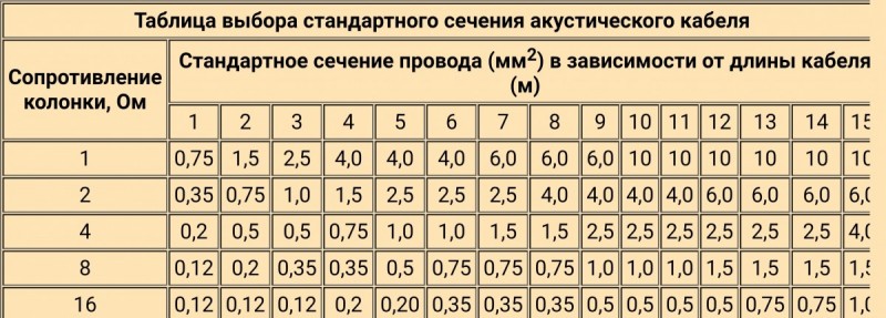

Михаил8611 Posted November 6, 2019 Copy Topic Link Share Posted November 6, 2019 Усилитель Урал 2.1200ф, фронт 4 пары руби 8, подскажите какое сечения кабеля взять на динамики Link to comment
Dmitry.93 Posted November 7, 2019 Copy Post Link Copy Topic Link Share Posted November 7, 2019 (edited) минимум 4мм2. а лучше 6мм2 Edited November 7, 2019 by Dmitry.93 Kicx Get Sound Have Fun Link to comment
Yason Posted November 7, 2019 Copy Post Link Copy Topic Link Share Posted November 7, 2019 Гильдия скотча и изоленты. Link to comment
loony6233 Posted November 7, 2019 Copy Post Link Copy Topic Link Share Posted November 7, 2019 Yason сказал: А от мощности разве не зависит? Alpine UTE-92BT /// Faital Pro 3fe22 - Fusion FBS602 Tweak made by FFZ /// Faital Pro 8fe200 - Boston GT-24 Link to comment
Yason Posted November 7, 2019 Copy Post Link Copy Topic Link Share Posted November 7, 2019 loony6233 сказал: А от мощности разве не зависит? Эт достаточно второстепенно в нашем случае, чтобы принимать это во внимание)) 1,5кв. кабеля, легко держат постоянных, почти 20А. А это усилитель 200-250 в канал. Сколько "квадратов" кабель ему рекомендован (см. таблицу) при подключении 4-х пар в 1ом? Вопросы? Гильдия скотча и изоленты. Link to comment
Dollar Posted November 7, 2019 Copy Post Link Copy Topic Link Share Posted November 7, 2019 2.5 достаточно. Link to comment
