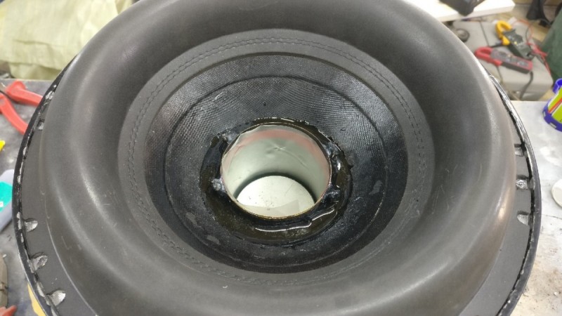

Hatebreeder Posted January 11, 2020 Author Copy Post Link Copy Topic Link Share Posted January 11, 2020 И так, мои самые любимые - кастом моторы 4" - индукция 1500+ - в центре неодимовый магнит 90*40 н42 - на столбах неодимовые магниты 60*30 н42 - верхний магнитопровод 28мм - катушка каптон от Оборина с двусторонней намоткой - катухи 1,6+1,6 - 4 шайбы 10" италия ... Link to comment

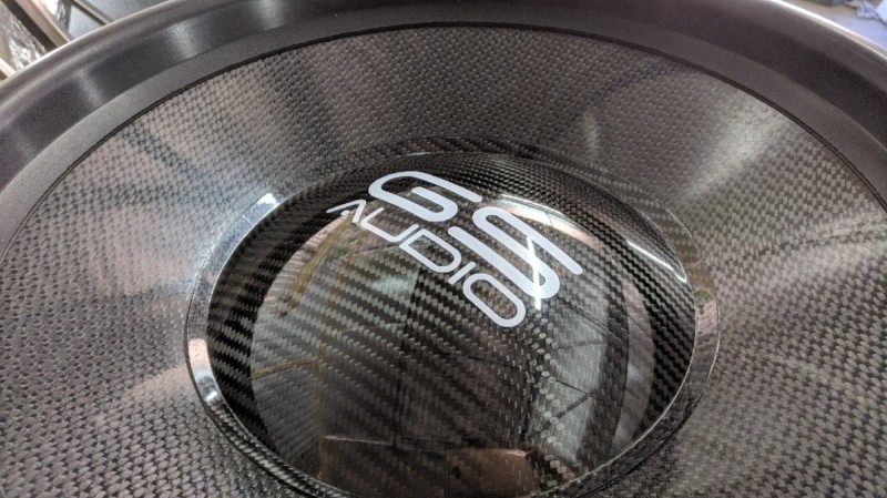

Hatebreeder Posted January 11, 2020 Author Copy Post Link Copy Topic Link Share Posted January 11, 2020 Гибрид Сандауна и Прайда Перед сборкой, как и полагается, произвел замеры индукции. Link to comment

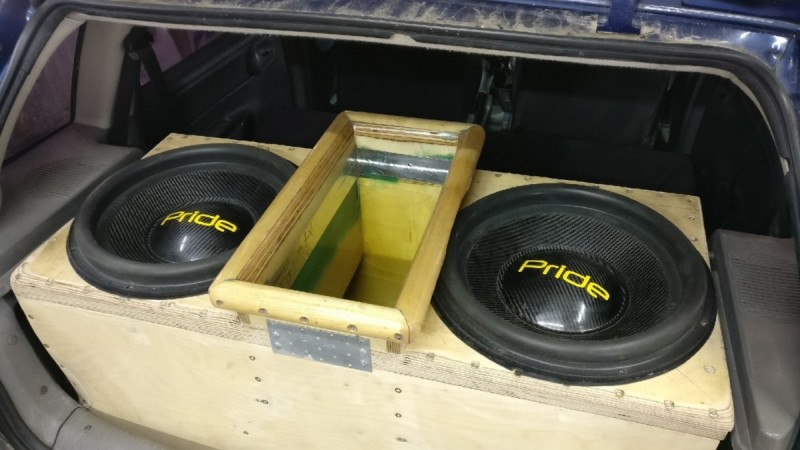

Hatebreeder Posted January 12, 2020 Author Copy Post Link Copy Topic Link Share Posted January 12, 2020 Сборка саба для @Федюньчик Италия + мотор Прайд Уфо. Link to comment
Para_noic Posted January 12, 2020 Copy Post Link Copy Topic Link Share Posted January 12, 2020 Выглядит бодрее чем уфо заводской сборки Если все хорошо,значит все хорошо замаскировано Link to comment
