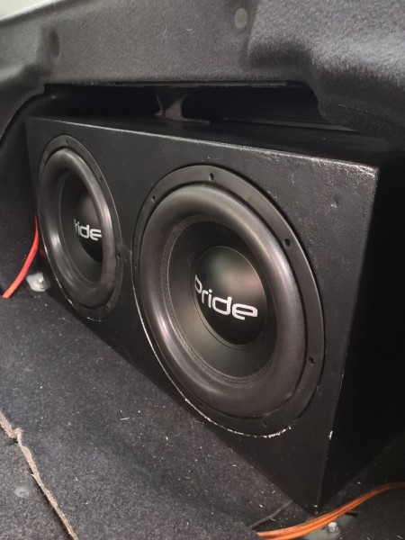

theaksix Posted March 5, 2020 Copy Post Link Copy Topic Link Share Posted March 5, 2020 Спасибо за расчет, заказывал под 2 pride hp 12. Короб влез в проем багажника седана с зазором в см Link to comment

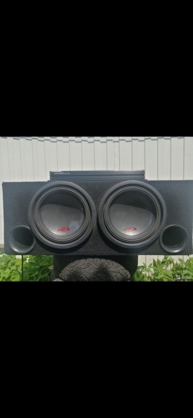

Alpine 1223d Posted September 24, 2020 Copy Post Link Copy Topic Link Share Posted September 24, 2020 Здравствуйте подскажите пожалуйста, что можно сделать с вот этим коробом, что бы играл на улицу, может трубы подпилить тем самым поднимать настройку до 40 гц и настроить на 40гц, хочу что бы было слышно издалека. Link to comment
Дмитрий Чиж Posted September 24, 2020 Copy Post Link Copy Topic Link Share Posted September 24, 2020 @Alpine 1223d да там и так наверное 40гц настройка, посмотри в Ютубе как узнать настройку короба, там ничего сложного, 5мин. на всё про всё! 59оо.bt _ dst 500.2 _ 3×AP.m81ac _ DD.m3b _ т.15v3 _ 30.∆ Link to comment
Alpine 1223d Posted September 24, 2020 Copy Post Link Copy Topic Link Share Posted September 24, 2020 И на усилители тоже 40 гц нужно выставить? Link to comment
Дмитрий Чиж Posted September 24, 2020 Copy Post Link Copy Topic Link Share Posted September 24, 2020 @Alpine 1223d subsonic ~30hz HPF ~80hz bassbust - на минимум Примерные настройки 59оо.bt _ dst 500.2 _ 3×AP.m81ac _ DD.m3b _ т.15v3 _ 30.∆ Link to comment
Alpine 1223d Posted September 24, 2020 Copy Post Link Copy Topic Link Share Posted September 24, 2020 @Дмитрий Чиж хорошо, спасибо, а музыку сколько герц нужно? Link to comment
