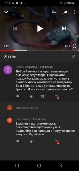

С. Викторов Posted March 4, 2020 Author Copy Post Link Copy Topic Link Share Posted March 4, 2020 (edited) ответ от одного "генераторщика" на вопрос о установке трехуровневого регуля на аналогичную гену. И померил мультиметром напругу у себя в системе, оказывается салонный вольтик на 0.2 больше показывает, и после поездки напруга лития составляет 14.1 14.2 фактически, что явно маловато для полноценной токоотдачи Edited March 4, 2020 by С. Викторов Alpine UTE-92BT, DD C3B, Pride Diamond 8 x4, Hannibal HLX-2000.1, Pride T15 v2.5, Lithium-Tithanate 40 A/H Link to comment
