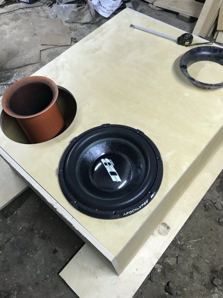

vvosik Posted March 15, 2020 Copy Topic Link Share Posted March 15, 2020 Всем привет! Представлю вашему вниманию свой проект с большими обновлениями. В этом году выступаю за команду Team Deaf Bonce с оформлением "ГРОБ". Немного расскажу о будущей системе: Головное устройство: Pioneer MVH-S520BT Усилители на фронт: Doomsday ARU-3000/2 и Machete MMA-2200D Фронт будет собран на: Apocalypse AP-M81A (3 пары) и Apocalypse AP-T25 NEO (3 пары) По питанию: гена старый добрый WPS-253A и LTO 120a/hНу и собственно про "ГРОБ" Сабвуферы: Apocalypse DB-SA315 NEO (2 шт.) Усилители: Apocalypse AAK-4000.1D (2 шт.) Далее фото постройки инсталла: Сварили каркас фальш-пола Загрунтовали Притянули клетку болтами к силовой балке Сборка короба, первые примерки и первый запуск Питание подъехало Link to comment

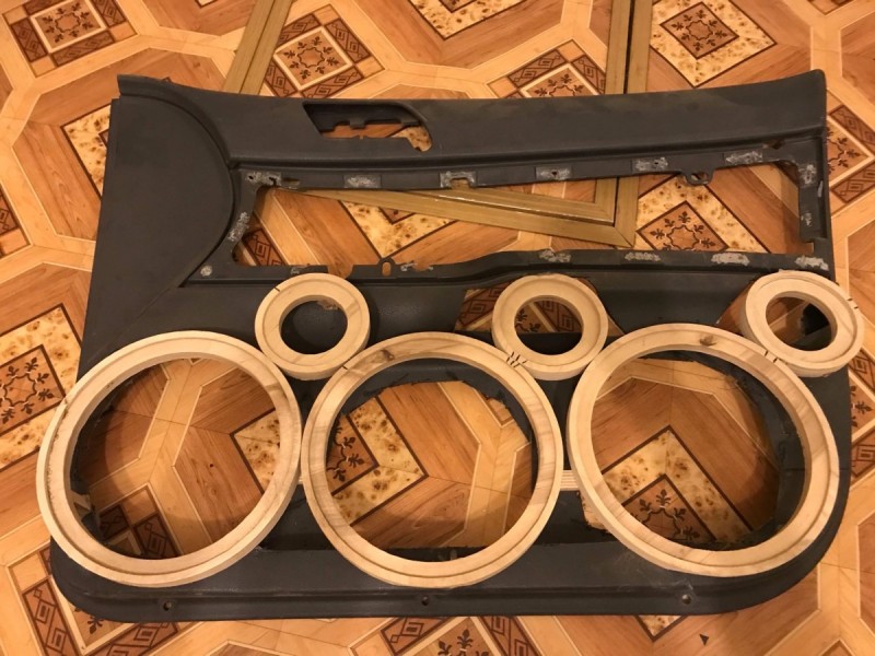

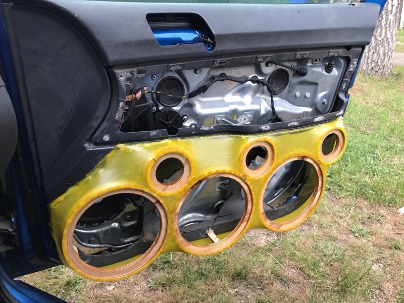

vvosik Posted April 24, 2020 Author Copy Post Link Copy Topic Link Share Posted April 24, 2020 Вылепили обшивки под фронт. Хотелось калитку по серьезнее, но уперся в финансы. Решили сделать просто на подзвучку небольшой но качественный по компонентам фронт Link to comment

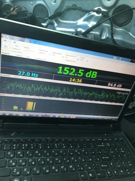

vvosik Posted April 25, 2020 Author Copy Post Link Copy Topic Link Share Posted April 25, 2020 Состоялся первый нормальный "ГАРАЖНЫЙ" замер! Конфиг: Apocalypse DB-SA315 NEO (2 шт.) Apocalypse AAK-4000.1D (1 шт.) подключение в 1 ом 1 секция LTO 35 A/h и 5 человек В итоге получаем Link to comment

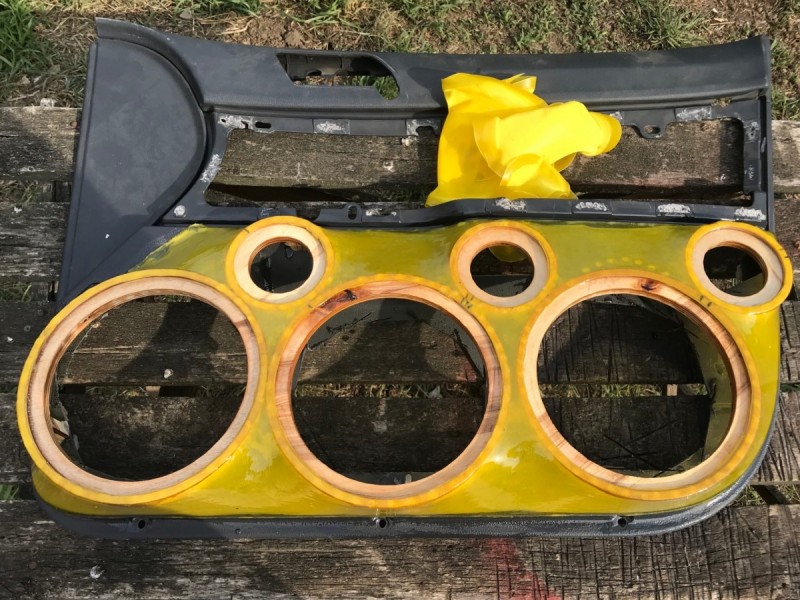

Alexeyi063 Posted April 27, 2020 Copy Post Link Copy Topic Link Share Posted April 27, 2020 Извиняюсь что в чужой теме пишу, можно вопросик? Скрытый текст Делаю обшивки под 1 пару 8" динамиков, кольца выставил, натянул ткань и закрепил степлером. Дополнительно насверлил отверстий в обшивке в местах прилегания ткани и промазал ткань эпоксидным клеем (вроде как характеристики склеивания выше чем у полиэфирной смолы, да и с режимом самоизоляции не смог пока купить полиэфирную смолы, магазы закрыты). Когда начну ложить стекломат, то там где насверлено, с внутренней стороны обшивок тоже проклею стекломатом. Вопрос - этого достаточно чтоб наращенная мной часть обшивки не отвалилась потом от основной? В дальнейшем выпилю кольца и наращу на металл двери до кольца в обшивке, чтоб динамик крепился к двери. Cube z12 Link to comment
vvosik Posted May 7, 2020 Author Copy Post Link Copy Topic Link Share Posted May 7, 2020 (edited) Карантин нам не по чем, поэтому перекоммутировав сабы в 0.25 ом, спаяв регулятор на генератор и собрав секцию свежего 40а/ч титаната поехал вновь в гаражи мерятся. Конфиг всё тот же, кроме титаната, простреляв многие частоты стало понятно что из-за низкоома настройка не ушла и по привычке 5 человек держит и получаем Edited May 9, 2020 by vvosik Link to comment
