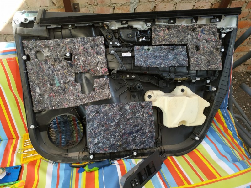

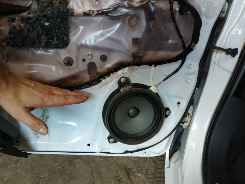

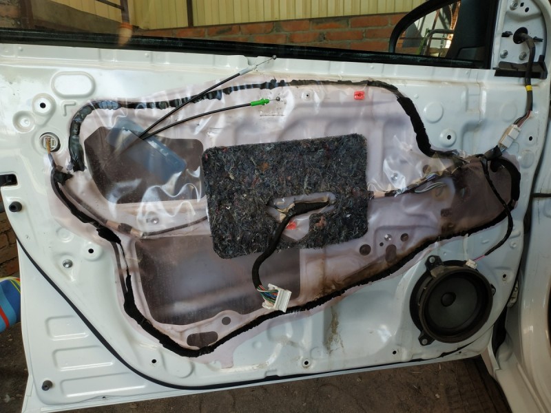

Dieselpower Posted May 18, 2020 Copy Post Link Copy Topic Link Share Posted May 18, 2020 (edited) RamonRa сказал: вскрыл дверь, там вот так Даа, случай не простой. ЗЯ похоже живым не дастся. Мне кажется, надо внутреннюю панель оклеивать чем-то тяжелым с обоих сторон в районе динамика, а оставшуюся часть без фанатизма чем-нибудь легким. Тех. отверстия закрыть листами железа 2мм, его тоже оклеить тонкими листами. Как отделать наружные панели, поищите видео от Жени Алхимика, он там очень подробно рассказал о материалах и технологиях. RamonRa сказал: как быть с заводским войлоком: Наклеить его поверх внутренней панели двери. Пластик вокруг динамика оклеить средней виброй, а поверх каким-нибудь поролоном. RamonRa сказал: Вообще Морель за свои деньги (если брать серии выше бюджетных Максимо, Темпо и новой Ультры) хвалят в размере чуть больше 16,5 см. За свою недолгую жизнь, я пришел к вводу, что 6" динамики это в большинстве своем - этакий компромисс, где нет ни середины, ни баса, но гудят как озверевший трансформатор и доставляют немало головняков при укреплении двери. Для лучших вокальных данных нужно использовать 5", особенно если динамики находятся в нижнем углу двери. 6" там не к месту, если речь идет о качестве (есть конечно исключения, но их можно по пальцам пересчитать). 5" кстати и довернуть проще, если у них совсем с угловой АЧХ все плохо. Edited May 18, 2020 by Dieselpower Link to comment
RamonRa Posted May 19, 2020 Author Copy Post Link Copy Topic Link Share Posted May 19, 2020 (edited) Dieselpower сказал: Даа, случай не простой. ЗЯ похоже живым не дастся. Можно, но сильно сложно и металл кромсать надо, чего я делать ну никак не хочу. Dieselpower сказал: Мне кажется, надо внутреннюю панель оклеивать чем-то тяжелым с обоих сторон в районе динамика, а оставшуюся часть без фанатизма чем-нибудь легким. я в общем то так и думал, вокруг дина и большие плоские участки помучаться и закатать в битум 4 мм (который сильно греть феном надо), остальное легкое и технологичное 2,0-2,5 мм типа СТП АЭРО, но как оказалось, есть и лучше вариант некий Комфортмат Д2, при толщине 2,3 мм его вес всего 2,5 кг на 1 кв.м., против 2,0 мм и 2,9 кг у Аэро, при этом он имеет чуть более высокий КМП и стоит чуть дешевле, но это если верить мурзилке от производителя и вопрос смогу ли его достать в моей деревне. Dieselpower сказал: Тех. отверстия закрыть листами железа 2мм железом не хочу, борьба за каждые 100 грамм веса двери , не знаю что найду, кажется был стеклопластик, но вот тут есть желание повозиться со стеклотканью и полиэфиркой, сделаю лекало из фанерки и по нему вылеплю щиты, мат 1,0*1,5 метра стоит 150 руб., литр полиэфирки 350 руб. у нас, заодно гляну как оно, может на стелс для саба решусь, хотя багажник огромный и бестолковый, на саб сделаю бетонный и правильный кубик один раз и для себя. Dieselpower сказал: Как отделать наружные панели, поищите видео от Жени Алхимика, он там очень подробно рассказал о материалах и технологиях. понял, спасибо, глянул у него на канале всего 2 видео про шумку и те не сильно длинные, вечером просмотрю Dieselpower сказал: Пластик вокруг динамика оклеить средней виброй пластик жидковат и скорее всего будет демонтирован, тем более хочу сделать довороты, посему куплю 2 готовых кольца из фанеры, одно простое, одно на срез Dieselpower сказал: а поверх каким-нибудь поролоном. не поверх наверное, а по периметру, думал о таких заводских решениях https://aliexpress.ru/item/32842426255.html?spm=a2g0o.cart.0.0.34e03c00lhWN0X&mp=1, но оно может ехать и 2 и 3 месяца, да и доворот может все испортить, там придется по месту из подручных материалов уплотнять, скорее всего и на дверной карте тоже, там небольшой бурт-паз под дин тоже есть. Dieselpower сказал: За свою недолгую жизнь, я пришел к вводу, что 6" динамики это в большинстве своем - этакий компромисс, где нет ни середины, ни баса, но гудят как озверевший трансформатор и доставляют немало головняков при укреплении двери. Для лучших вокальных данных нужно использовать 5" для вокальных скорее всего да, но 2-шка это же сильный компромис, меня наоборот в 8-м дюймов тянет, но позволить себе их врезать не могу, кромсать дверные карты не решусь. А так из того, что мне действительно понравилось в последнее время это мои старые Ланзары пауки 6*9 + ВЧ от Морель Максимо, да вокала яркого нет, зато есть крутейшая атака на мидах (эти дины еще и длинноходные) и эта подача для меня в общем идеальна на повседнев, она почти не напрягает, да есть грязь кое-где, да середина не так ярко выражена, да ВЧ завалены после 12Кгц, да не идеальное согласование ВЧ и МИД, но в общем его не хочется заменить на что-то другое. Edited May 19, 2020 by RamonRa Link to comment
