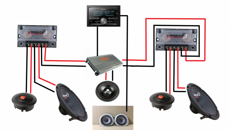

Добрый день, нужна помощь гуру! Help! Собрал систему:
ГУ - Pioneer s610bt
Усилитель - AMP 4.100
Фронт - Ural bulava neo 16.5 запитаны от усила
Сзади штатная акустика, работает от головы
Саб - Ural molot 12 подключён в мост к усилу
Провода - AMP

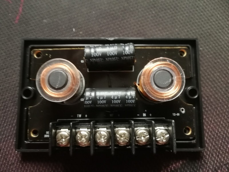

Решил прикрутить к фронту твиттеры, приобрёл Kicx ND25S и сразу кроссоверы ural ak crossover. Получается к усилу подцепил кроссоверы, а к ним уже мид+тивиттер.
Всё подключил, собрал, фронт миды играют отлично как и раньше, а вот твиттеры еле-еле что то пытаются играть, очень тихо и с каким то хрипом, я был разочарован. При подключении к штатной проводке(куда должны цепляться стандартные твиттеры), через родные комплектные конденсаторы, от ГУ играют хорошо и достаточно чисто, но они не они не в состоянии быть в паре с мидами от усила по громкости.
Пробовал ещё подключать в параллель мидам через комплектные кроссоверы результат тоже плачевный.
Подскажите, пожалуйста, куда копать, чтобы твиттеры все таки заиграли по схеме усилитель-кроссовер АК-твиттер?

Чтобы согласовать по уровню вч и сч нужны 2 отдельных каналов усилителя или новый 2х канальник, ну и использовать кондёр, который был в комплекте.

@Dieselpower на мафане сейчас оставил только фнч для Саба, остальное во всю полосу, на усиле все фильтры выключены. Усил подключён к rca выходам магнитолы(RCA-front+RCA-SW) RCA - rear свободны. Так как магнитола подключена через iso-коннектор к стандартной субаровской проводке то тыл работает от магнитолы + есть возможность подцепить к родной проводке для стандартных твитеров новые твитеры.
@CrimeSoWorry в ND25S  есть в комплекте свой фильтр, с ним и подключи. В нем настройка достаточно высокая, в кроссе урала, скорее всего значительно ниже, вот и запираются, если конечно уже не подгорели.
