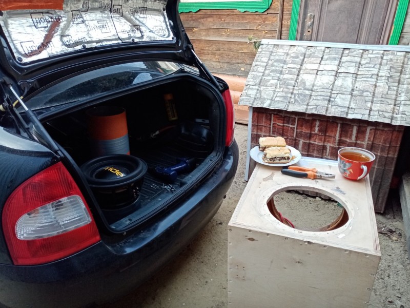

Sumbai Posted May 13, 2021 Author Copy Post Link Copy Topic Link Share Posted May 13, 2021 Итак, новый сезон Готовимся к соревнованиям местного Кузнецкого формата SAB(sound auto battle) Короб тот же что и в прошлом году, только удлинил трубу получив настройку в 30 Гц. Пик вылез на 32. И виброизоляции крышка багажника шумофф м3 2 слоя, крылья задние проф ф 1 слой, передние двери-вибра ноу нейм. Всё!!! Но рез остался тот же 149.1 на 32гц. Link to comment

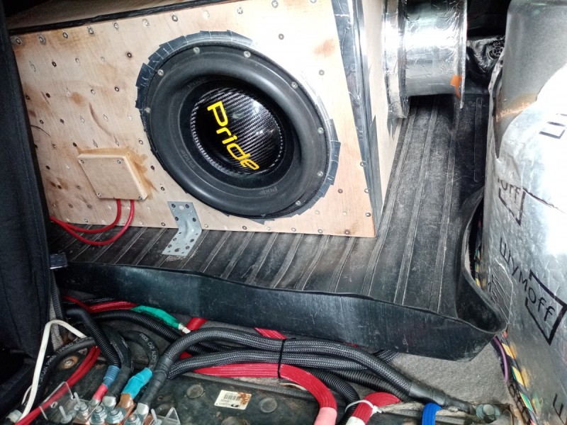

Sumbai Posted June 16, 2021 Author Copy Post Link Copy Topic Link Share Posted June 16, 2021 Итак продолжим, напомню в багажнике прайд Т12в3 и моноблок альфард ганибал шлх 2000.1.Максимальный гаражный рез на сегодня 149.4 но плавает где-то на 0.2-0.4 в минус. До 150 совсем немного и одновременно так далеко. Что было сделано укоротил трубу до 60 см. Настройка поднялась с 31го до 33герц соответственно пик вылез на 34.И ещё неожиданную прибавка дала не защелкнутая крышка багажника Link to comment
