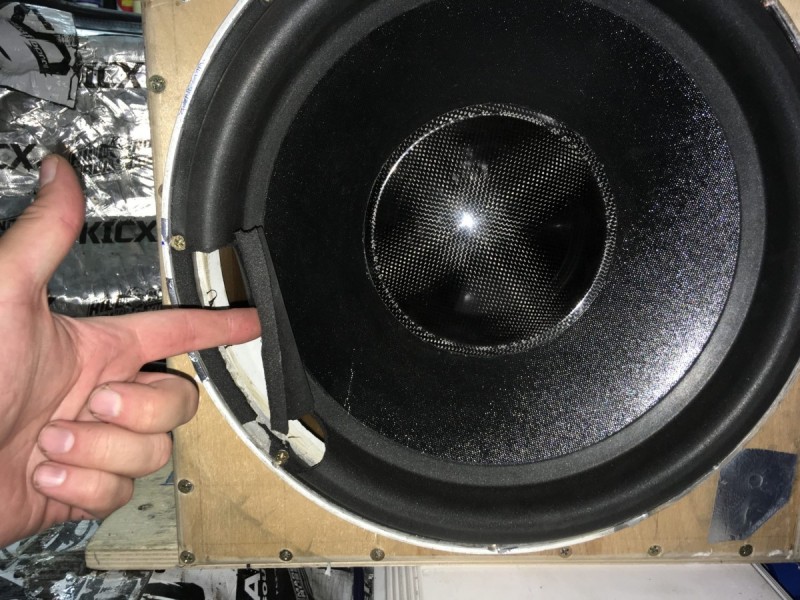

bySPL(Жека) Posted October 2, 2020 Copy Topic Link Share Posted October 2, 2020 Решил запилить тему, по вопросу разрыва подвеса в оформление. Где то уже этот вопрос поднимал Настрадамус, там оформление было полустенка, и сошлись на том, что это специфика данного оформления. И так, имею седан, стреляю в 5к, работаю с 1 сабом, это важно. На фото проделанная работа, порвал 4 подвеса, теперь немного технической части. Есть 3 разных саба, все сабы 15": Саб №1 - длина катушки 50мм. Саб №2 - длина катушки 70мм, сам саб такой же как и первый, только катушка отличается. Саб №3 - длина катушки 70мм, саб отличается от 1 и 2. Так же имею два оформления, саб вперед порт вперед, саб вперед порт в крыло. Оба ящика имеют объем 55л+-, порт 200. Саб №1 - живет во всех оформлениях отлично, лупил до 7квт, везде все ок. Саб №2 - порвало подвес в оформление саб вперед порт вперед, в оформление саб вперед порт в крыло все отлично, порвало на 4,5квт. Саб №3 - так же как и второй, порвало на оформление саб вперед порт вперед, данный саб чинил 3 раза, и всегда картина одна и та же, порвало так же в районе 5квт, в ящике порт в крыло, саб себя чувствует комфортно. Делюсь информацией для размышления, сам пока не понял закономерность, но есть мнение, что это компенсируется добавкой 2рого саба в оформление. Link to comment
SlesaR' Posted October 2, 2020 Copy Post Link Copy Topic Link Share Posted October 2, 2020 Тут только два варианта: 1 Хреновое качество деталей, аля Оборин ОЕМ 2 слишком жесткая воздушная пружина, поэтому страдает самая слабая часть подвижки Я склоняюсь к обоим вариантам, на фото первом видно, что вместе с губой заламывает ещё и подвес Первый саб живёт, потому что у него степень сжатия этой пружины меньше, чем у второго и третьего. Эта беда решается легко, Sundown и DC придумали прижимные пластины для подвесов, что бы их не отрывало 2ух местный универсал? Link to comment
bySPL(Жека) Posted October 5, 2020 Author Copy Post Link Copy Topic Link Share Posted October 5, 2020 @SlesaR' Большинство склонялось к версии, что рвет от превышение хода, но при таком объеме и порте, я подозревал что не должно такого происходить, а вот внутреннее компрессионное давление наталкивала больше на мысль, что проблема в нем. Приклеил новый подвес, более плотный что-ли, пока все целое не порвало, но на сколько хватит, тоже не известно. Link to comment
SlesaR' Posted October 6, 2020 Copy Post Link Copy Topic Link Share Posted October 6, 2020 @bySPL(Жека) стоит только посмотреть на ход, а так стоит выбирать хорошие компоненты, кольца прижимные поставить и тогда проблема уйдет, ну и посчитать что и как происходит в коробе, всё-таки считаю, что саб просто не справляется с жесткостью воздуха в коробе 2ух местный универсал? Link to comment
Bassreactor Posted October 8, 2020 Copy Post Link Copy Topic Link Share Posted October 8, 2020 1.Слишком мало шайб и подвижка слишком мягкая 2.Подвес слишком короткий BW 18 4"+Skar 4500+18 sound 6nd410+MB500+25Neo+HLX180.4.. Link to comment
