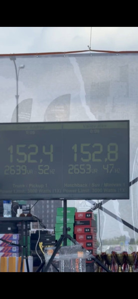

152.84 db - Bass Warrior 310 2*10 -DD M3B - (45Гц)

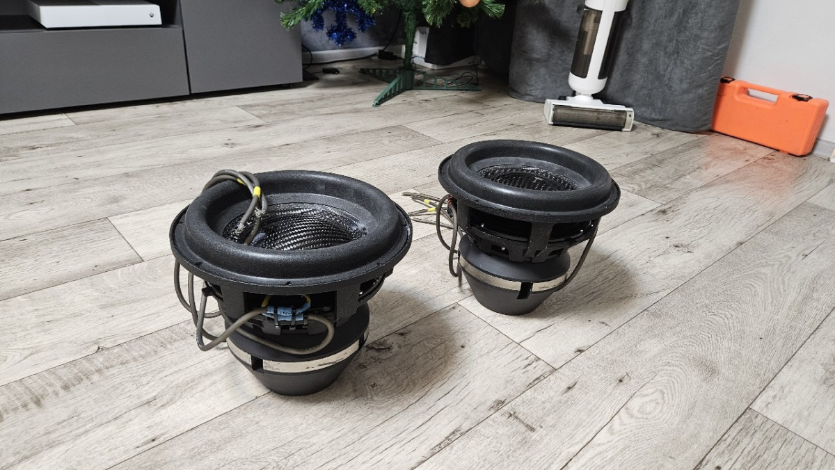

одним днем решил что хочу попробовать опять выехать и немного погудеть, но все старое железо было продано.

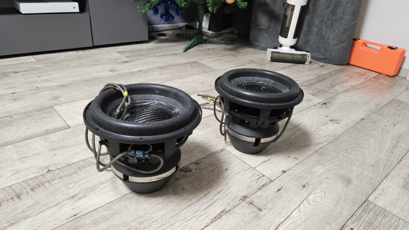

Опять покупаю bass warrior 312 neo и делаю из них злые Bass Warrior 310neo-QXX6ZDsskSDcVIQR_bBscgPqrFvonKLiR2YbX2CHPK3pteiWMFaxCscO6WHPMSiiEZLyqcLCK5pP6053jY_m3ov.thumb.jpg.2dd391096ad6434e53e802e29a080989.jpg

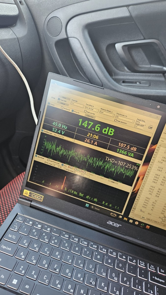

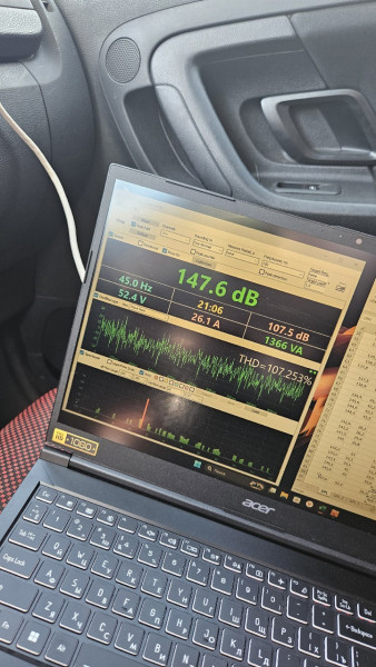

Начал с таких цифр
B2D4RbA9hf9-o-IsydLSkjRwX2xrCyBU5HPRC067UWuQs6AagAWZJekW-k4N8ksvBmPOvtWN26jcNAZJ1WWGDHGu.thumb.jpg.326826d895d5cf1f697eef519ce58ec0.jpg

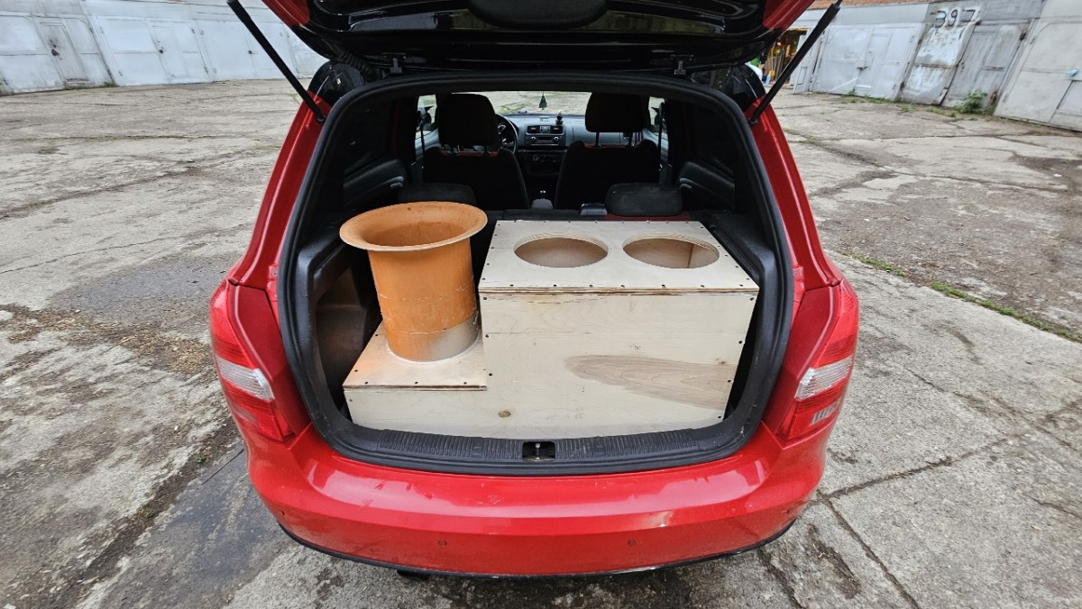

Маловато будет, далее пилим короб и подгоняем все к нужной частоте, а это до 45гц ограничение
BrnCgl0wvs7nFii-Zt6Edv7sOQth4zuqPeTZoWQiLBgV1UvTL4TiF6dlvicc7qh0v02ZIKdEgQXzvorNwThagdOU.thumb.jpg.9060f787065a9c3334f266f3c84ac6c8.jpg
kRTZ5X74QMYYCd2PixKgYx_Qkg59v69-2PV0Nny2_LKxOIheynp0ONUdphNCoZ2rIDz-kVvtbClXqh6Ok_V5YL7X.thumb.jpg.8d4a08cab99dde427c67a0f8c4d3a854.jpg
По итогу имеем такие цифры.
В шишку не стрелял так как питание все сток и нет вольтметра и регулятора на моноблок.
