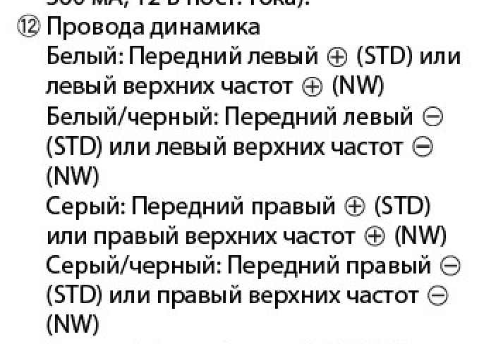

Dsaefrew Posted November 14, 2020 Copy Post Link Copy Topic Link Share Posted November 14, 2020 @K3pka Скрин из инструкции Режешь эти провода на косе, наращиваешь своими, подключаешь к пищалкам Link to comment
