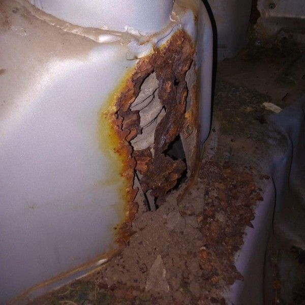

Сам я не сварщик именно по этому пришлось отогнать знакомому как я думал подворить ,что в итоге оказалось очень верным решением?IMG_20201122_105946_911.thumb.jpg.5f09527a474ee30b356ad2ae9b17dabb.jpgIMG_20201122_110846_489.thumb.jpg.d4f51cbf0498cb02cef99cb43958a1f4.jpgIMG_20201122_105946_899.thumb.jpg.41850cd5e971063d4a0ec484a57b9927.jpgIMG_20201122_110846_469.thumb.jpg.11590aea4757abfd2ff6902374e598d4.jpgIMG_20201122_110846_475.thumb.jpg.ac4178571ebe2afcecb293d73d2f7c70.jpg

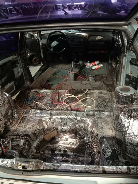

Пригнал машину в гараж,и начал подготавливать к вибре. Вибра была куплена по скидке и самая дешевая на тот момент,STP GB 4. Скажу сразу,вибра вообще не очень))катал ей пол и багажник.

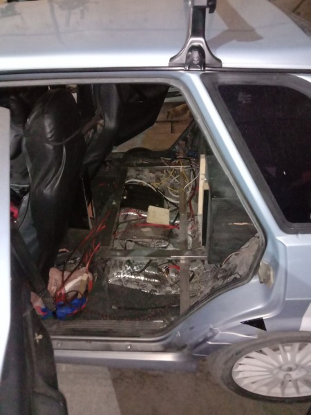

Дальше кинул провода,силу акустические и рса. На силу кг70 луженная медь,фронт момо 5кв и 2.5. И сварил каркас для ровного пола под короб.IMG_20200507_224729.thumb.jpg.ddd3b05b20b78598cb1b3cc3b93874c2.jpgIMG_20200426_194029.thumb.jpg.0e0b1be80aef5e5a73710be9a96e042d.jpg

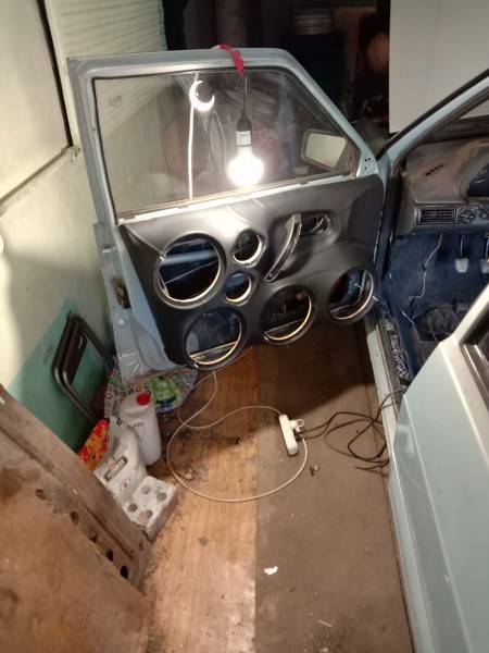

Дальше вкрутил драйвера и динамики,Oris LS 8015 и Ural extreme. На орисы Zeus 2.1000 и на драйвера pride.

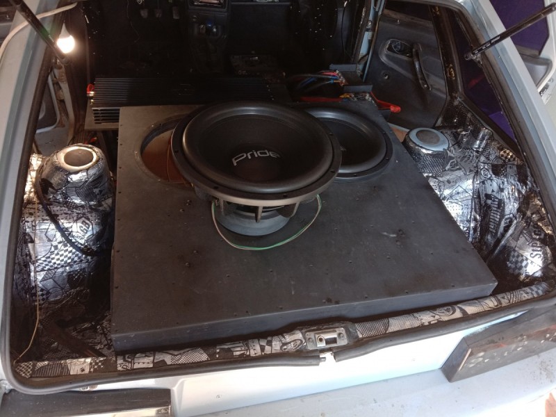

Идем дальше?Вот и подошло время к сабовому звену и установки титаната. 2 секции 40а. Pride MT15x2 от Ural ultimatum 1.5000.
Решил оставить старый короб так как в сезоне 2020 соревнования в омске все отменили и я решили не тратиться потому что знал что га следующий сезон буду собирать стену. Короб этот был с моей старой мазды 626 GC 1987 года в родной краске? короб делали в студии под 2 pride HP 15 на трубе. В итоге сделали так себе,если мягко сказать. С настройкай вообще промахнулись,получилось очень низко 27-28 грц и качество сборки неахти. Вообщем поставил в 14-ку я его после не большой дороботки))трубу укоротил на 10 см и перевернул сабы вверх моторами в итоге на датчике увидел 150.3 на 33 грц. Считаю для повседнева не плохо.

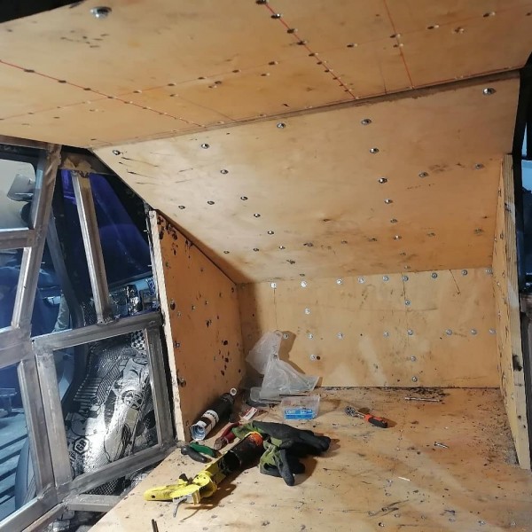

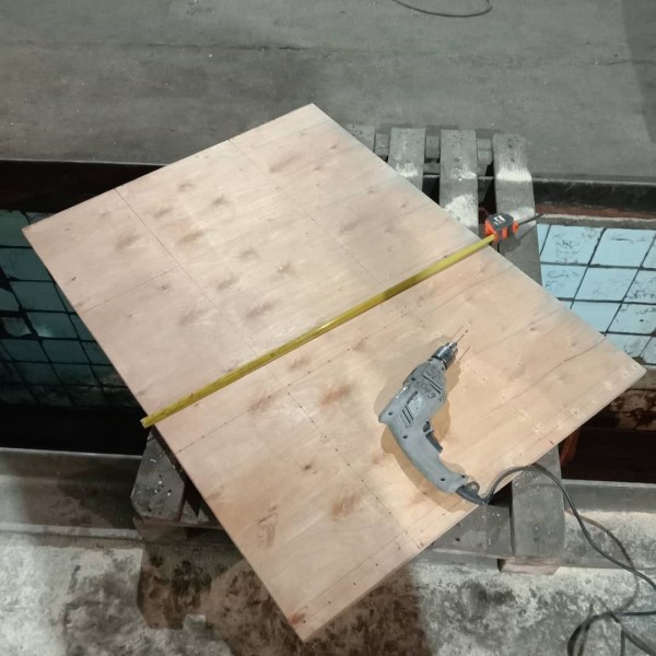

Клетка готова!так сказал сварщик)))Поехал на рынок,купил фанеру 21мм 5 листов 1500х1500 посмотрим хватит или нет,так же купил болты,саморезы и стекольный герметик. Начал обшивать основной каркас.IMG_20201203_091154_619.thumb.jpg.d425db1f3cbb6811aad876c5750fa21a.jpgIMG_20201207_003726_324.thumb.jpg.ddeb12cecbb68a46a49a142dd8895e14.jpgIMG_20201207_003726_327.thumb.jpg.5de12073f1ad9fb7c49e9f3e9d987404.jpgIMG_20201204_001648_591.thumb.jpg.8b6d1181a9d62fd4045bf517a0d18614.jpgIMG_20201207_003726_342.thumb.jpg.776ccf501c170b905c57f5927eccba5e.jpgIMG_20201207_003726_347.thumb.jpg.38b075aa42e0ec5adcd3d6d6b4bab933.jpgIMG_20201204_001648_587.thumb.jpg.4172a47eac1997cd50f3769967f4854f.jpg
Вообщем обшил основу полностью,стыки прошёл стекломатом и смолой и на 1 слой прошёл смолой полностью всю внутрянку короба. Фото поже скину,сейчас буду считать оформление. Продолжение следует? Кстати по сабам ничего нового 4 шт Pride MT 15.
