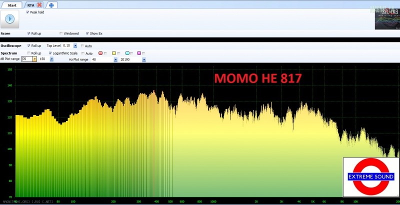

stazzz Posted February 3, 2021 Author Copy Post Link Copy Topic Link Share Posted February 3, 2021 Dieselpower сказал: Ладно, если -6.. А то и все -15 так у меня сейчас это динамик стоит в машине , играет от 80гц срезом на 24дб, и я слышу разницу между тем когда я его режу от 100гц и от 80гц играет на той же громкости только ниже, никаких -15 там нет. я так понимаю из выше писавших здесь никто их в живую не видел, не слышал, не сравнивал с другими? не видел ачх. чисто теория на основе картинки из интернета Link to comment
Dieselpower Posted February 3, 2021 Copy Post Link Copy Topic Link Share Posted February 3, 2021 stazzz сказал: у меня сейчас это динамик стоит в машине , играет от 80гц срезом на 24дб, и я слышу разницу между тем когда я его режу от 100гц и от 80гц Тогда какой смысл перекраивать систему? stazzz сказал: никаких -15 там нет Если нет, то хорошо. Обычно есть. И дело не столько в динамике, сколько в его обвязке - АО, усилителе, майфуне и тд. Для большей убедительности лучше всего померить АЧХ при работе динамиков на улицу и при закрытых дверях в салоне. Тогда все станет понятно. Link to comment
stazzz Posted February 3, 2021 Author Copy Post Link Copy Topic Link Share Posted February 3, 2021 @Dieselpower хочу больше панча Link to comment
Dieselpower Posted February 3, 2021 Copy Post Link Copy Topic Link Share Posted February 3, 2021 @stazzz Это график конкретно в вашей машине? Link to comment
Electric Posted February 4, 2021 Copy Post Link Copy Topic Link Share Posted February 4, 2021 (edited) @stazzzДак по этой ачх и видно, что от 120Гц примерно начинается подъем, то есть по сути от 130-140 играет. 80Гц вообще примерно -14Дб. Слышно все, что в диапазоне 6Дб. Да и с машиной надо что-то делать, резонансы конкретно торчат. А слышишь ты разницу, потому что включена тонкомпенсация или loudness. Я бы посоветовал поставить порт на 80-90Гц и постараться заделать все дырки в дверях Edited February 4, 2021 by Electric Link to comment
