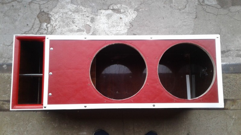

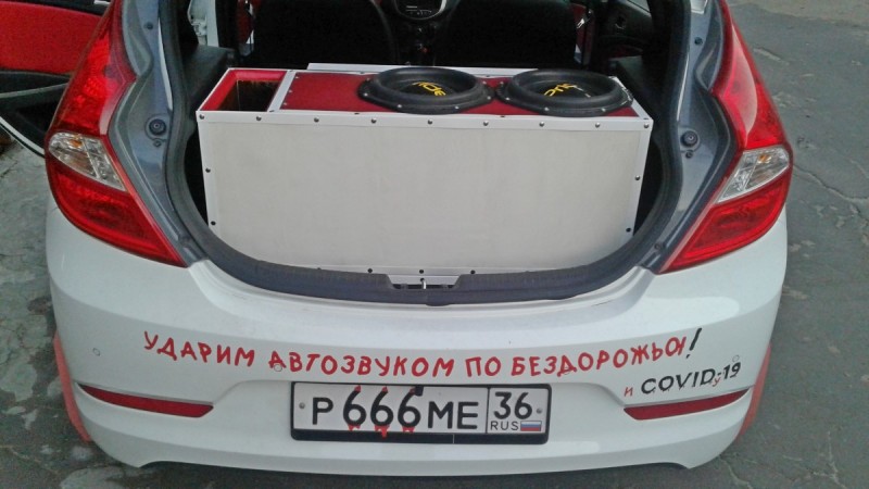

Jhon Mosk Posted April 7, 2021 Copy Topic Link Share Posted April 7, 2021 (edited) Всем привет. Имеется саб machete sport m12d1. Короб пилися из бабушкиного шкафа по чертежу с bassbox. Что-то пошло не так и пик получается на 52 герцах. Нужен совет, как понизить. Переставил саб вверх горшком. Вроде стало пониже. Думаю сделать новый короб из фанеры или МДФ. Переживаю что результат будет таким же. Есть идеи? Edited April 7, 2021 by Jhon Mosk Разместил не в той теме Link to comment

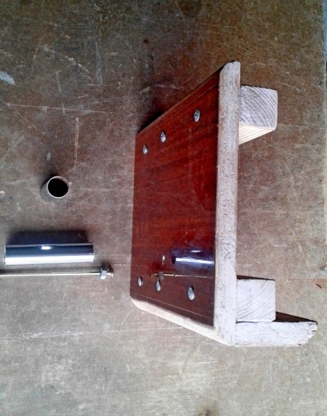

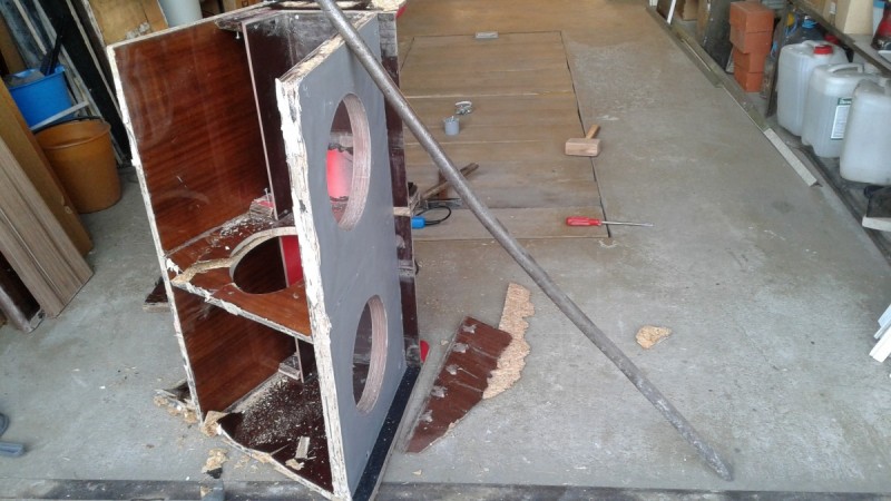

rocker Posted April 14, 2021 Copy Post Link Copy Topic Link Share Posted April 14, 2021 @Jhon Mosk Просил совета,получил ответы,все не устраивает.Ошибиться на 20 гц надо уметь.К понижению частоты ведет увеличение объема,что доказал переворот корзины,но он привязан к параметрам саба.Также уменьшение сечения порта,но при этом уменьшается его эффективность.Не хочется пилить новый,если есть опыт и короб еще не склеен,уменьшить сечение порта или увеличить длину,добавить второй загиб.Незнание законов не освобождает от изготовления кривых коробов.Есь JBLспикершоп и ей подобные,если есть понятие параметров Т.-С.,есть отличный раздел на БК,созданный Алексеем Нострадамусом-СПЛ - сабостроенние,за что ему респект,было бы желание развиваться.Я в том году согнул лом,когда ломал короб,который изначально не мог работать,но я занимался экспериментами,на которые нет расчетов.Второй короб был лучше,но не выдал чемпионского реза,отдан за символические 500 руб.Третий в процессе.И так каждый год. Ударим автозвуком по бездорожью и COVIDу! Link to comment

rocker Posted April 16, 2021 Copy Post Link Copy Topic Link Share Posted April 16, 2021 @Jhon Mosk Зарегился,тут же тему создал.Ответы получил,не один не устроил.Как один товарищ давно сказал-Мы пойдем другим путем.Успехов.Очередной раз понял,что давать советы давать не надо,про это другой великий сказал.Только старый бабушкин шкаф лучше МДФ,тем более бесплатный.Мой последний короб как раз из бабушкиных шифоньеров,специально собирал панели с лакированной поверхностью.Съемный регулируемый порт,все равно в настройку попасть невозможно. Ударим автозвуком по бездорожью и COVIDу! Link to comment
