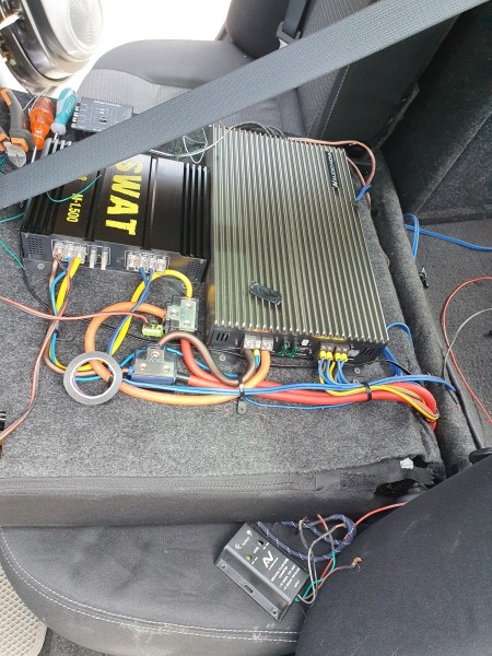

Машина - седан Nissan Sunny, магнитола заводская, фронт - компонентные Hertz DSK 165.3, тыл- коаксиальные Pioneer TS-1639R, сабвуфер - Audio Nova 12" с закрытым ящиком, двери с вибро/шумоизоляциями, так как не знаток прикрепляю фото усилителя и моноблока.

По опыту скажу, что проц звук не исправит. Меняй магнитолу или бери магнитолу с блютуз и ставь в бардачек/рядом с усями если не хочешь портить внешний вид.
Спасибо, идея хорошая. Но телефон подключен блютузом к штатной для hands free разговоров, плюс кнопки на руле и сама штатная магнитола не будут работать.
если фронт тыл саб. то как бы нет. из плюсов . настройка. фнч и фвч . ну и саб подтянуть машиной времени на торпедо.
Просто у меня дома саунд бар от JBL, так он лучше звучит чем установка в машине, которая почти три раза дороже.
@hakob_grigoryan конечно. Я сам до последнего оттягивал - ставил преобразователь, потом линейки выпаивал, но потом купил недорогой пионер вроде 5200 - совсем другое дело. Я оставил штатную магнитолу на месте, а новый мафон подключил чисто к усилкам. Разговариваю по телефону тоже с пионера по блютусу. Только рулевые кнопки не подключил.

Alpine UTE-92BT, Pioneer MVH-S520BT как из бюджетный, у обоих вроде есть возможность подключения штатных кнопок и микрофона. + проц и блютуз
Процессор это прежде всего развитые фильтра и задержки.
Не заходил в раздел звуковых задержек и думал все это не нужно, до того момента когда первый раз выставил сцену, приглушил левые динамики и вытянул саб вперед.
Теперь если система адекватная и в ней есть проц, всем советую поиграться с задержками, сценой и вытянуть саб вперёд.
Намного интересней слушать.
Качество звучания конечно зависит от источника, усей и динамиков, но с процем можно поиграть со срезами, задержками, эквалайзером и вытянуть максимум из железок на свой слух

За деньги процессора, можно купить магнитолу. Боюсь потом все равно должен буду магнитолу менять.
Если решу поменять магнитолу, мне нужно будет новую проводку положить от магнитолы к усилителю и к динамикам?
Сейчас, если не ошибаюсь, кабель от динамика идёт, и провода от старых динамиков не порезанны, чтобы потом если решу продать машину, старые обратно ставить.
этот процессор это по сути начинка процессорного мафона пионеровского не более...Лучше уж на самом деле взять магнитолу у нее хотя бы флешка и блютус будет ну и звук получше чем от штатки
