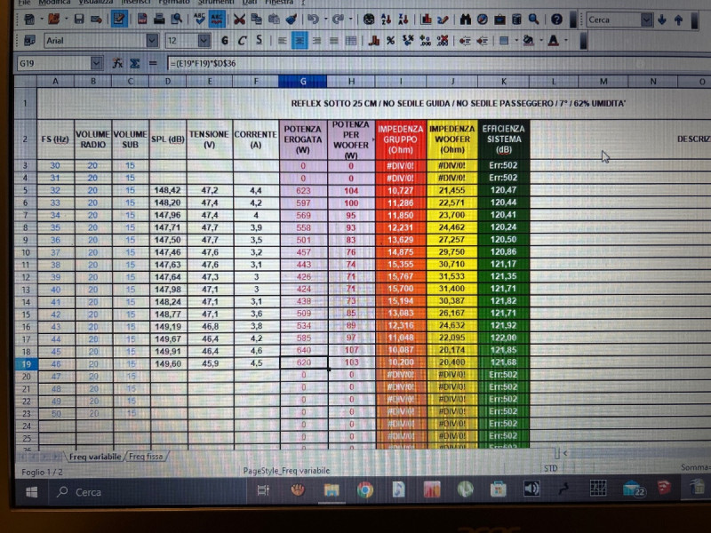

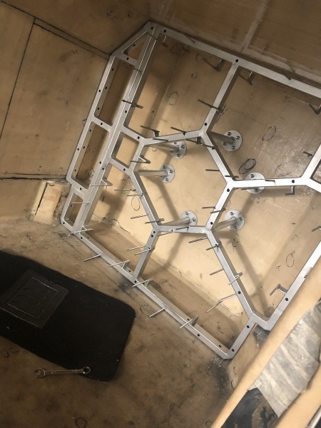

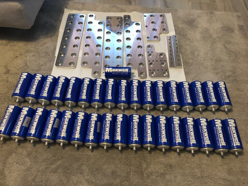

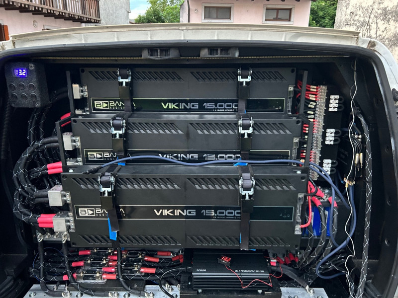

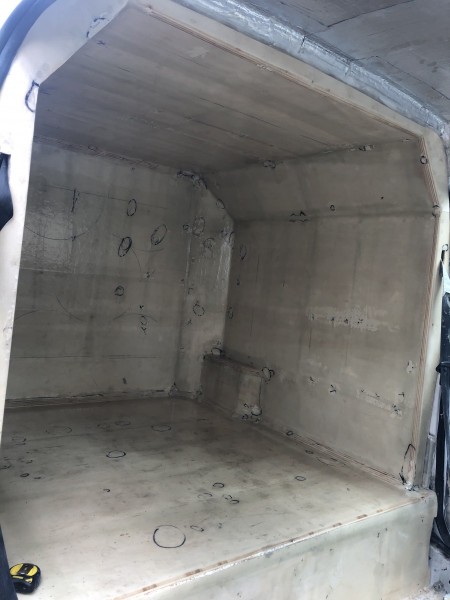

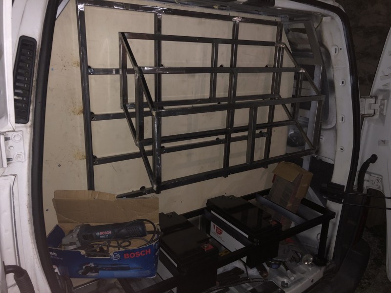

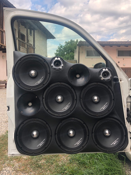

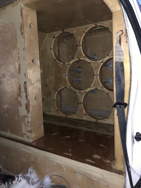

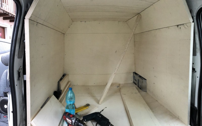

Hi everyone, I'm Denis and I write from Italy. I hope it's not a problem if I write in English, you can write in Russian, I'll use Google translate :) I want to share my project with you and I hope to have some advice from you to make a good number.
6 x 15 "Audiotechnik Monster (Italian Brand)

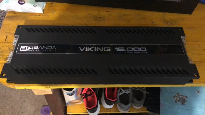

3 x Band 15k

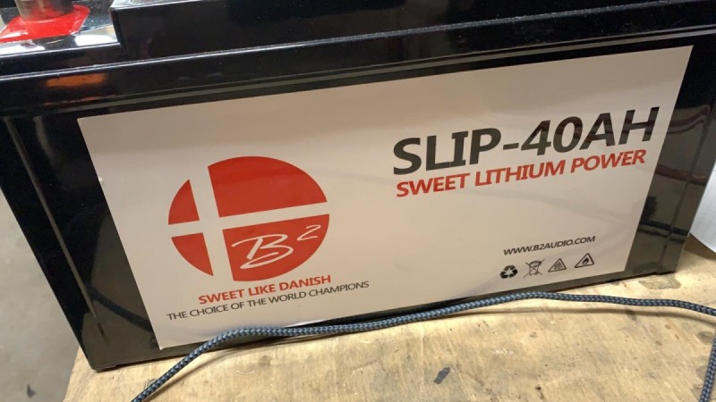

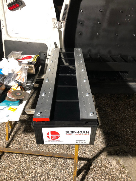

7 x B2 Audio Slip 40 Ah batteries

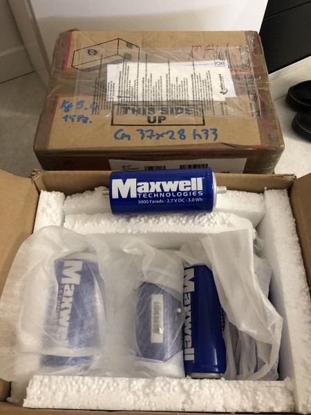

35 Maxwell Super cap (7 banks of 5)

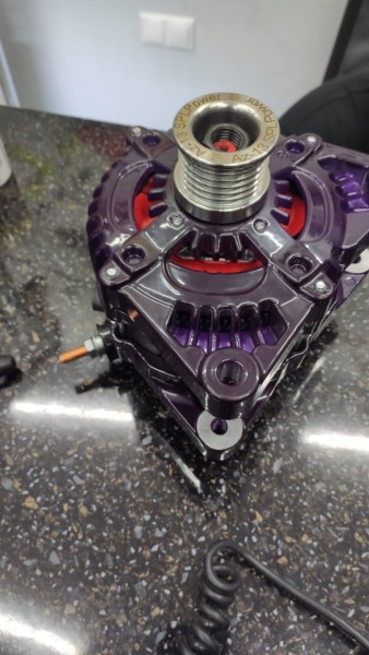

320 Ah AZ13 alternator
Всем привет, я Денис и пишу из Италии. Я надеюсь, что это не проблема, если я напишу по-английски, вы можете писать по-русски, я воспользуюсь гугл переводчиком :) Я хочу поделиться с вами своим проектом и надеюсь получить от вас какой-нибудь совет, чтобы сделать хороший номер.
6 x 15 дюймов Audiotechnik Monster (итальянский бренд)
3 х Band 15k
7 батарей B2 Audio Slip 40 Ач
35 Maxwell Super cap (7 банков по 5)
Генератор 320 Ач AZ13
@denis1991 наоборот, очень круто выглядят! И сама работа очень впечатляет. На какой результат вы рассчитываете в этом проекте, на какой частоте?
