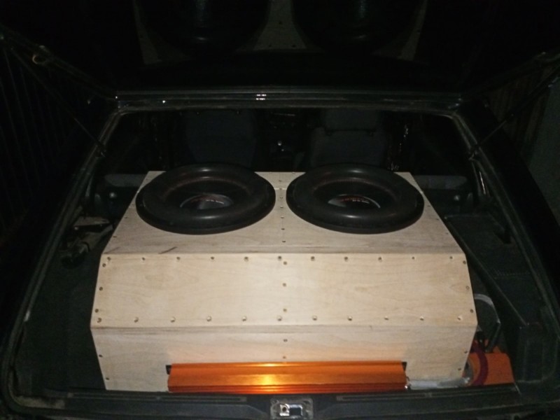

Всем привет,недавно собрал систему дл аудио,машина ваз 2114 завибренная только крыша и немного передние двери.По питанию секция 30 и впс 253.
Было 2 результата,в небольшом коробе на 140 чистого 200 труба рез составлял 145.8 на 33,ветра в машине не было совсем,и не играли собственно низа.
Сейчас переделали короб обьем,обьем стал больше,250 труба,играет от 25 до 37,низа стали мягкие приятные,а так же появился ветер.
Замеряли на разных частотах от 27 до 40,самый большой рез был на 35 147.1,но как ни странно на 27 был рез совсем немного меньше 146.
Не видел еще ниодной инстоляции на дл,поэтому решил поделиться.
Фото прилагаю
Рез я бы сказал так себе с 2х15, добавляй мощности либо ещё один усь, либо меняй на что то более мощное 5-7квт рмс
2х1.1000 2х3.112= 153.2 51гц
Очень странно на 27 146, и на 35 147,1...
какая длина порта и какой чистый объём короба? И что летит по моще? Рост, ход динамика и т.п?
