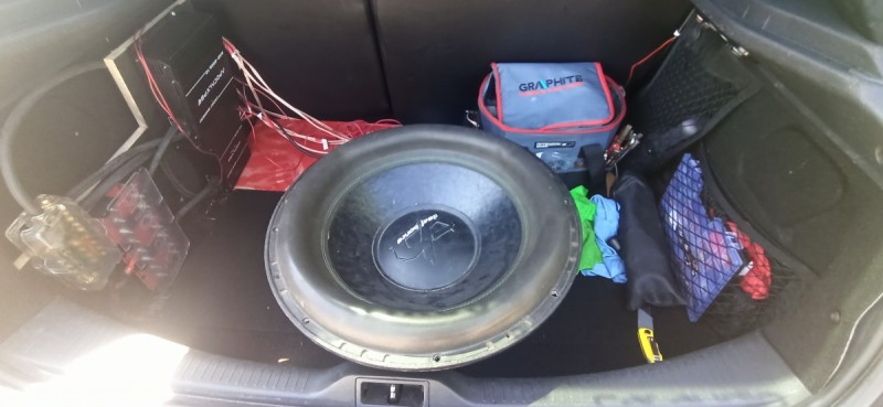

Роман Щеголев Posted June 28, 2021 Copy Topic Link Share Posted June 28, 2021 Дело такое, купил db 183 ремонтный, запилил короб максимальных размеров, вышло 250л чистыми на 250 трубе. Суть в том что подключил сначала от ааб 2900, поиграл пару минут и сгорел усь, купил 4900 ааб, тот также поиграл немного и сгорел на синусе, сопротивление в катушках 1ом, подключал последовательно, но как потом выяснилось, чудесным образом при коммутации последовательно или паралельно сопротивление не меняется у Саба, это что за херь? Помимо этого в обоих вариантах у Саба почти не было хода, даже при срезе от 15гц от 4900го, еле еле двигался, чуть увеличиваешь громкость и усь в защиту сразу уходил, а звука как такового небыло, даже мистери лучше валит. Понимаю что короб слишком большой под него, но почему тогда хода нет, почему сопротивление не меняется, может горе ремонтники так отреконили? Link to comment
Skepta Posted June 28, 2021 Copy Post Link Copy Topic Link Share Posted June 28, 2021 (edited) Скорее всего катушки замкнуты.... либо "божественная" комутация. Сопротивление чем то мерелось? Edited June 28, 2021 by Skepta Голова Пион 80-ка, Акум титанат 30-ка , Усь на фронт Sony GTR4A (Твик), Усь на саб UT 1.3800 Ultimatum, Акустика Focal Access 165 AS(+Ural AS‑W25TW SQ), Саб Таппед Хорн на Ascendant Audio Mayhem 12 (Весь в карбоне) Link to comment
Yaroslav89 Posted June 28, 2021 Copy Post Link Copy Topic Link Share Posted June 28, 2021 Бро . 95% у тебя меж витковое замыкание на катушке. У меня на патриотах такое было . На малой громкости включаешь норм . Чуть сильнее усь в защите. В итоге выгоревшие транзисторы. И саб на перемотку. Потключи мультик к терминалам и пошевели диффузор . Изменения показаний не должно быть Link to comment
Yaroslav89 Posted June 28, 2021 Copy Post Link Copy Topic Link Share Posted June 28, 2021 Да кстати !!!! Если тебе меняли подводящие то может быть пот колпаком 1 из них задивает об керн . И вот кз Link to comment
Роман Щеголев Posted June 28, 2021 Author Copy Post Link Copy Topic Link Share Posted June 28, 2021 @Skepta мерял мультиметром, около 1ом показывало, но при коммутации не изменялось, прозвоню ещё, наверное точно межвитковое замыкание Link to comment

саня241 Posted June 29, 2021 Copy Post Link Copy Topic Link Share Posted June 29, 2021 или катушки или подводящие как минимум я бы колпак отклеил и посмотрел бы ST18+AE5500 28Гц Link to comment
