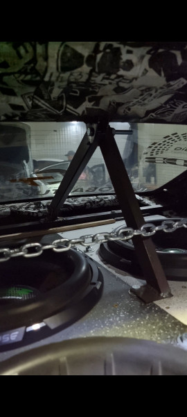

ЖеняРембов Posted July 29, 2021 Author Copy Post Link Copy Topic Link Share Posted July 29, 2021 Потом был сварен каркас для крепления будущего гроба дальше были работы по усилению кузова, а именно , установлена распорка переднего и заднего лба , и наконец пошла сборка короба . Для начала построили макет) планировали 3 250 трубы , но потом решили проэксперементировать ) да и 160 труб огромное кол во было )))) Макет залез трубы помещаются пошла сборка)))) Мощи планировалось много по этому решили сделать каркас внутри ящика. итог оформление установлено))) Осталось разместить 4 7900 1 4900 И 12 секций лития))) Было решено литий по бокам, 7900ые на перед, а 4900 установили на литий ) ну ему места больше не было). И так первый запуск с 1 7900 , 6 секций, 6 160 труб 155.2дб на 36гц Поехал валить ))) за 1 день вышли все слабые места, а именно Нижняя часть заднего стекла лопнула, стекла на задних дверях , и зарядка системы, сразу начали устранять. Стекла на дверях забили деревяшки) Планку зад. Стекла сделали шпильку сквозь ящик , ну и проводов добавили на питание. И так день полного запуска 4 7900 , 12 секций, 6 160труб 158.9дб на 36гц может кому интересно таблица) Ну и так как результатом был не доволен, сразу пошла установка еще 2ух 160 труб ) И вот разница но уже на 37гц Ну в общем зарядились до 15вольт , и 160.5дб на 37гц ))) Потом подождали пока вся система остыла и еще выстрел 160.6 ))) Ну как то так))) сейчас машина 1 день играет 1 чинится)))) сначала якорь на гене , потом ремень, 2 раза бензонасос, двери все порвало, багажник оторвало 1 раз , и это все за 3 недели)))) Если кому интересно rembovjenya инст там акутуальное вся постройка авто . Link to comment
ЖеняРембов Posted August 4, 2021 Author Copy Post Link Copy Topic Link Share Posted August 4, 2021 То что нас не убивает , делает нас сильнее))) Оторвалась задняя распорка ))) Было принято решение сделать двойную , и распереть в ящик , получилось как то так итог 160.7))) Link to comment
Nastradamus Posted August 4, 2021 Copy Post Link Copy Topic Link Share Posted August 4, 2021 ЖеняРембов сказал: Оторвалась задняя распорка ))) жиденько как то сварили Титанат от БасКлуба Упакуйся по полной - ЗАКАЗАТЬ Link to comment
ЖеняРембов Posted August 8, 2021 Author Copy Post Link Copy Topic Link Share Posted August 8, 2021 @Nastradamus сварили то норм, кусок профиля вырвало)))) Link to comment
