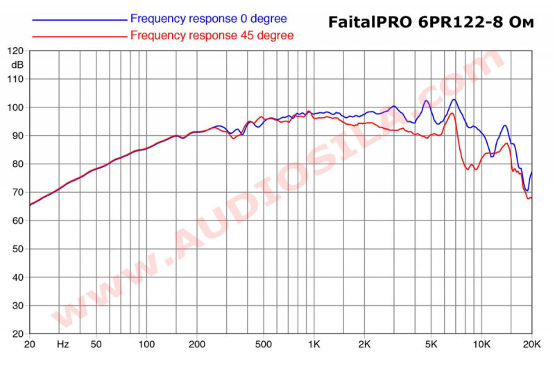

Монастырный Д. Posted September 1, 2021 Copy Post Link Copy Topic Link Share Posted September 1, 2021 Добрый день! Микрофоном АЧХ СЧ не снимали ? Уже установленного в оформлении. В СЧ, после 2.5 кГц ачх не совсем приятная.... я к тому, что ее бы подкрепить сверху компрессионным драйвером, от 2,5 кгц..... Link to comment

Монастырный Д. Posted September 1, 2021 Copy Post Link Copy Topic Link Share Posted September 1, 2021 Все неприятности начинаются с 4 кГц, до 8 кГц. А если обратить внимание на красный график, частотный отклик, при смещении на 45 градусов, видно горб на 6.5 кГц..... вот он, в том числе, и дает резкость. Мое мнение, как выше и писал, спасет данную ситуацию компрессионный драйвер, вместо ВЧ..... Будет ровно и красиво, без резких всплесков. Link to comment
Монастырный Д. Posted September 1, 2021 Copy Post Link Copy Topic Link Share Posted September 1, 2021 По драйверу, в плане рекомендаций: Faital Pro HF 108. Или же ВЧ, но то, которое может играть низко, без срани на верхах... FaitalPRO FD371. Произвести настройку, уровни, и будет сочно! Link to comment

Монастырный Д. Posted September 6, 2021 Copy Post Link Copy Topic Link Share Posted September 6, 2021 (edited) Вот, почитай, всё расписано за СЧ. https://m.userapi.com/@faitalpro-test-faitalpro-6pr122 Edited September 6, 2021 by Монастырный Д. Link to comment
