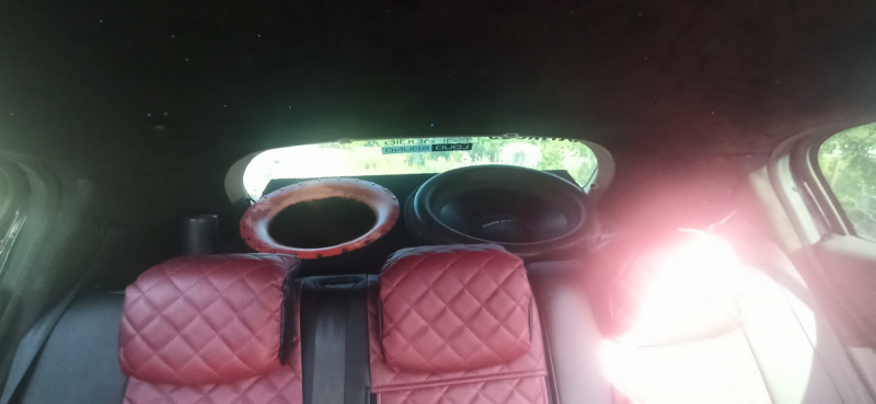

Роман Щеголев Posted October 15, 2021 Copy Topic Link Share Posted October 15, 2021 Подскажите что с коробом сделать можно, около 220л чистого, 250я труба 50см,pride s18, apocalypse 7900, настройка 28. Рез 144.4 на 32гц. Для данной связки, я так понимаю это очень маленький рез, какие варианты есть? Может ли влиять на рез не стандартная форма короба? Насколько рез можно прибавить, если усилить короб, так как жесткость плохая очень? И есть ли смысл, запихнуть в этот короб ещё одну 18ху? Link to comment

qnightsm Posted October 15, 2021 Copy Post Link Copy Topic Link Share Posted October 15, 2021 Это рез на закрытых дверях и окнах? У меня тоже s18, но 3 версия. Играет от момо-5000 в 0,8 ом на закрытую рез 146.9, на открытой водительской двери 149.0, на открытой водительской двери и задней правой 150.5. Тоже кажется маловато давит, можно больше выжать Link to comment
Роман Щеголев Posted October 15, 2021 Author Copy Post Link Copy Topic Link Share Posted October 15, 2021 @qnightsm тоже в3, на фото просто дБ 183. На закрытых только мерял Link to comment

Konstantin Sergeev Posted April 6, 2022 Copy Post Link Copy Topic Link Share Posted April 6, 2022 В 15.10.2021 в 14:07, Роман Щеголев сказал: что с коробом сделать можно Запилить новый. Правильный. Судя по фото, видно не вооруженным глазом, что если дллинна трубы 50 см., то у тебя очень сильно зажат порт. Около 10см при такой длинне остается,это раз. Во вторых. Если нужен рез. Укорачивай трубу делай примерно 40,45см....и чистый объем подожми. Сделай примерно 195,200 чистого. Тогда будет хороший рез. У меня с такого литража на S18v3 152.7 на выстрел. На повседнев стабильные 150 на музыке. Если хочешь оставить туже настройку как у тебя сейчас это 29,30 герц. То лучше порт пустить в левое крыло. Тем самым ты освободишь порт внутри короба и он не булет так сильно зажат. 220 литров_в таком объеме реза и не будет. Но дуть должно очень хорошо. В 220 литрах я получил кучу ветра, и приятную игру. Но реза уже не было.всего 149.8. Но зато ветрище🤗🤗😂😂Ужимай смело объем до 200 а там смотри и слушай. И укорачивай трубу для реза. Может еще придется ужать для реза. Но если прям идеально. Настройка 30герц,длинна трубы 50см,и чистый 205_210 не более. Но это для S18v3. Надеюсь помог.... PrideSt18v3+Ural ultimatum 8800 155.8 Link to comment
Konstantin Sergeev Posted April 6, 2022 Copy Post Link Copy Topic Link Share Posted April 6, 2022 В 15.10.2021 в 14:07, Роман Щеголев сказал: запихнуть в этот короб ещё одну 18ху? Даже не думай, объема не хватит. Реализуй сначала одну. Короб для двух 18х что бы ты понимал займет багажник и все твое заднее сиденье😂😂😂😂 PrideSt18v3+Ural ultimatum 8800 155.8 Link to comment
