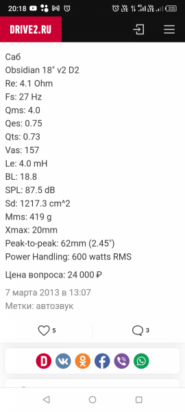

Chibiz Posted December 26, 2021 Author Copy Post Link Copy Topic Link Share Posted December 26, 2021 В 21.11.2021 в 16:01, maglevitos сказал: инпут, литражи, отдача порта, сумма АЧХ, импеданс настройка, смещение, фаза, ГВЗ. Чистый объём - 180 литров. Труба диаметром 250мм, длиной 650мм. На три динамика объем умножаем на три и ставим три трубы. Здорова ,короче избавился я от одного Саба он был ремонтный ,прикупил питания ещё 180а И собрал короб чистый объем 365л порт 684кв длинной 39см настройка 29.7 как думаешь норм будет? Link to comment
