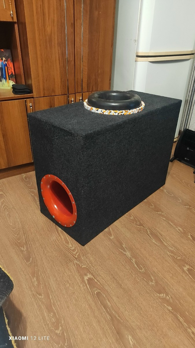

Лёха1010 Posted June 29 Copy Post Link Copy Topic Link Share Posted June 29 Скорее всего уже не актуально, но вдруг новый читатель зайдёт сюда. Поэтому напишу свой опыт. Имеется саб DL Audio Legend, 3500 ватт рмс, запитан от моста из двух усилителей Кикс Торнадо 2500.1. Катушка у саба 1+1, скоммутирована в 0.5, при подключении к мосту каждый усилитель нагружен в 0.25 ом. Рост импеданса не замерял, но похоже что он есть. Валит отлично. Пробовал подключить в 2 ома, играет слабо, как от одного торнадо в 0.5 ом. Поэтому коммутацию оставил 0.5 на мост, соответственно в мостовом подключении каждый усь нагружен в 0.25. Полёт нормальный. Link to comment
