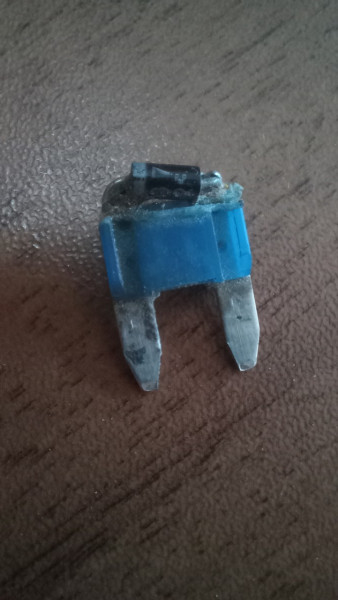

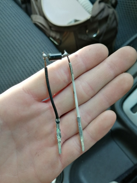

Nik_h Posted June 30, 2022 Copy Post Link Copy Topic Link Share Posted June 30, 2022 Ставится диод вместо предохранителя ALT-S Машина думает что недозаряд и заряжает 15 вольт.А вот Ампер ты никак не прибавишь своему генератору)) Точные параметры диода не знаю. Link to comment
Юрий138 Posted June 30, 2022 Author Copy Post Link Copy Topic Link Share Posted June 30, 2022 2 часа назад, Nik_h сказал: Ставится диод вместо предохранителя ALT-S Машина думает что недозаряд и заряжает 15 вольт.А вот Ампер ты никак не прибавишь своему генератору)) Точные параметры диода не знаю. Не катит такой вариант в моем случаи) пробовал ставил диод он тупо его не видет, в самой теме писал об этом, знающие люди сказали управление идет с процессора так что это бесполезно... На какой то хонде (не знаю какая именно) такая же беда имеется Link to comment

Nik_h Posted July 1, 2022 Copy Post Link Copy Topic Link Share Posted July 1, 2022 22 часа назад, Юрий138 сказал: Не катит такой вариант в моем случаи) пробовал ставил диод он тупо его не видет, в самой теме писал об этом, знающие люди сказали управление идет с процессора так что это бесполезно... На какой то хонде (не знаю какая именно) такая же беда имеется Может не той стороной ставил???? На GG кузове нет управления мозгами. Я субарист со стажем и на SF и на SG? BL, BE везде работает, даже на покемоне)))))) Что-то не так делаешь. Нет в субару управления мозгом кроме свежих и то с вопросом. Link to comment
Юрий138 Posted July 2, 2022 Author Copy Post Link Copy Topic Link Share Posted July 2, 2022 (edited) 17 часов назад, Nik_h сказал: Может не той стороной ставил???? На GG кузове нет управления мозгами. Я субарист со стажем и на SF и на SG? BL, BE везде работает, даже на покемоне)))))) Что-то не так делаешь. Нет в субару управления мозгом кроме свежих и то с вопросом. Да как раз такие пробовал и так и так), потом заехал в студию автозвука к электрику там тоже без результата, пробовали другие диоды ставить бесполезно. Вариант с плохой геной не катит, покупал контрактный и сразу повёз его на обслуживание, обслужил и только после поставил. Сейчас на холодную стабильно даёт 14.4-14.7, холостые на горячую 13.9, в движение на горячую 14.0-14.1 Edited July 2, 2022 by Юрий138 Link to comment
Юрий138 Posted July 3, 2022 Author Copy Post Link Copy Topic Link Share Posted July 3, 2022 (edited) сейчас вытащил пред загорелась лампа заряда на табло и сразу вольтаж пошёл вверх на ХХ 14. 5 в оборотах 14.9 (казалось бы то что нужно) это все на горячую. Ставлю диод, лампа заряда гаснет и соответственно вольтаж возвращается в исходное, меняю диод местами вольтаж поднимается, но горит лампа заряда. Куда дальше капать? Edited July 3, 2022 by Юрий138 Link to comment

Nik_h Posted July 4, 2022 Copy Post Link Copy Topic Link Share Posted July 4, 2022 (edited) В 03.07.2022 в 17:32, Юрий138 сказал: сейчас вытащил пред загорелась лампа заряда на табло и сразу вольтаж пошёл вверх на ХХ 14. 5 в оборотах 14.9 (казалось бы то что нужно) это все на горячую. Ставлю диод, лампа заряда гаснет и соответственно вольтаж возвращается в исходное, меняю диод местами вольтаж поднимается, но горит лампа заряда. Куда дальше капать? Ну вроде бы все правильно делаешь... Очень странно((((( Блин я параметры дилда не помню, спрошу у человека который нам вставки паял и отпишусь)) Пока что предположил, чожет диод бракованный? У меня остался один я завтра попробую сфотать крупно. Edited July 4, 2022 by Nik_h Link to comment
