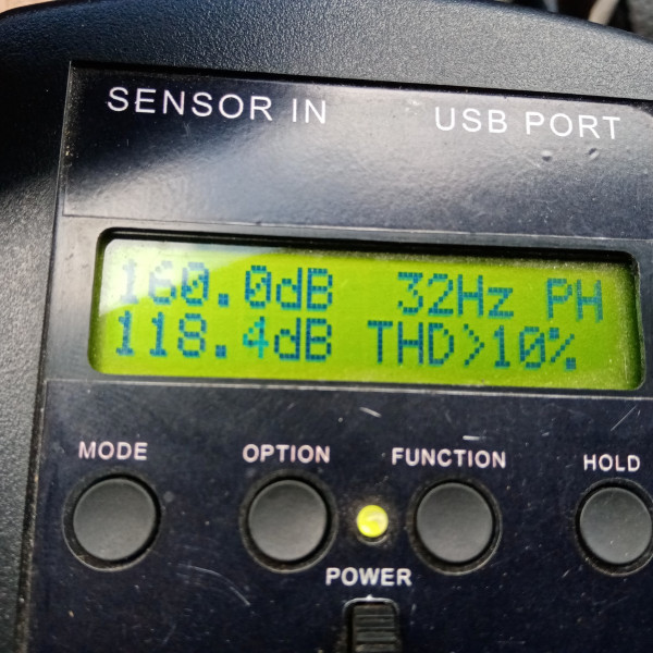

Fallen_Angel Posted September 14, 2022 Copy Topic Link Share Posted September 14, 2022 (edited) Имеем девятку, бандпасс(армпасс, гроб с крышечкой, андостайл и тд), 2 t18v3 и 2 dst 4500.1(старые зачуханые, но живые), 3 секции манганата, az 320a (пока один на втором нет шоколадки) и рез 160db на 32гц Edited September 14, 2022 by Fallen_Angel Link to comment

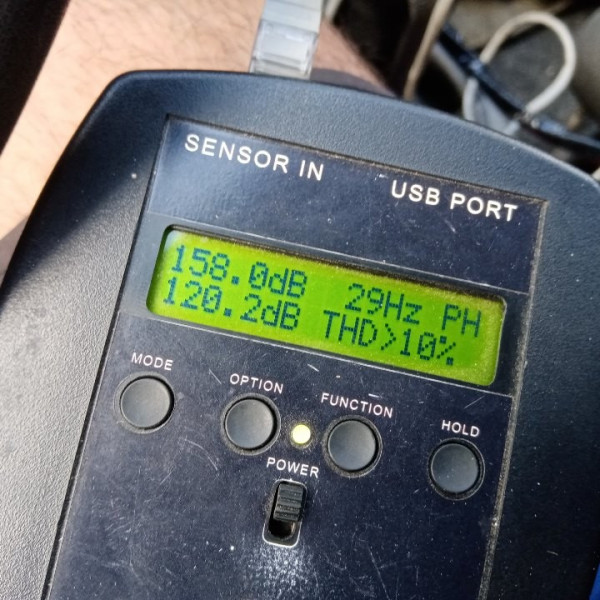

Fallen_Angel Posted September 14, 2022 Author Copy Post Link Copy Topic Link Share Posted September 14, 2022 (edited) Добавлю: рез гаражный, лучший из полученных, в среднем 159 с копейками. Замер: датчик 30см от стойки, 10см от низа лобового, водительское окно открыто, пасажискую дверь держали. Так же 158дб на 29гц Edited September 14, 2022 by Fallen_Angel Link to comment

Fallen_Angel Posted September 24, 2022 Author Copy Post Link Copy Topic Link Share Posted September 24, 2022 Был на кубке юга, официально 159.1 на 32гц. Попробуем дойти к стабильным 160+ с этой системы Link to comment
