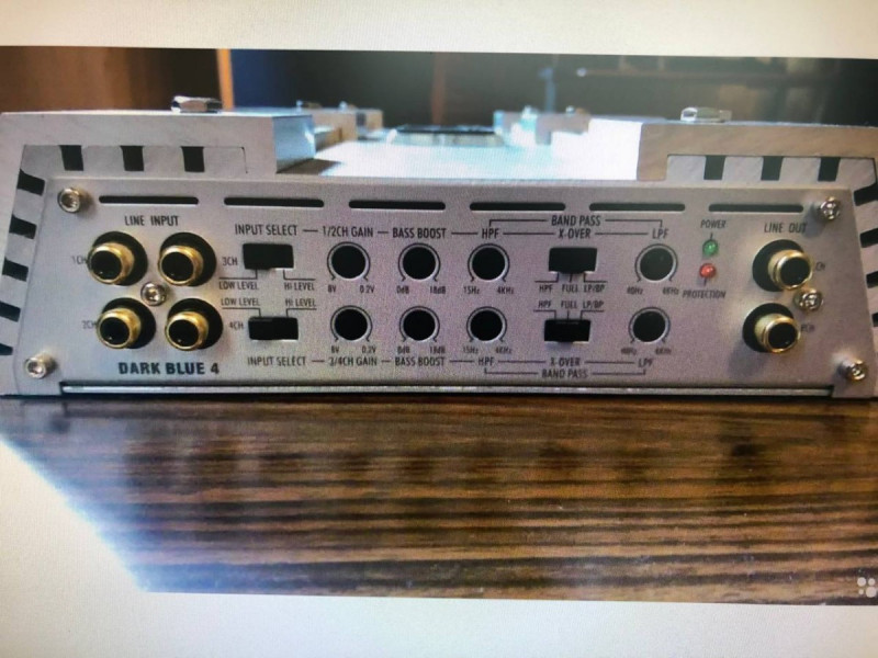

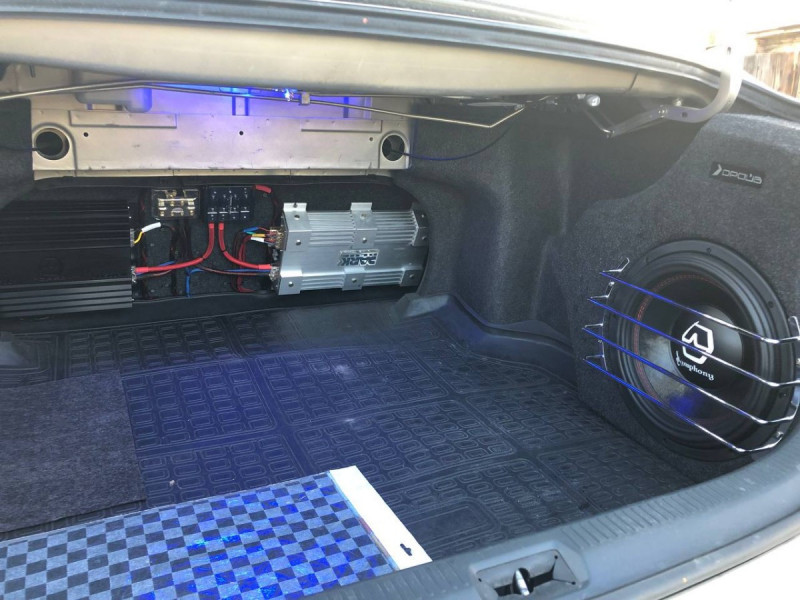

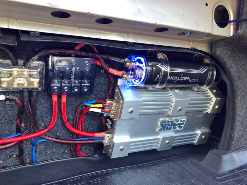

Mmx001 Posted September 15, 2022 Copy Topic Link Share Posted September 15, 2022 Добрый день Господа! Помогите настроить усилитель нормально, чтобы средние и высокие норм играли, а то я не понимаю как это сделать((( В передних дверях гидра, в торпеде - пищалки от гидры, в задней полки jbl 938, усилитель Helix Dark Blue 4 (совершенно новый, только что сегодня поставил, так как ранее такой же установленный отрыгнул передний правый канал - захрипел сильно (ранее пару лет назад купил его на авито б/у - и не проверил его). Саб работает от отдельного усилка Урал 1*1500, сам саб из серии Симфония (урал) 30 см. Link to comment
rr26 Posted September 18, 2022 Copy Post Link Copy Topic Link Share Posted September 18, 2022 (edited) Ну если фронт не поканально подключен к усилку, то и настраивать то особо нечего.. все срезы мидбаса с магнитолы и делов то. А так, если все же поканально передок к усилку подключен и магнитола не в сетевом режиме, а задние поют от магнитолы, тогда можно попробовать на мидбас выставить lpf на 4кгц и на твитер выставить hpf на 4кгц..послушать немного и понижать lpf мидбаса понемногу и далее отслушивать. Если не то, можно hpf твитера спустить до 3500,3700 и мидбас соответственно тоже начать выставлять с этой же частоты и понижать понемногу. Ну и уровень твитера и мида на усилке согласовать, что кажется легко вроде, но чуть переборщил и излишнее наложение частот выходит, в общем тяжело всё обьяснить так и сразу... а так у самого усилитель со схожими настройками и вначале не понимал что даёт поканалка, мне казалось что чз кроссоверы более слитно и ладно играет, потом когда подольше начал крутить настраивать понял всю прелесть. Edited September 18, 2022 by rr26 Link to comment
Mmx001 Posted September 19, 2022 Author Copy Post Link Copy Topic Link Share Posted September 19, 2022 16 часов назад, rr26 сказал: Ну если фронт не поканально подключен к усилку, то и настраивать то особо нечего.. все срезы мидбаса с магнитолы и делов то. А так, если все же поканально передок к усилку подключен и магнитола не в сетевом режиме, а задние поют от магнитолы, тогда можно попробовать на мидбас выставить lpf на 4кгц и на твитер выставить hpf на 4кгц..послушать немного и понижать lpf мидбаса понемногу и далее отслушивать. Если не то, можно hpf твитера спустить до 3500,3700 и мидбас соответственно тоже начать выставлять с этой же частоты и понижать понемногу. Ну и уровень твитера и мида на усилке согласовать, что кажется легко вроде, но чуть переборщил и излишнее наложение частот выходит, в общем тяжело всё обьяснить так и сразу... а так у самого усилитель со схожими настройками и вначале не понимал что даёт поканалка, мне казалось что чз кроссоверы более слитно и ладно играет, потом когда подольше начал крутить настраивать понял всю прелесть. у меня передние динамики гидра с пищалками подключены на 1 и 2 канал (я так понимаю, пищалки были подключены через кроссоверы - не я устанавливал музыку), задние динамики jbl938 подключены на 3 и 4 канал усилка. Мне бы высокие как нибудь поднять, а то их явно чуть не хватает. Бас хороший от саба, а вот от динамиков в салоне - сделать средние частоты и высокие. Вот как бы мне хотелось Link to comment
