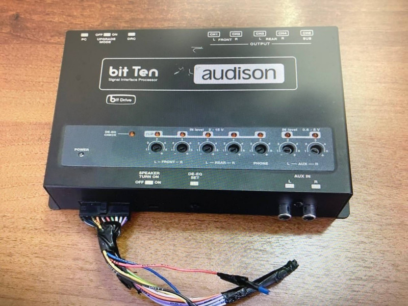

Mmx001 Posted September 21, 2022 Copy Topic Link Share Posted September 21, 2022 Добрый день Господа! У меня возник вопрос — стоит ли ставить аудиопроцессор Audison Bit Ten в мою систему и что это даст? Сильно ли изменится качество звучания? Или не стоит заморачиваться по поводу него? Прошу совета. Спереди — двух каналка блэк гидра, пищалки в торпеде (в штатных местах), сзади в полке jbl938, на усилке хеликс настроил фильтра на средние и высокие, моноблок урал победа (китай) на 1.5к, саб — симфония 30 см 600 ВТ RMS — 1200 ВТ пик — серии урал (китай), короб саба — стелс — не помню на сколько литров. Голова — ноунейм китай. Если стоит, то куда его установить? Место в багажнике где усилки — просто нет. Фото процессора взял с просторов интернета. Link to comment
Keyzi Posted September 21, 2022 Copy Post Link Copy Topic Link Share Posted September 21, 2022 Мало иметь проц, нужен источник хороший и самое главное - настройка, плюс однозначно поканалка, через пасскросс настраивать проц заведомо гиблое дело - ни задержек и срезов для вч, ни подрезки сверзу снизу для нч/сч, сцену не поднять, уровни не согласовать. Если брать на вырост - в поканалку в целом можно, но пока это просто похороны денег Link to comment

Монастырный Д. Posted September 22, 2022 Copy Post Link Copy Topic Link Share Posted September 22, 2022 (edited) Если вы планируете наслаждаться звуком в авто, то стоит! Правильно написали, источник нужен лучше, к примеру рассмотреть можно и бу Hi Res плеер Fiio x5 (1 gen). У самого такой, очень даже не плохо звучит. Покананалка, и только поканалка! Задние овалы убираем, оставляем сабвуфер и фронт. ВЧ на 1,2 канал усилителя Мид на 3,4 канал, кроссоверы убираем. Проц можно разместить и под пассажирским сиденьем, у меня так, ввиду нехватки места. Хотя, если сделать фальшпол поверх силовых проводов между усилителями, проц должен влезть (согласно вашего фото). Что касается звука, с плеером он уже изменится кратно, после правильной и корректной настройки процессора звук преобразится в лучшую сторону, появится сцена, образы будут на своем месте, мелодию будет приятно слушать, и т. д. Это, если интересно почитать на досуге, отличная книга https://ppt-online.org/13964 Edited September 22, 2022 by Монастырный Д. Link to comment
