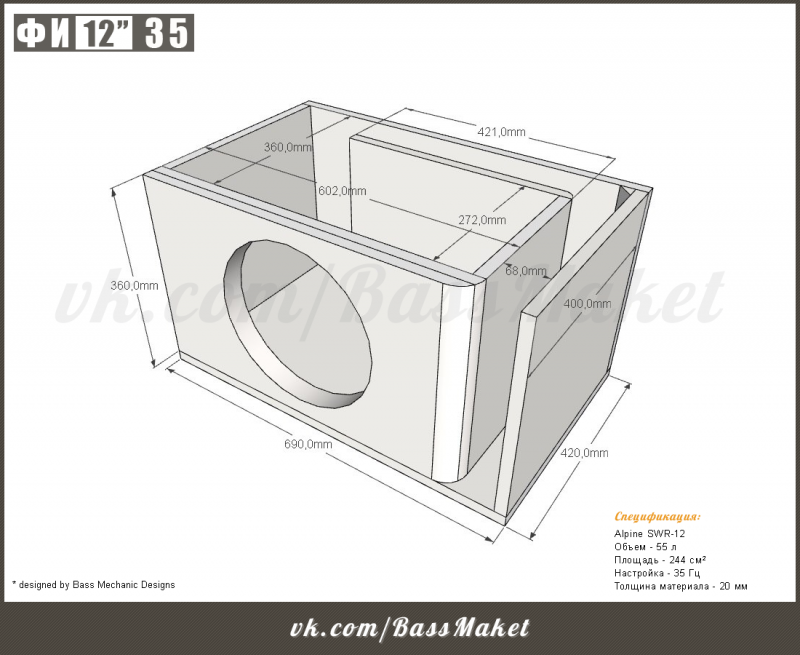

Nastradamus Posted October 19, 2022 Copy Post Link Copy Topic Link Share Posted October 19, 2022 Лови короб ФИ под Alpine SWR-15 А сказали тебе это наверное лютые ску-шники У них вообще кроме ЗЯ ничего не существует. Титанат от БасКлуба Упакуйся по полной - ЗАКАЗАТЬ Link to comment
sativa Posted October 19, 2022 Author Copy Post Link Copy Topic Link Share Posted October 19, 2022 Тоесть вы слушали его в таком оформлении? Или просто нашли черчёж в сети Link to comment
Skepta Posted October 19, 2022 Copy Post Link Copy Topic Link Share Posted October 19, 2022 @sativa Да это левый чувак какой-то, левый чертеж скидывает..... Голова Пион 80-ка, Акум титанат 30-ка , Усь на фронт Sony GTR4A (Твик), Усь на саб UT 1.3800 Ultimatum, Акустика Focal Access 165 AS(+Ural AS‑W25TW SQ), Саб Таппед Хорн на Ascendant Audio Mayhem 12 (Весь в карбоне) Link to comment

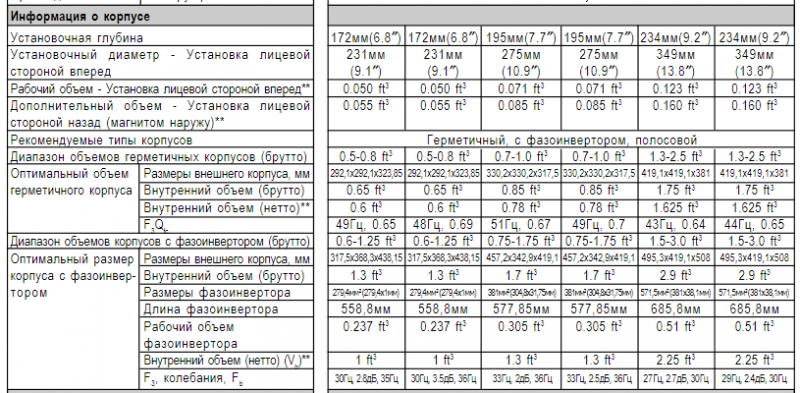

Nastradamus Posted October 20, 2022 Copy Post Link Copy Topic Link Share Posted October 20, 2022 22 часа назад, sativa сказал: Тоесть вы слушали его в таком оформлении? Или просто нашли черчёж в сети С такими вопросами советую воспользоваться поиском, он тут на форуме хорошо функционирует. Изучите опыт использования этого динамика. п.с. не знаю, кто что рекомендует, но в мануале к сабу есть такая таблица. Титанат от БасКлуба Упакуйся по полной - ЗАКАЗАТЬ Link to comment
a14 Posted October 20, 2022 Copy Post Link Copy Topic Link Share Posted October 20, 2022 у меня в 2013 году стояли две 15" алпайн R в коробе с фазоинвертором. https://www.drive2.ru/l/1084700/ играли отлично, короба были сделаны по таблице , которую выше скинули CtReSVS Link to comment
Nastradamus Posted October 20, 2022 Copy Post Link Copy Topic Link Share Posted October 20, 2022 12 минут назад, a14 сказал: играли отлично, короба были сделаны по таблице , которую выше скинули для новичка, который особо ничего не слышал и не разбирается, всегда стоит начинать с рекомендованных коробов производителя из мануала. это неизбежный путь накопления опыта. потом уже пробовать, что-то другое и сравнивать. Вопрос - а херли мне тут на форуме не подскажут сразу ИДЕАЛЬНЫЙ вариант. Ответ - у всех свои вкусу, предпочтения и возможности (место в багажнике, усилитель, деньги на инсталл и т.д.) Титанат от БасКлуба Упакуйся по полной - ЗАКАЗАТЬ Link to comment

ded600 Posted October 20, 2022 Copy Post Link Copy Topic Link Share Posted October 20, 2022 В 19.10.2022 в 07:41, Nastradamus сказал: Лови короб ФИ под Alpine SWR-15 А сказали тебе это наверное лютые ску-шники У них вообще кроме ЗЯ ничего не существует. А для двенашки не завалялся случайно чертеж?) DST165.3*2_DST CA300.2_dd m3a_SWR-12. Link to comment
Nastradamus Posted October 21, 2022 Copy Post Link Copy Topic Link Share Posted October 21, 2022 20 часов назад, pox73 сказал: А что эрки еще и в зя ставят? ну это видимо совсем окостеневшие скушники. там без вариантов, любой саб только в зя. Титанат от БасКлуба Упакуйся по полной - ЗАКАЗАТЬ Link to comment
Nastradamus Posted October 21, 2022 Copy Post Link Copy Topic Link Share Posted October 21, 2022 @ded600 Титанат от БасКлуба Упакуйся по полной - ЗАКАЗАТЬ Link to comment
ded600 Posted October 21, 2022 Copy Post Link Copy Topic Link Share Posted October 21, 2022 3 минуты назад, Nastradamus сказал: @ded600 Благодарю! DST165.3*2_DST CA300.2_dd m3a_SWR-12. Link to comment

rr26 Posted October 21, 2022 Copy Post Link Copy Topic Link Share Posted October 21, 2022 (edited) 9 часов назад, Nastradamus сказал: @ded600 Да ладно🤔? 244 квадрата для эрки в 55л? Неужели такой большой порт рекомендует производитель? Я думал эрке не нужен порт с большим сечением, да и вообще для любого дина многовато 244 на 55 литров..че то странно всё это.. не советую делать такой порт, ибо он получается слишком длинным что в свою очередь вызовет большие запаздывания, а надо ли такое.. Edited October 21, 2022 by rr26 Link to comment
Nastradamus Posted October 23, 2022 Copy Post Link Copy Topic Link Share Posted October 23, 2022 В 21.10.2022 в 21:18, rr26 сказал: Неужели такой большой порт рекомендует производитель? Что рекомендует производитель можешь посмотреть в табличке выше "у всех свои вкусу, предпочтения и возможности (место в багажнике, усилитель, деньги на инсталл и т.д.)" есть варианты 60л/150 квадратов, кому какой вариант больше нравится, тот такой и делает. Более того, есть раздел - СИСТЕМА И ЕЕ РЕЗУЛЬТАТ, где можно ознакомиться даже в результатами, различных коробов. Титанат от БасКлуба Упакуйся по полной - ЗАКАЗАТЬ Link to comment
